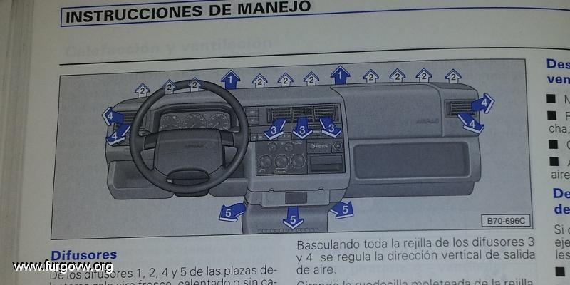

Palleter
Cita de: NKL en Enero 15, 2013, 20:54:06 pm
Ya que este tema esta activo y tiene que ver con los aireadores, a ver si me podéis echar una mano:
http://www.furgovw.org/index.php?topic=258596.msg2952552#msg2952552

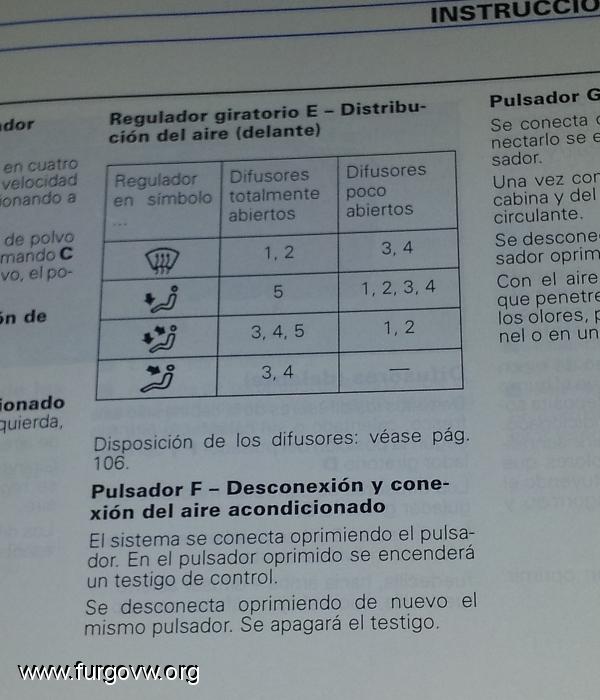

según esta tabla
verás que en la posición del parabrisas, el máximo caudal sale por loa aireadores 1 y 2, pero también sale algo, mínimo caudal, por los aireadores 3 y 4, en la siguiente imagen puedes situar todos los aireadores
espero que te sirva

NKL
Muchísimas gracias!!
Desmonte medio salpicadero para ponerle CC y EE a la furgo y tenía miedo que hubiera dejado algo mal puesto o roto en el contro de la calefacción...
Yo también menudo iluminado, mira que no consultar el manual de la furgo...  .loco2
Mi salpicadero es distinto al del manual que ha colgado Palleter así que por si alguien lo necesita:
Lo he probado y funciona bien, pero el cambio de caudal en los aireadores delanteros es muy pequeña, prácticamente echan todo el rato la misma cantidad de aire. Vamos que la posición de "solo a los pies" o "delanteros y pies" son prácticamente las misma.
