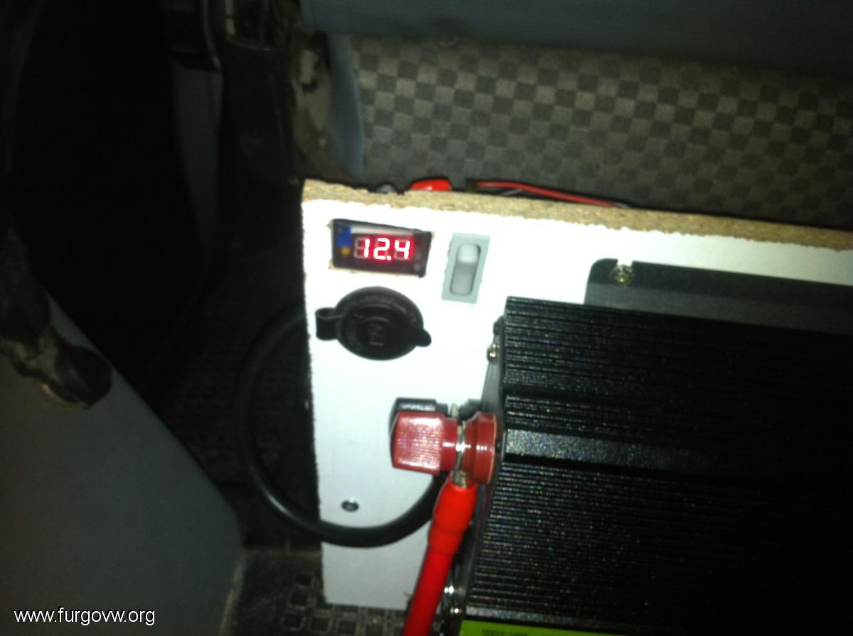

Podrías explicar mas claro eso de las luces. Yo llevo la de arranque de 85 (creo) y la de habitaculo de 180. Cuando no salgo con la furgo, suelo arrancar y darme una vuelta de una hora larga los sabados o domingos, una semana sí y otra no, para que no me baje mucho o no pierda volumen de carga electrica. Cuando salgo de normal si es de noche, está claro que enciendo las luces, pero cuando salgo de día lo unico que enciendo es la radio(100 wts+ el aparato). Y no suelo enceder la radio de noche porque siempre he pensado que la corriente que me produce el alternador siempre es menor por llevar mayor consumo (radio + luces). Tengo un voltimetro colocado en cada bateria, y en funcion de lo que marca interpreto en % de capacidad, ya se que no es muy exacto pero me sirve para hacerme una idea. Hay veces que al arrancar el voltimetro me indica 12 y pico de voltios en marcha y segun conduzco me va subiendo hasta casi 14v, y segun enciendo la radio o las luces veo que el voltimetro baja su valor. Sin luces y sin radio siempre a mas de 13. Y al llegar al destino desconecto las dos baterias y antes de empezar a consumir, a la de habitaculo la dejo descansar un rato y entonces conecto el voltimetro y su valor me da entorno a 12,75 o 12,80 incluso valores mayores pero al rato vuelve a esos dos que los interpreto como capacidad plena 100%. Me puedes confirmar si lo que hago lo hago bien o estoy en algun error.? El voltimetro no sustituye a un amperimetro u otro aparato, pero te puedes hacer una idea con lo que indica.

Para Beep-Beep tu alternador que sera de 70 o 90 amp puede suministrar eso, ahora cuanto mas consumo electrico mas potencia te restara del motor, como comentas voy circulando y el voltimetro pone 13,7v pero el amperaje que es lo que carga puede ser 0,5 o el voltimetro pone 12,8 y su amperaje es 30, los alternadores actuales llevan todos regulador electronico, que esta pensado y calculado para el vehiculo, si le obligas a consumo de la bateria del coche, le obligas a generar voltaje (algo menor, hay consumo) pero mayor amperaje.
Te voy a poner un caso tengo un pantano pequeño (bateria motor) comunicado con otro mayor (bateria habitaculo) y pongo un señor a vigilar el nivel del pequeño (regulador alternador) con la orden de que si baja el pequeño, ponga la bomba en marcha y rellene con esta el pequeño, al arrancar la bomba pongo presion en la tuberia (amperaje) y relleno el pequeño y tambien el grande porque estan comunicados.  Si el pequeño no baja no pongo la bomba en marcha. Espero haberme explicado.
Tienes mas voltaje en marcha porque si no hay mas voltaje que la bateria no puede cargar, una vez parado logicamente el voltaje baja.
Ahora te voy a contar una anecdota que me paso a mi, bateria motor medida con el tester 12,7 vamos esta guay, conecto los calentadores y baja a 11,4, la bateria estaba al 100% de su capacidad, pero su capacidad ya no era 95 amp era X una porqueria de ahi su hundimiento de voltaje.
Para comprobar una bateria hay que ver con que velocidad pierde voltaje al ponerle una carga (dos pinzas y una bombilla vale)
