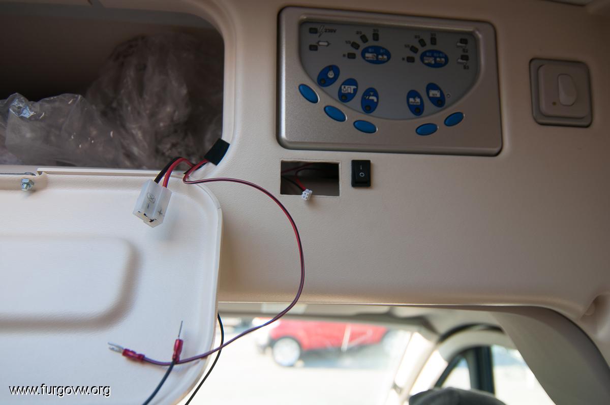

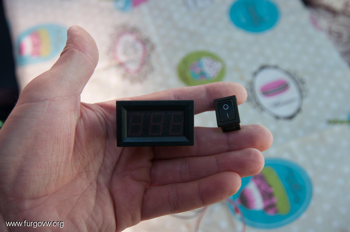

Aunque en la mayoria de ACs y campers la centralita nos indica mediante leds aproximadamente el nivel de batería que tenemos, en mi opinión no nos da mucha información. Sin embargo por muy poco dinero, menos de 5€, podemos montar un voltimetro digital de panel con el cual saber el voltaje que tenemos en la batería y asi hacernos una idea de como andamos de carga. Esto es fiable siempre y cuando la batería se encuentre en buenas condiciones.

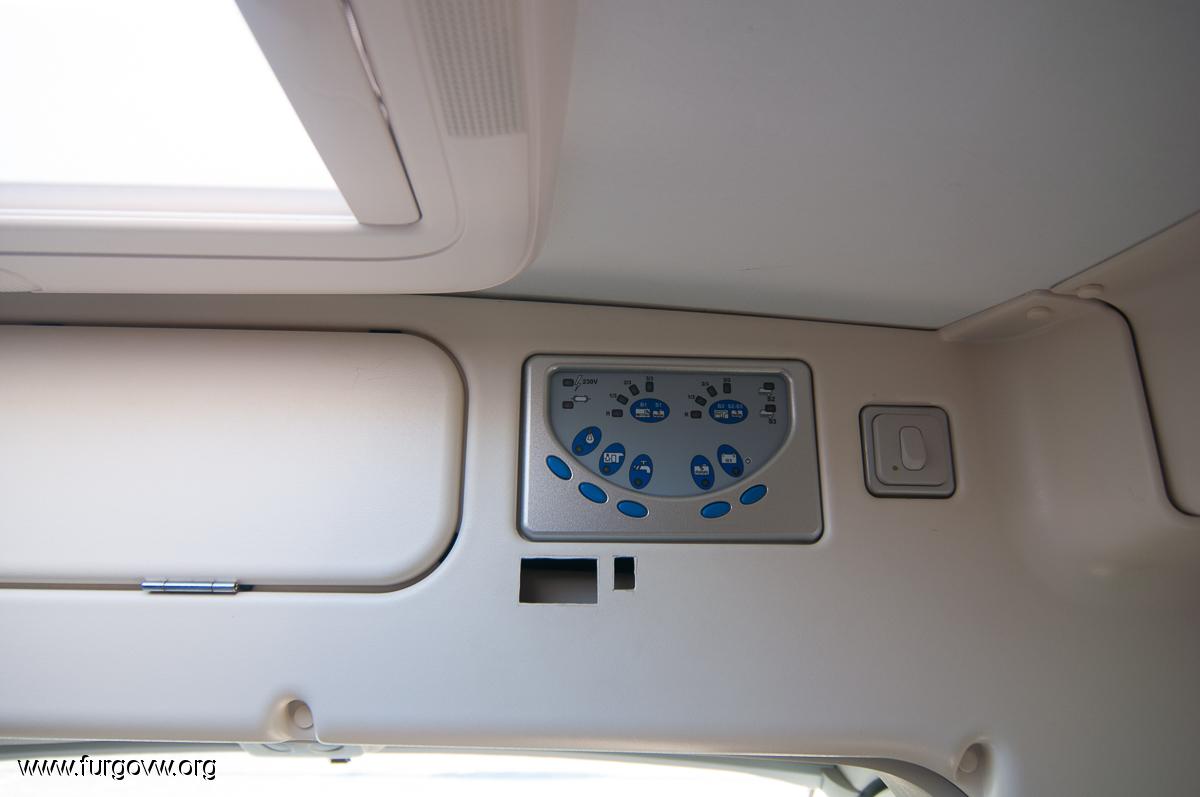

En mi caso he optado por situarlo junto a la centralita. Para ello marco y recorto con un cuter los huecos donde iran encastrados tanto voltimetro, como el interruptor que me permite encender el voltimetro cuando yo quiera o apagarlo por la noche. El interruptor lo saque de una vieja fuente de alimentacion de un ordenador.
Las conexiones son muy sencillas: localizamos un positivo y un negativo, que en mi los tengo detrás de la centralita hay varios libres. El negativo directamente al cable negativo delvoltimetro y con el positivo hacemos lo siguiente:  lo empalmamos a una borna del interruptor, de la otra borna sacamos otro trozo de cable hasta el positivo del voltimetro y listo.
