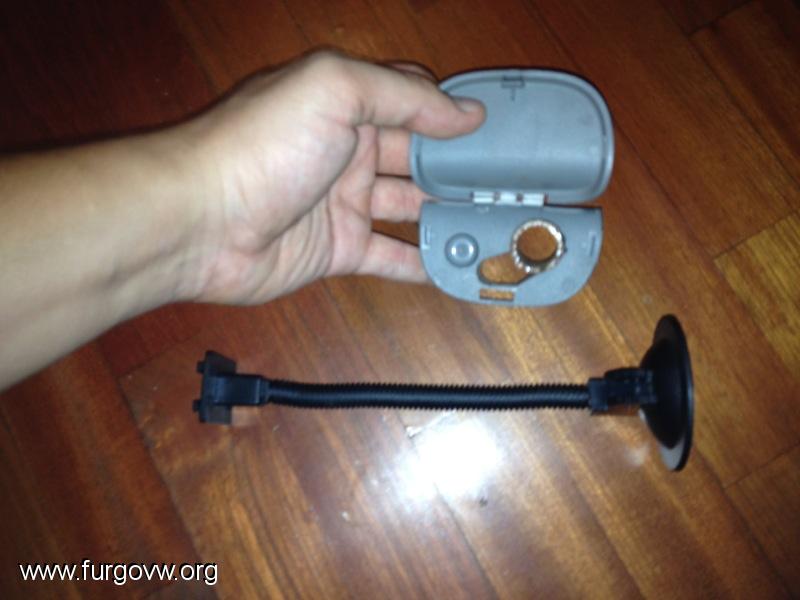

se me ocurrió que podía usar un soporte para  móvil que tenia de sobra
y engancharlo a uno de los soportes laterales que tiene la vivaro.

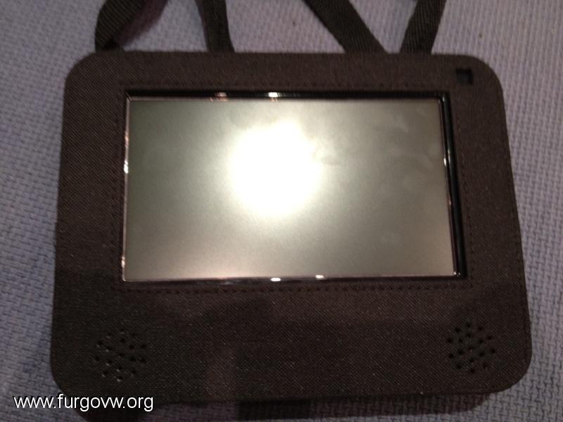

esta es la tele en cuestión

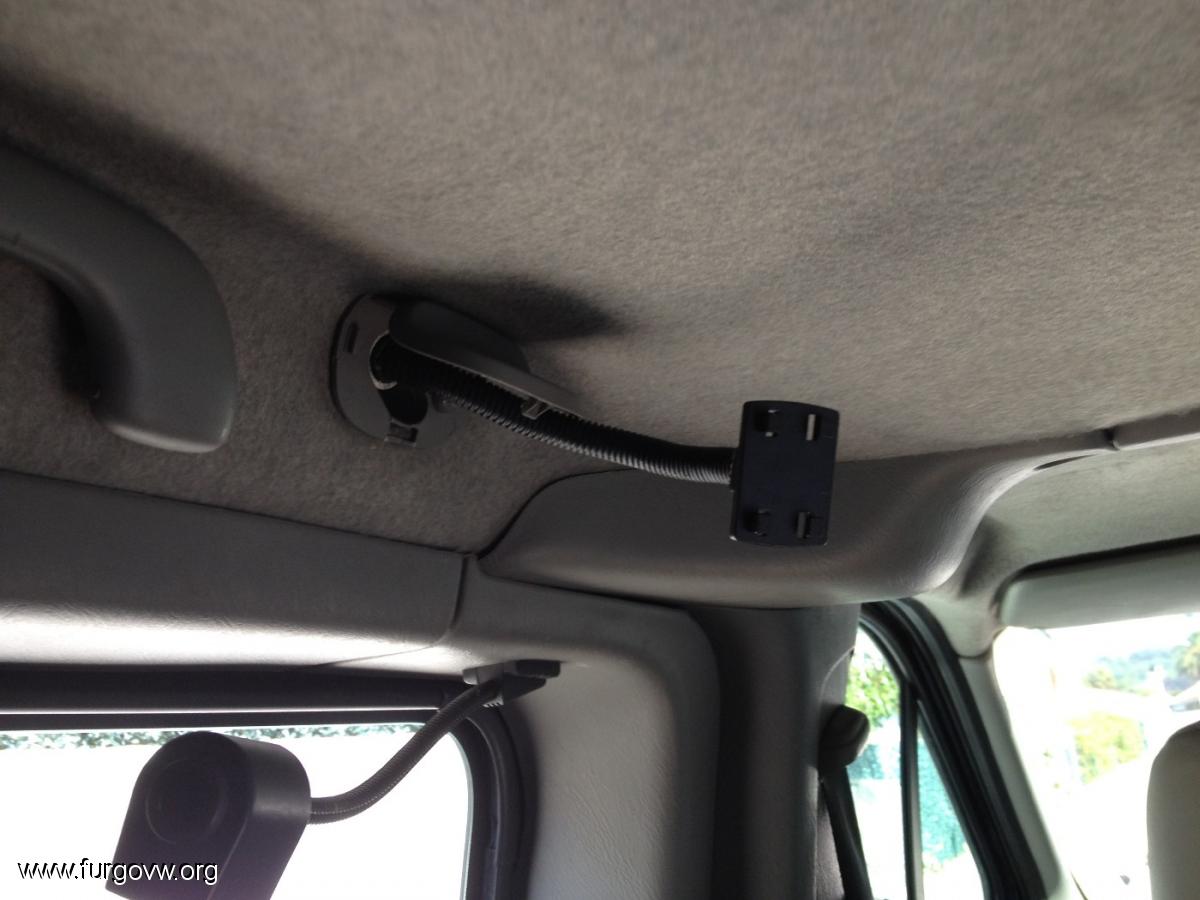

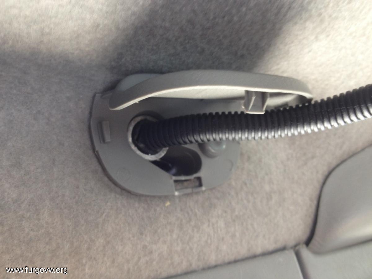

lo primero que hice fue buscar un trozo de tubo que entre en el plástico de la furgo,
y ver como amarrarlo a el soporte del móvil
este plástico es de el lado derecho de la furgo, pero se puede amarrar a los dos lados.

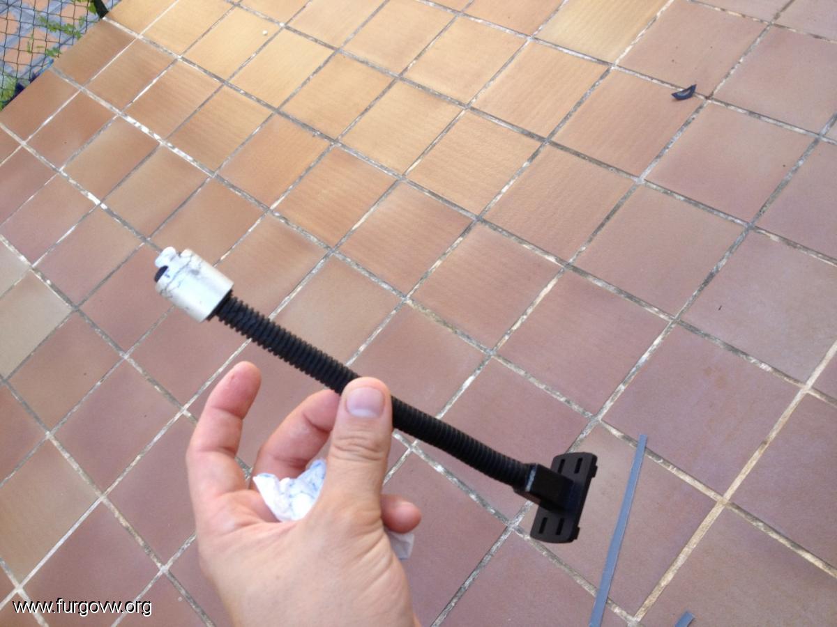

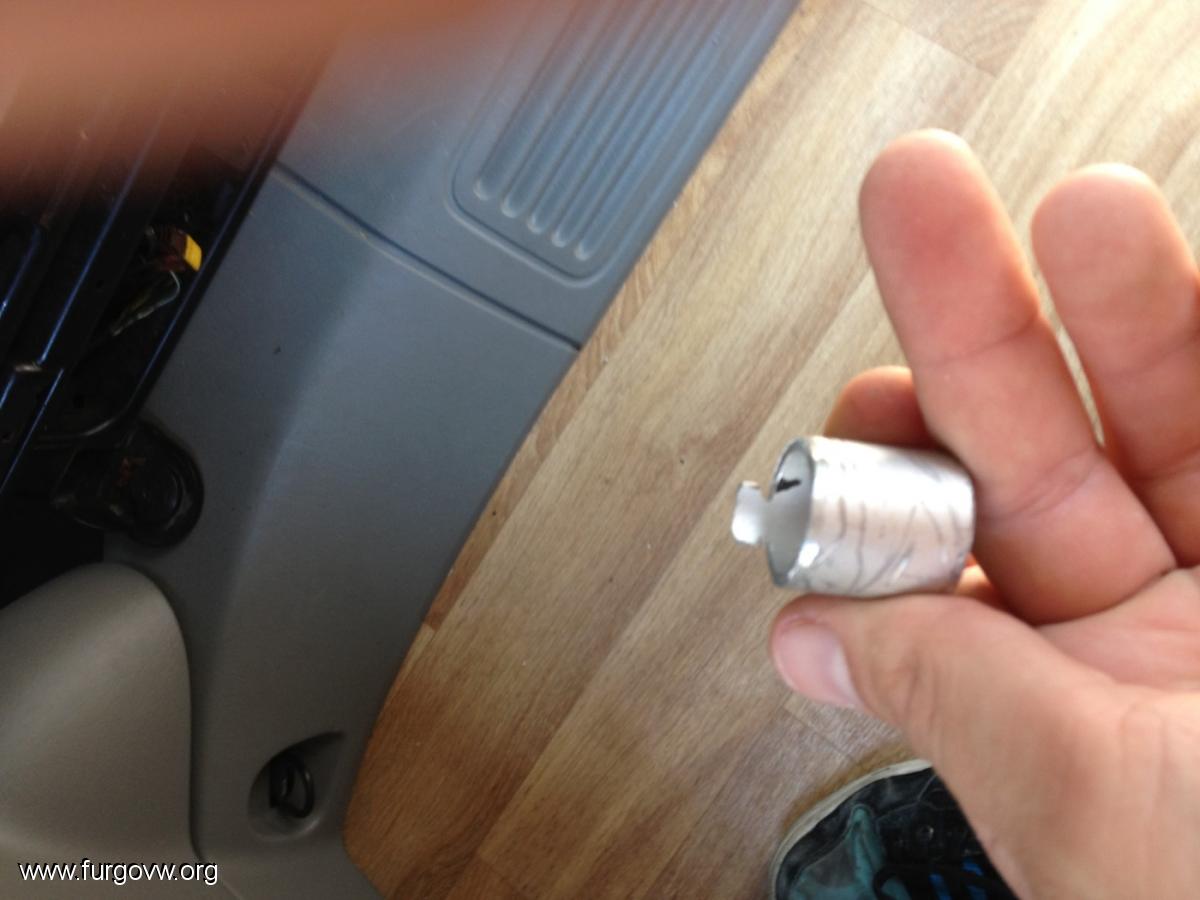

el tubo es un trozo de manillar de bici que tenia por casa de una ñapa anterior,
osea que ya sabéis que medida os puede valer

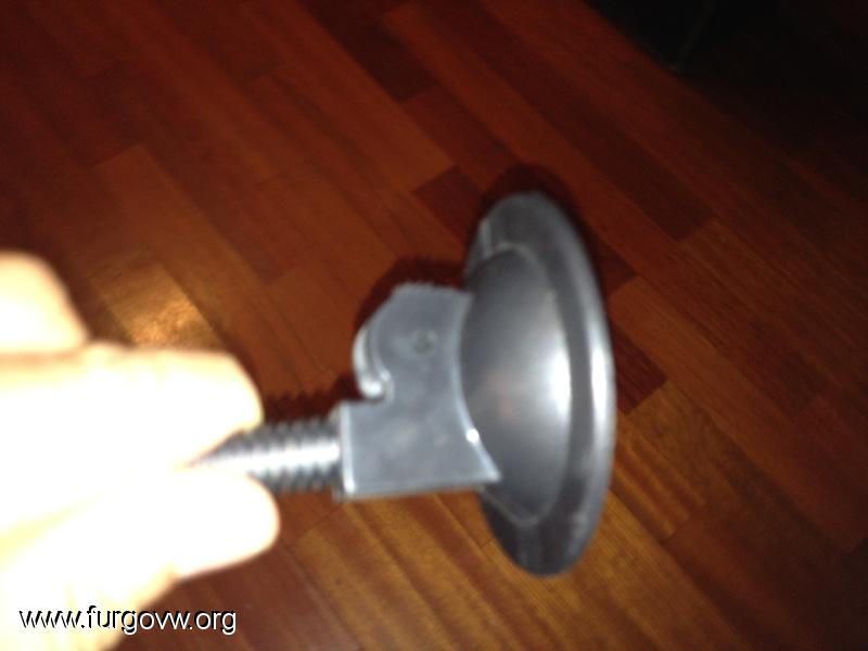

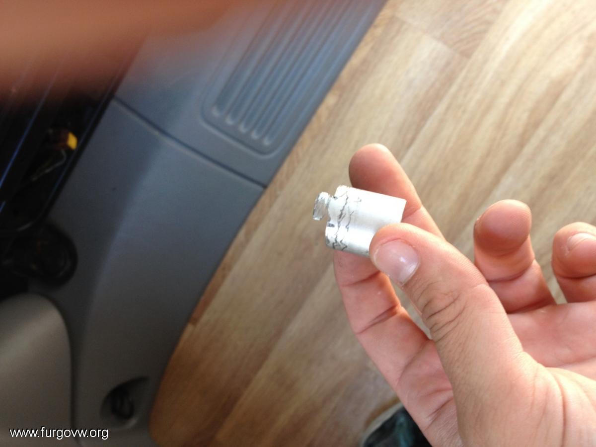

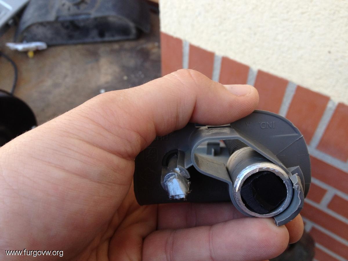

cortamos el soporte del móvil por la parte de la ventosa asta que entre dentro del cubo
luego corté el tubo dejando le una muesca que hace de seguro, para que no se caiga
y metí un tornillo para amarrar el tubo al soporte del movil
luego le corté la cabeza
este es el resultado
el tubo se mete dentro, se gira y ya no sale.

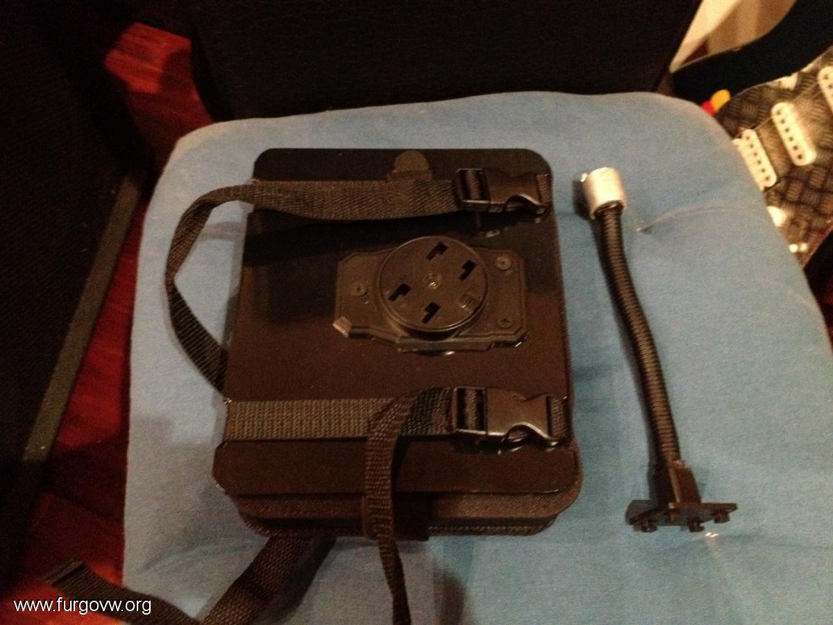

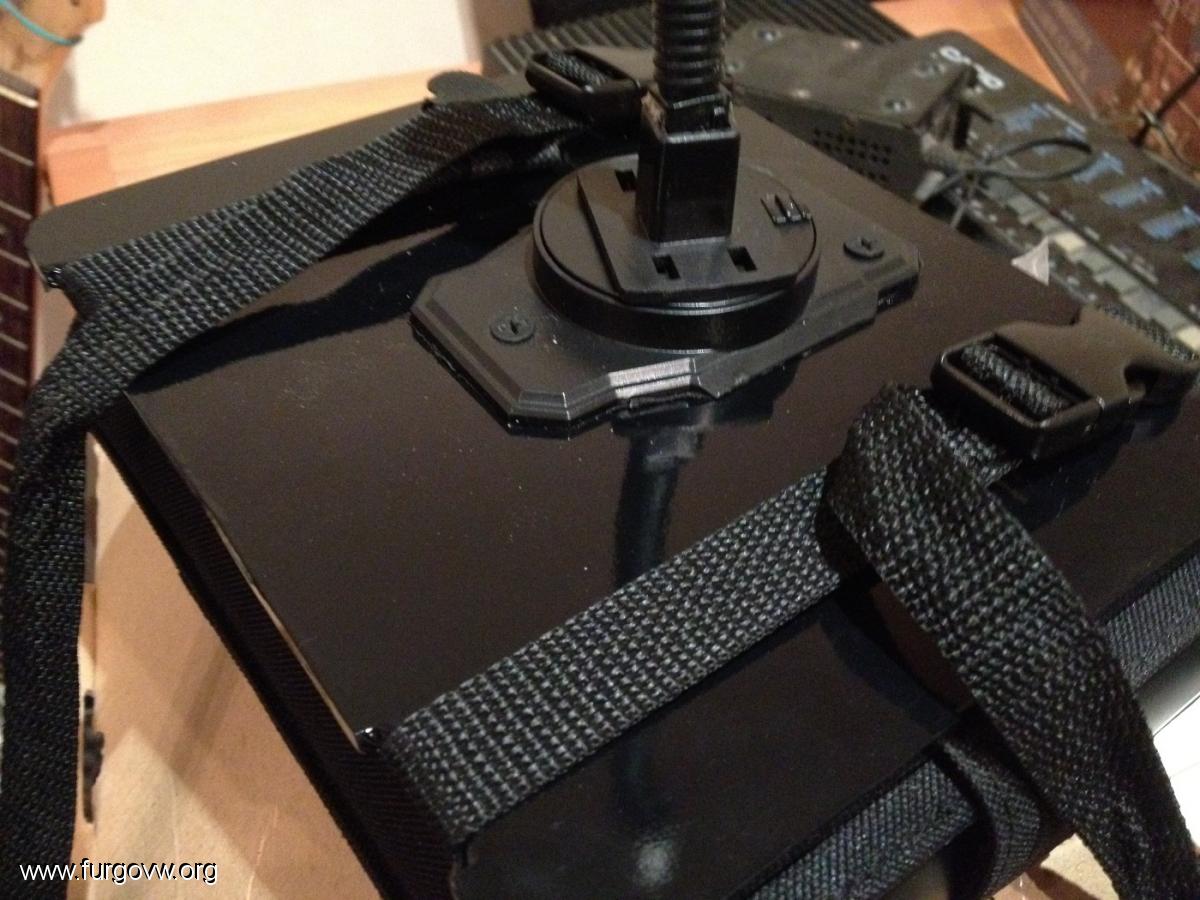

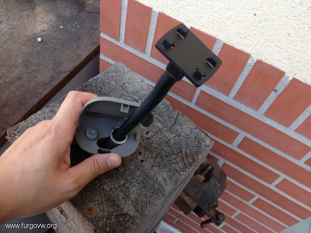

Ahora queda amarrar la tele al soporte,

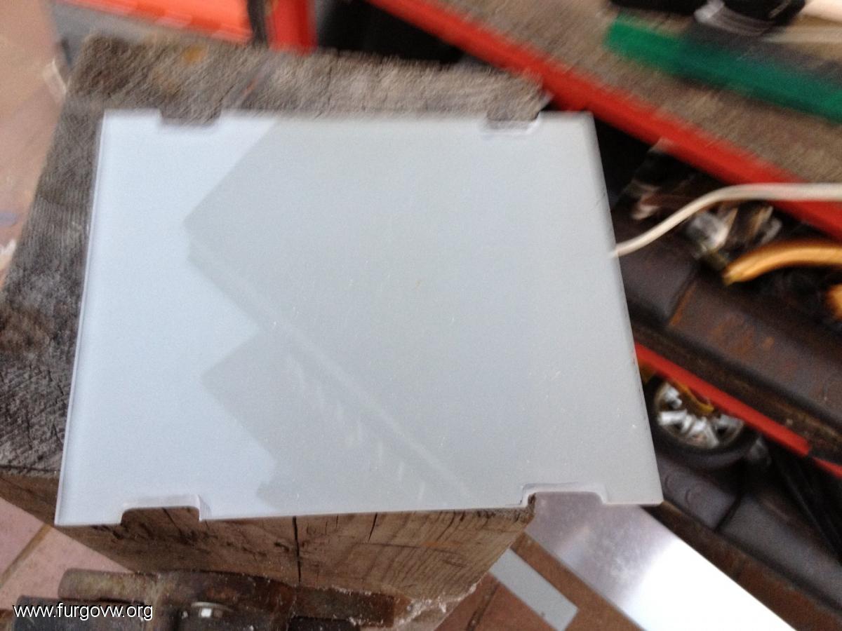

corté un trozo de metraquilato, a la medida y le hice unas muescas
así queda amarrado a la tele con las correas que trae la funda
luego lo forré con vinilo negro y atornillé un trozo del soporte del móvil

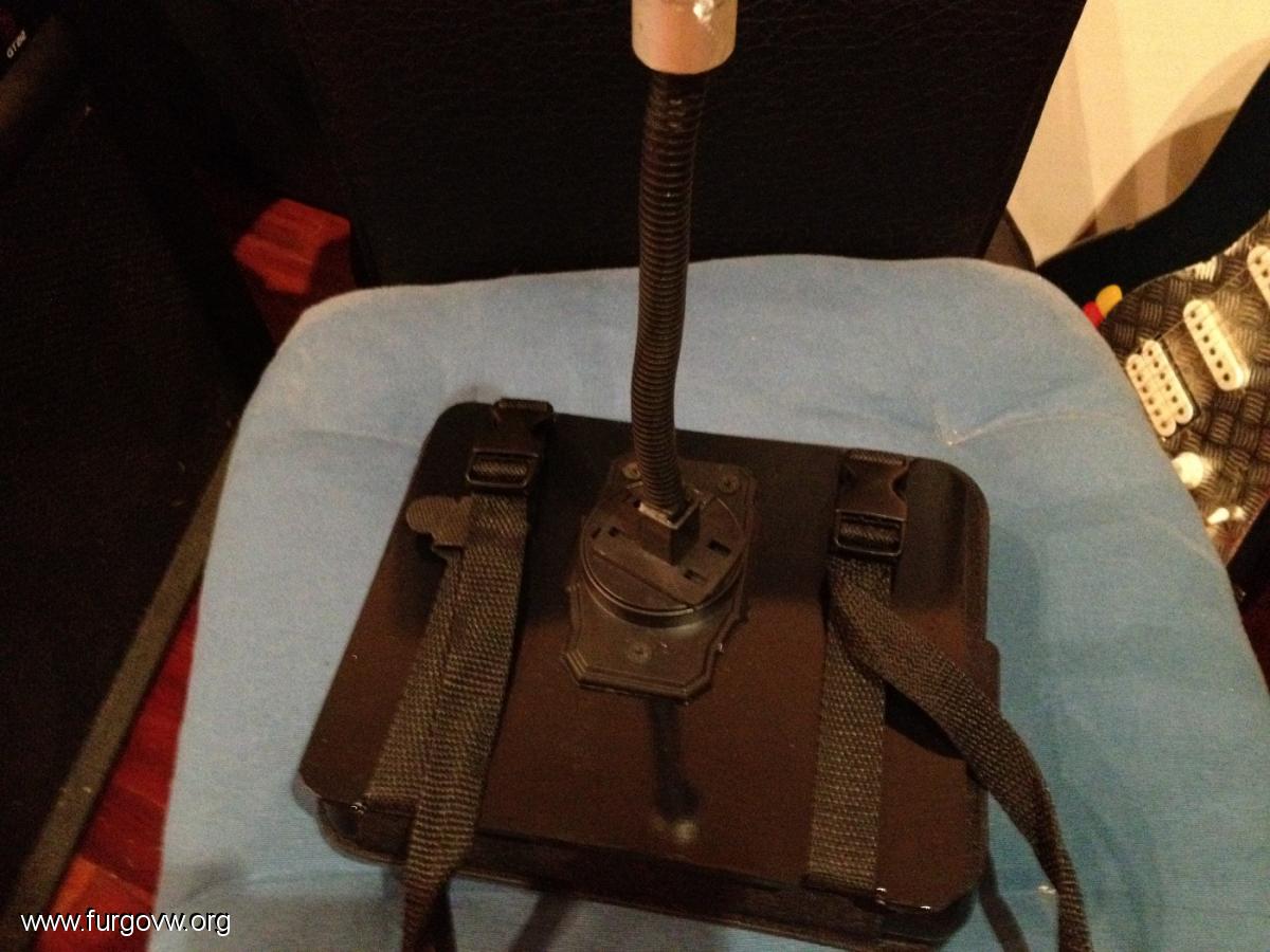

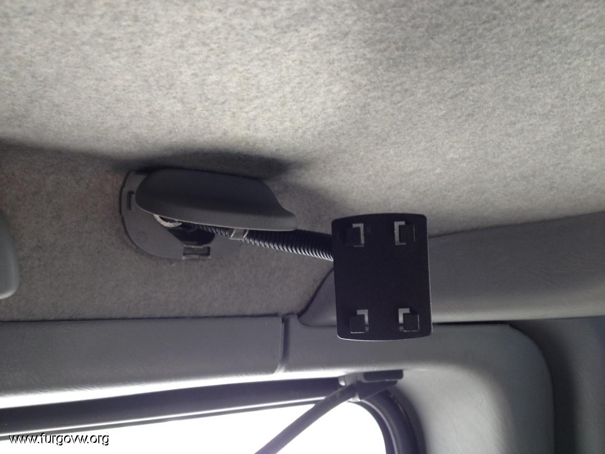

así queda cuando lo usas
y así cuando lo guardas
y por fin la tele puesta en su sitio
puedes utilizar los 6 soportes como mejor te venga,
si quieres ver la tele en la cama usas los de detrás
si quieres verla comiendo los de delante.
Decir que el peso de la tele puede ser un problema, la mía se aguanta bien,
pero no va muy sobrada osea que si alguien lo quiere hacer para una mas grande
tendrá que buscar la manera de reforzarlo.

Muy buen la idea, eres un genio.
Una forma de reforzarlo es metiendo alambre dentro del flexoo, impide que por peso doble tan facilmente.
