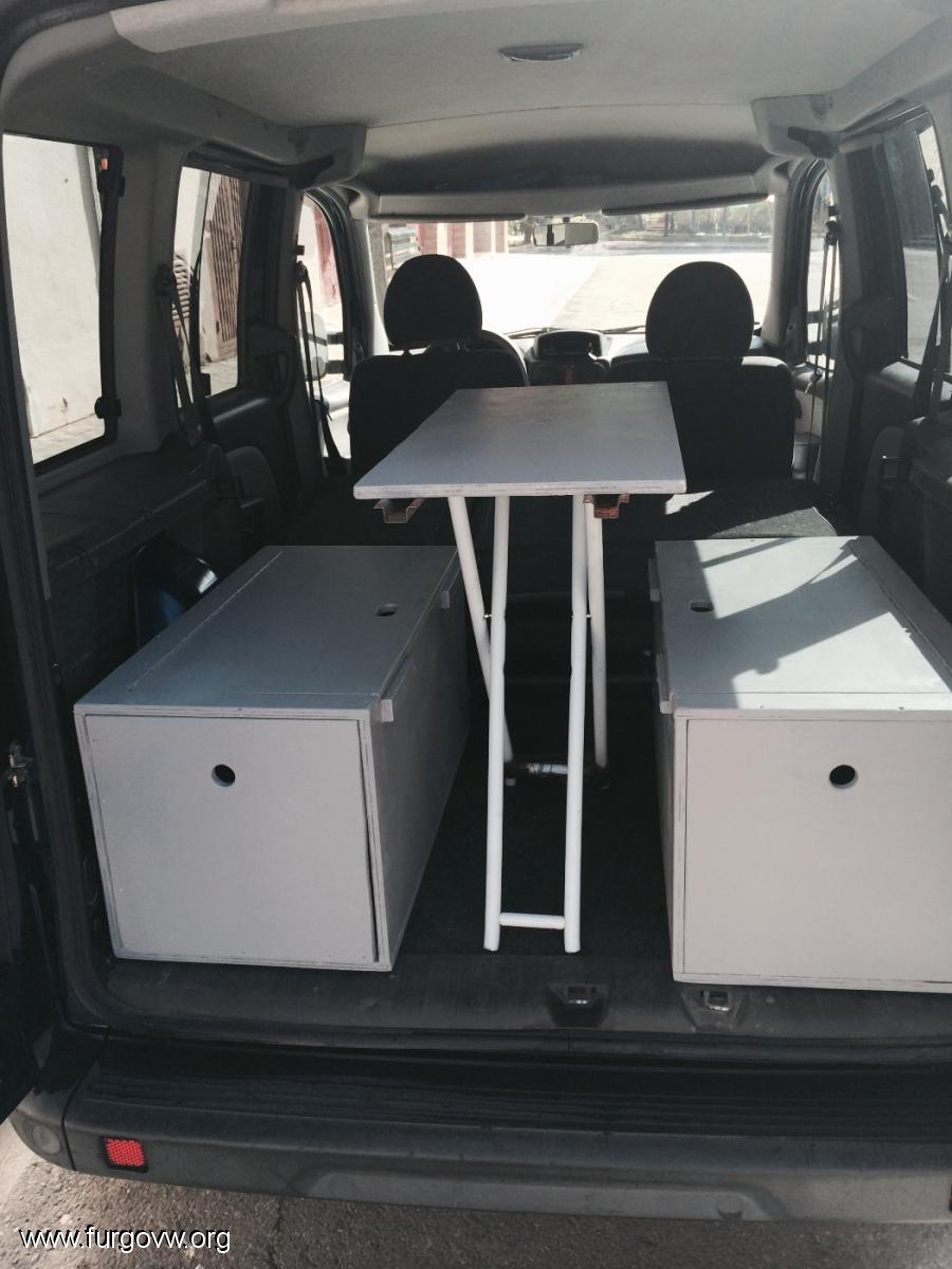

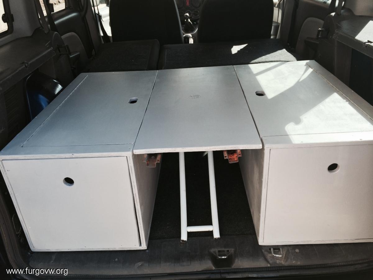

No se que hacer, si tapizar los arcones y pintar la mesa y el somier (que todavía no sale en las fotos), o pintar todo.
¿Qué me recomendais? ¿es complicado tapizar?
ESERO
Depende de con que tapices, con moqueta queda muy bien, pero acumula mucho polvo y los acaros igual te afectan, el skay o polipiel tiene unas terminaciones de escandalo, pero los arañazos les afecta bastante e igual arranca el trozo, yo aunque tiene su curro pintaria con una pintura con endurecedor, siempre es mas fácil reparar o volver a pintar los paños mas afectados.

WaltimoR
Gracias por las respuestas!
Creo que me decantaré por pintar, no había caído en el tema del polvo/acaros, siendo asmático no es muy buena idea!  .panico

Cita de: pelunkarra en Marzo 25, 2014, 18:07:00 pm
muy currado si señor, la parte del centro me supongo qse sera una mesita verdad te ha quedado genial  .ereselmejor .ereselmejor .ereselmejor
Exacto, en el suelo entre los arcones va una tabla y ahí se engancha la pata para hacer la mesa.

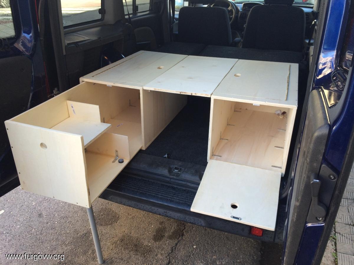

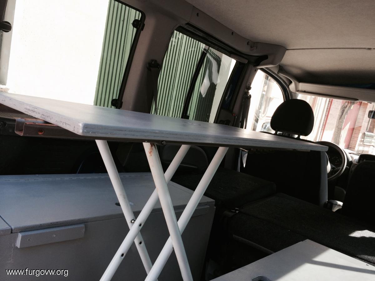

Buenas compañeros, vengo con novedades, y a ver si me podéis resolver un problema que tengo.
Inicialmente monte la mesa con una pata que tenia dos "hembras" de plástico, una en cada extremo, en un tablón en el suelo un macho metálico, y en la mesa otro macho, de forma que roscando ambas partes se montaba la mesa, resultado: no tenia estabilidad, era muy muy endeble, imposible utilizarlo, así que probé este otro sistema, que funciona, pero quita mucho sitio para las piernas, aunque tiene la ventaja de que puedes utilizar la mesa fuera de la furgoneta perfectamente. ilustro:
Son las patas de una tabla de planchar sujetas a la mesa.
alguna idea? todo consejo es bien recibido!  ;)

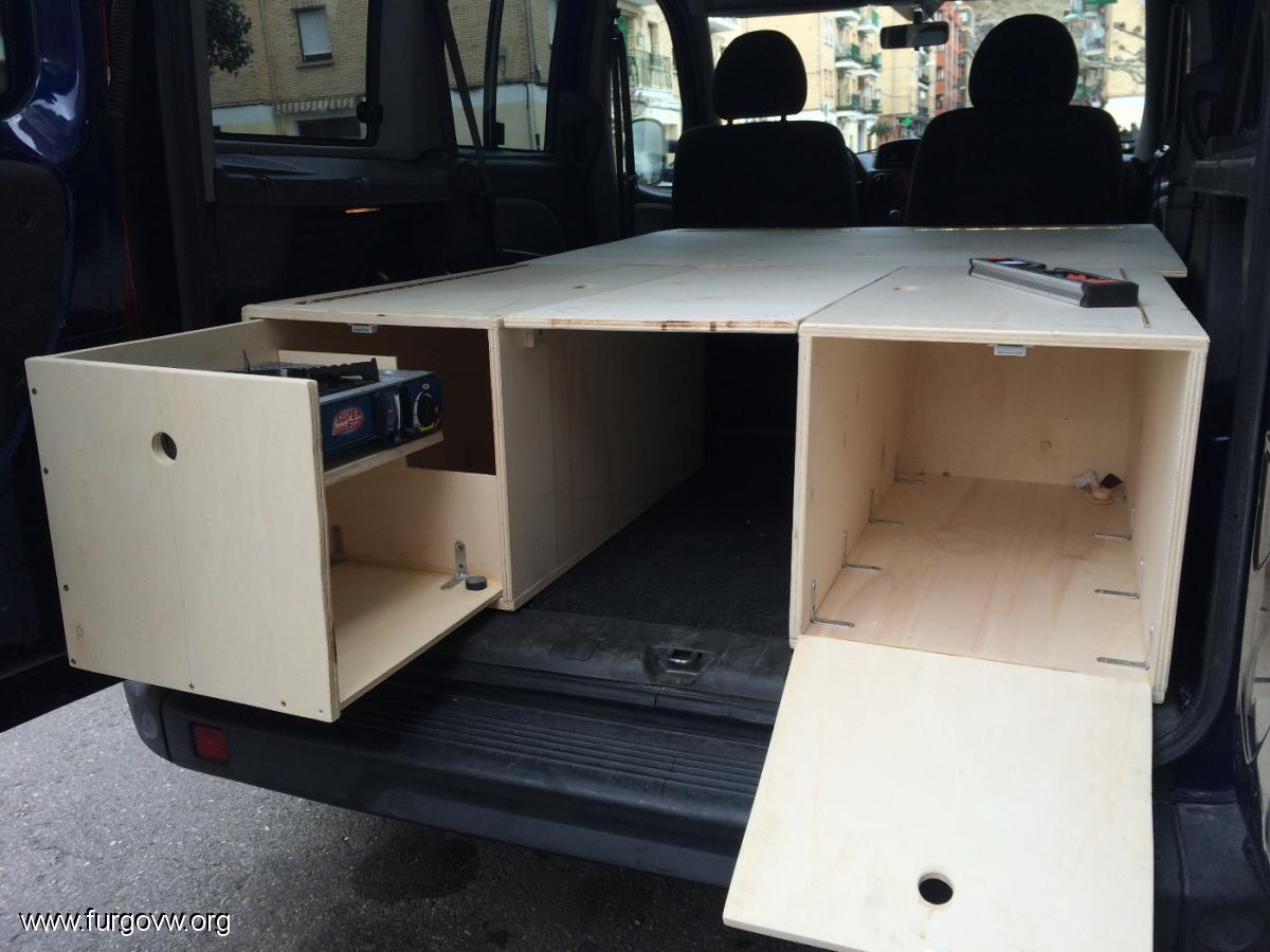

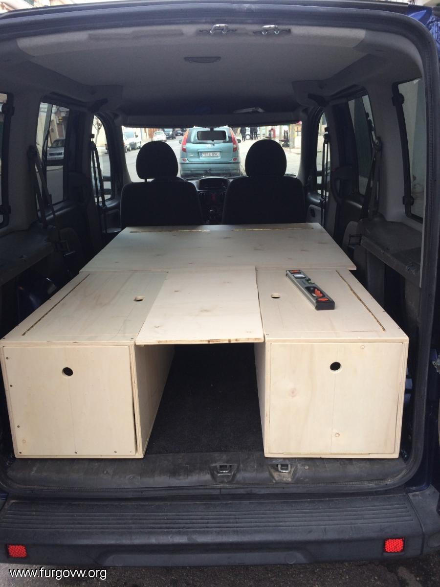

Vencejo
Enhorabuena por la camperización!! Me quedo por aquí, cogeré alguna idea para mi Dobló.
Una pregunta: ¿has fijado de alguna forma los arcones al suelo?
WaltimoR
No, no los he fijado. Creo entender que fijarlos te puede dar algún problema legal. De todas formas, no hacen prácticamente ruido al circular, yo ni los noto que van ahi atrás.
