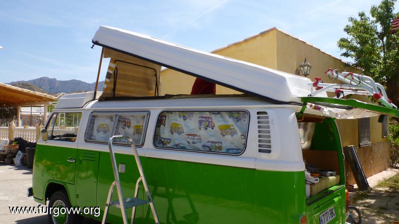

Bueno, al final aquí podeis ver la nueva lona presentada con unas cuantas grapas:

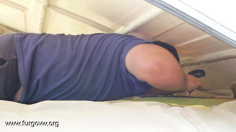

Una vez quitadas las partes fáciles de la lona vimos posible cambiarla sin necesidad de quitar el techo, no veais las posturitas....
Ya sólo queda tensarla un poco y sujetarla bien. .baba

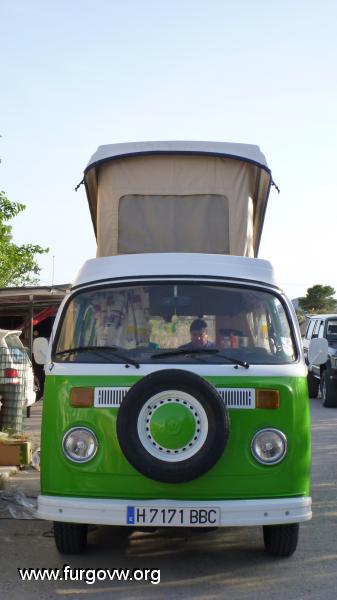

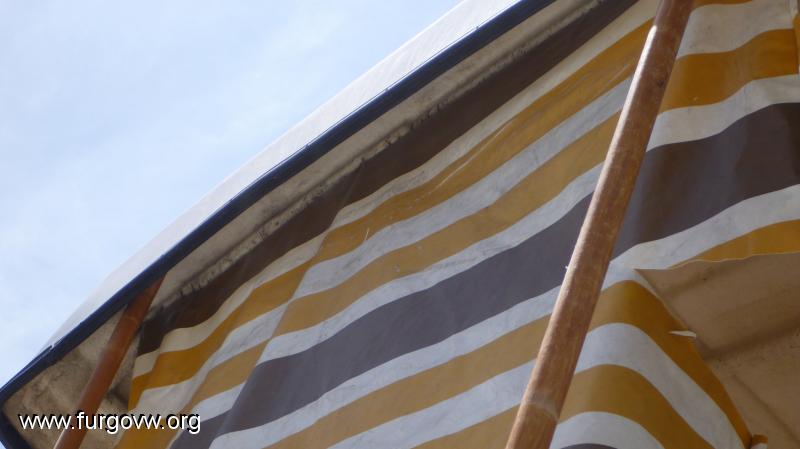

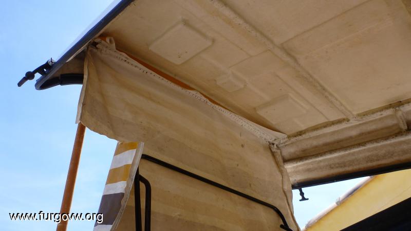

Al final, despues de retocar un poco la posición de la nueva lona, acabamos de montarla. Quise subir fotos en su momento pero no quisieron subir a la galería. Ahora con las nuevas mejoras a ver si me deja.

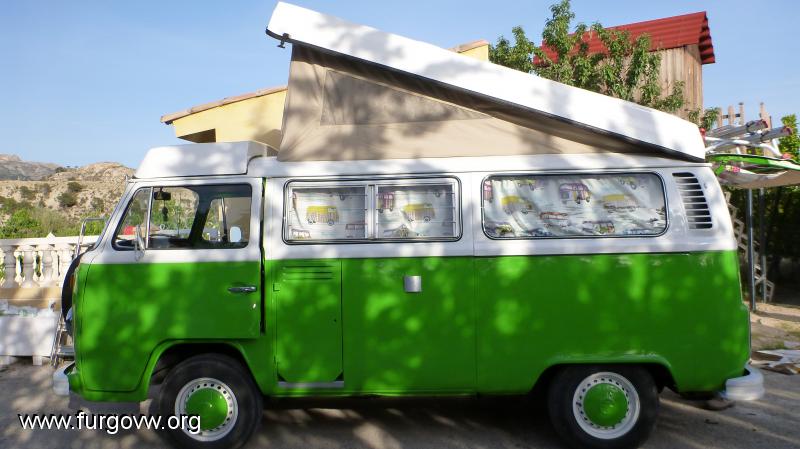

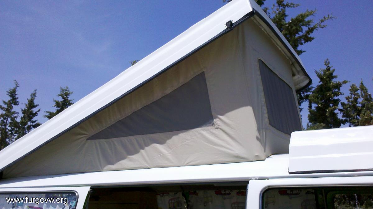

Vista lateral:

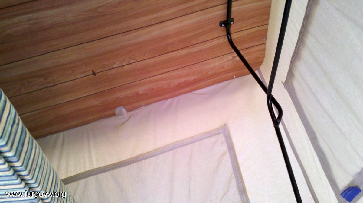

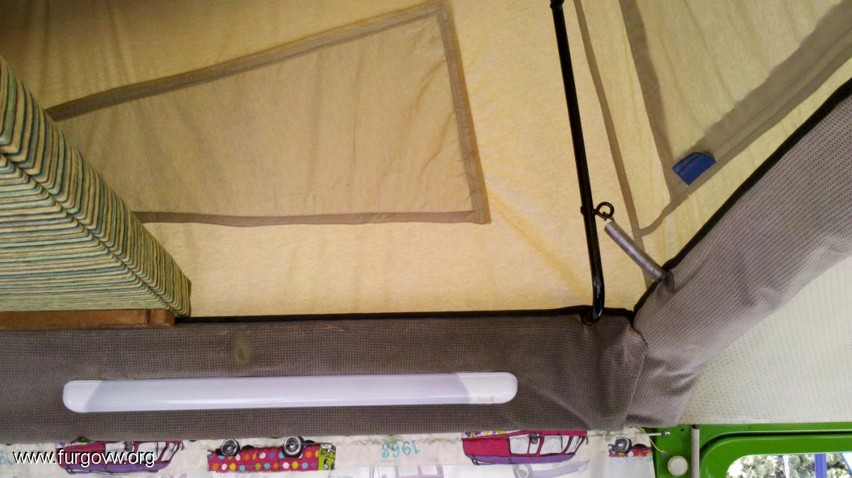

Vista desde el interior.
