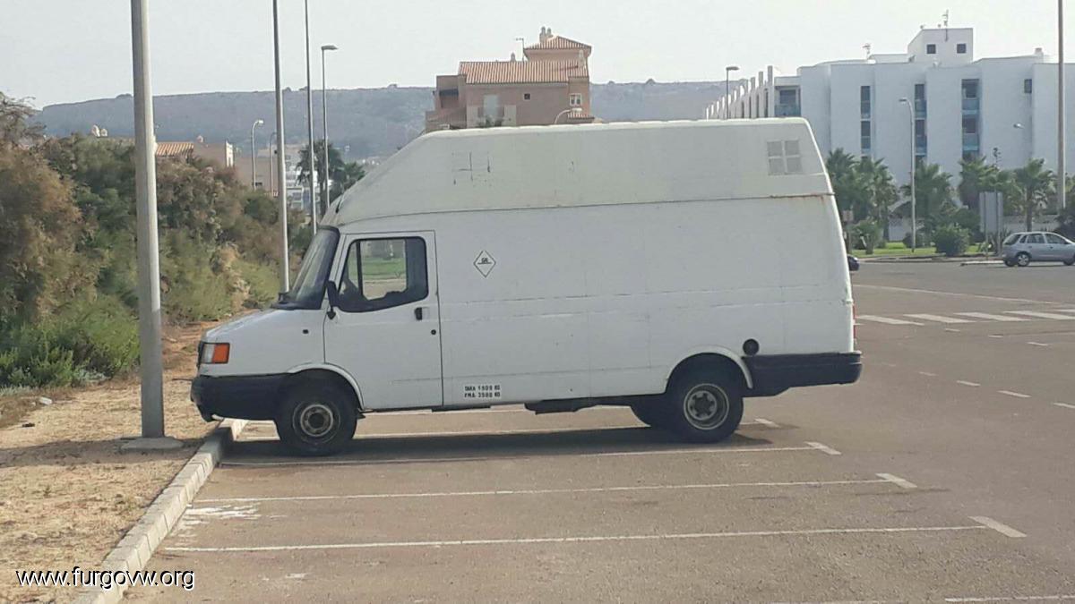

Hola chicos!!! Soy nuevo en el foro. OS presento a mi ´´MAHOMA´´ !!!!
Es una LDV Convoy del 1999-2000 con un motor de Ford transit 2.5 TDI, 270.000 kms pone en el contador y muchas ganas de viajar!!!!
NECESITO SABER COMO COLOCAR EL RELFEXIVO CON LA LANA DE ROCA
Es el momento de aislar la furgo que con este frio que entra..!!! He adquirido un rollo reflectivo de aluminio relleno de poliester (aunque creo que el que va relleno de burbujas funciona mejor, no lo sé, compré este xk vi una buena oferta) es de 8,5 mm de espesor. Voy a ponerle otra capa pero no se si de planchas de poliestireno expandido o lana de roca además que un amigo le ha sobrado un rollo entero he leido que es tiene más resistencia termica la lana de roca que las planchas de poliestireno expandido lo unico malo que puede darte problemas con la humedad. Que opinan ustedes? Y sobre todo necesito saber como colocarlos. Graciaxx! ;D ;D ;D .loco1 .loco1 .loco1 .loco1 .loco1
