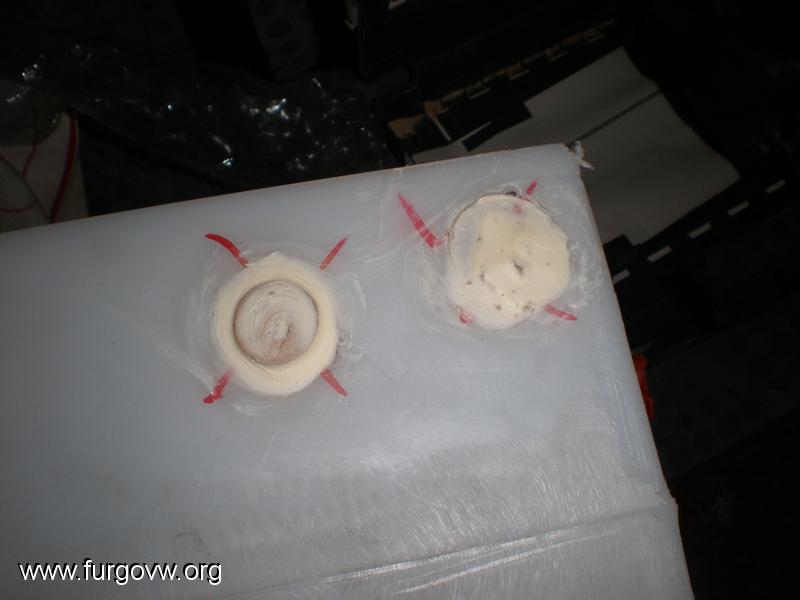

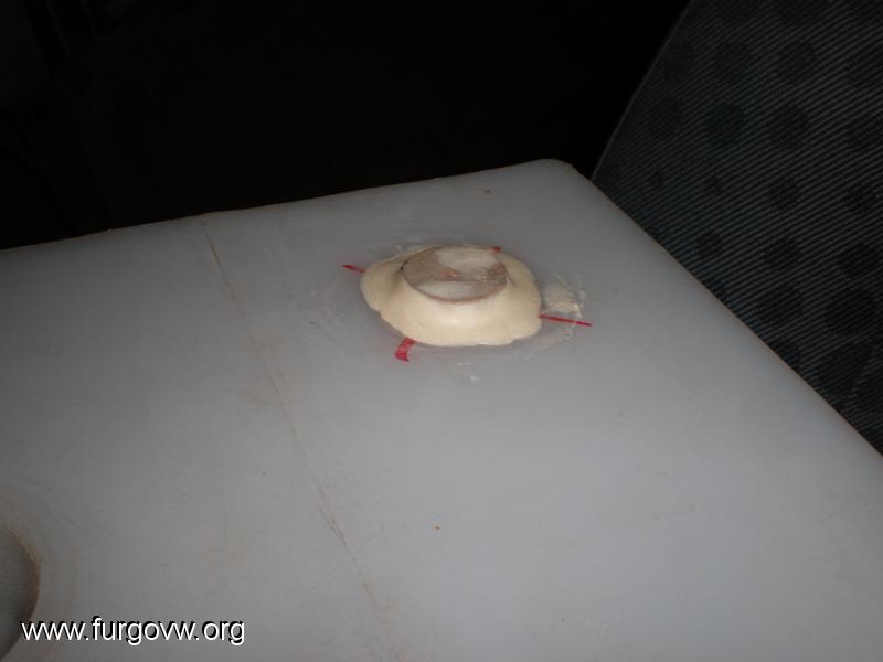

Al final probé con lo que tenia por casa... unos corchos de botella y despues los tapé bien bien con pegamento tipo "no mas clavos" que por lo que he visto queda durísimo, como si fuera masilla. Yo creo que será suficiente para el deposito de sucias, si diera problemas solo se mancharia la calle y no el interior de la furgo.
Este es el resultado:
Al tacto está como la piedra, no creo que de problemas.
