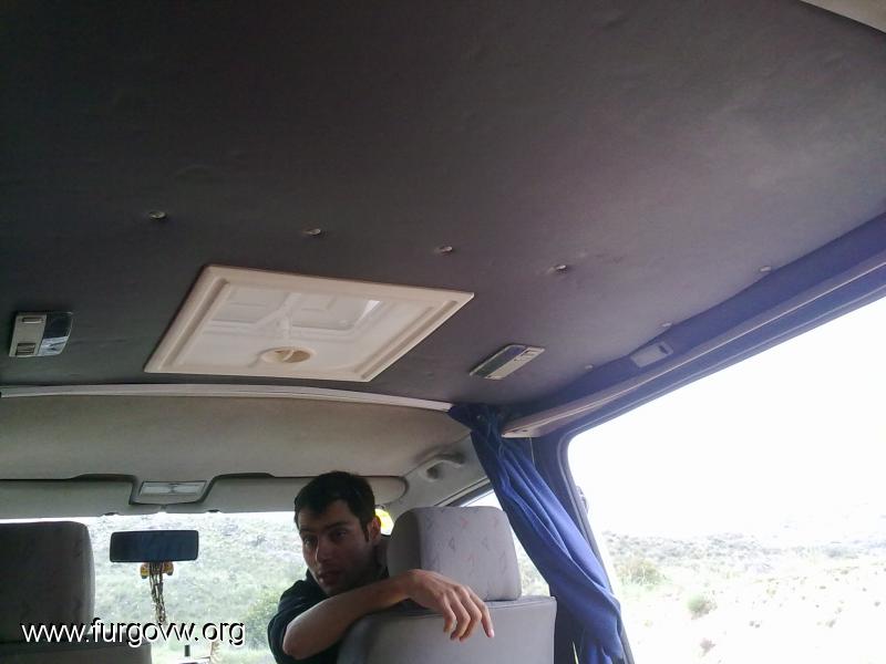

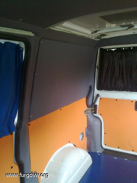

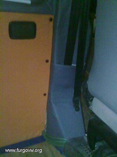

Tengo ya transporter t4 que estoy camperizando, y esta comida de cabeza ya la tube, lo mas práctico, despues de mucho pensar, resultó ser la polipiel, no acumula polvo, ni acaros para los alergicos, ni malos olores y la limpias con un trapo húmedo, no es muy cara, yo he tapizado la furgo entera, (bueno, sigo tapizando, que aún no he acabado) paneles del techo incluidos y me he gastado unos 70€, el precio está entre 14 y 18 € el metro lineal, son rollos de 1.4m  de ancho.
Luego, puedes elegir si quieres que tenga una espumilla de un par de milimetros por debajo, yo la elegí así porque tenia que tapizar el metal, y esa aisla un poco mas que la que no la tiene, el problema es que estira peor, y en las zonas muy redondeadas y así tiende ha hacer arrugas.
La puedes encontrar en cualquier tapicero de sillones, asientos... normalmente te la suelen vender.
para pegarla, lo mejor cola de contacto, yo he gastado un kilo y medio, no es muy cara, unos 5€ el kilo. Una capita de cola al tapiz, otra sobre donde quieres tapizar, lo dejas secar, que al tacto esté casi que parece que no pega y la colocas.
Mucha paciencia y al toro!

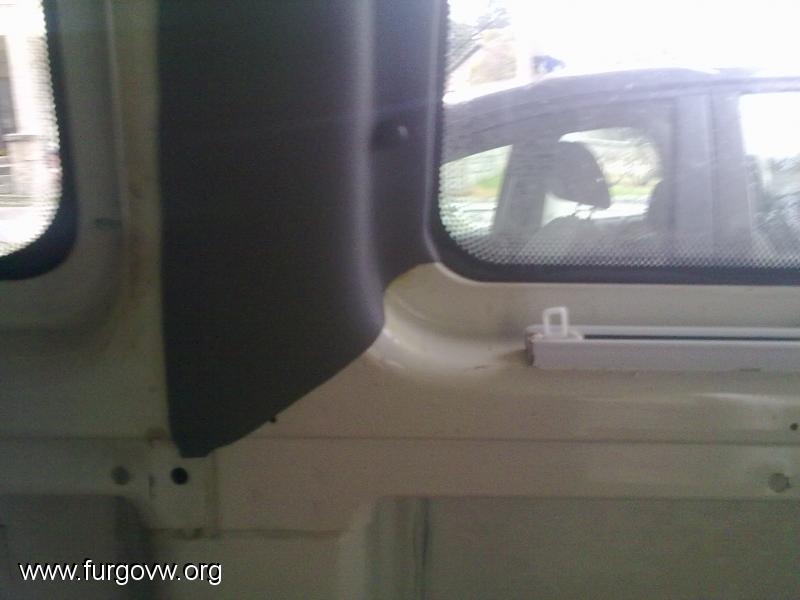

Siento la tardanza en contestar...

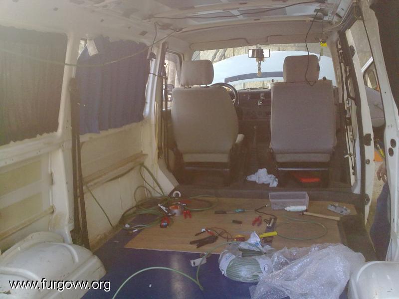

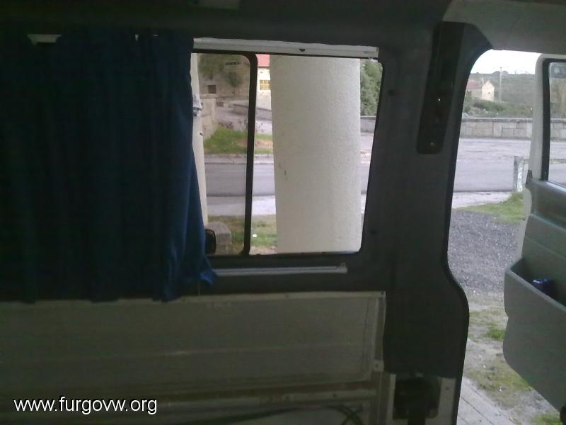

Cuelgo las fotos por si les sirven a alguien
