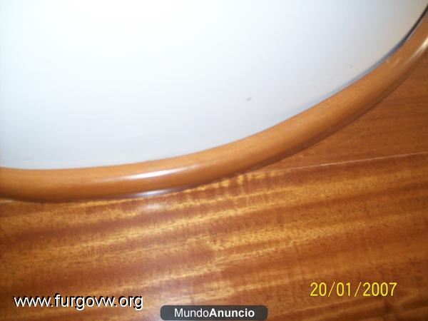

lo que yo digo es lo siguiente. las molduras son estas, las hay de muuuuchos tamaños y formas y acabados. las finitas, que son mas o menos de una anchura de 15mm son extremadamente flexibles, pudiendo adaptarse a las curvas, sin pasarse claro.

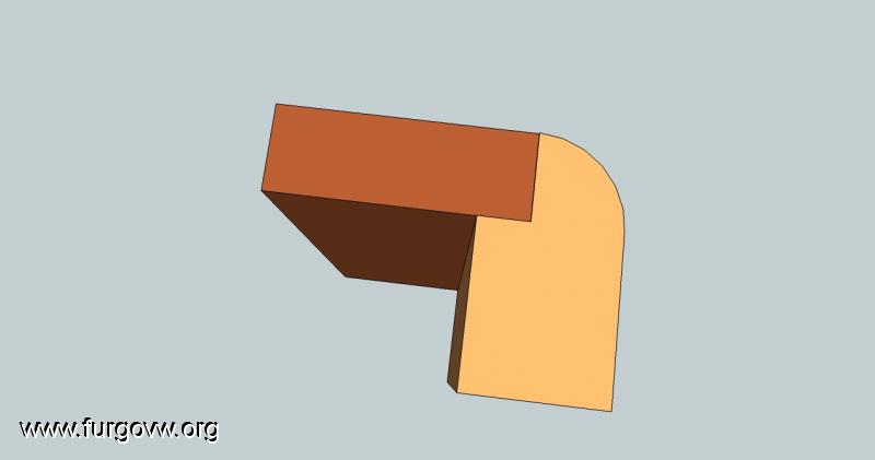

yo lo que pretendo es hacer lo siguiente para la tapeta de la cocina, fragadero o cualquier tapa de arcón para que quede redondeado.
lo oscuro seria el tablero de contrachapado que haria de tapa, mientras que lo claro seria la moldura o un liston fresado para que quede asi. iria pegado con alguna cola especial.
asi queda algo canteado con mdf

cuidadin con esas molduras es mdf forrado con papel de color cosa que no aguanta casi ni que lo toques

entonces mejor un liston de madera maciza fresado y barnizado? no le sumaria mucho peso al mueble, lo veo buena opción.

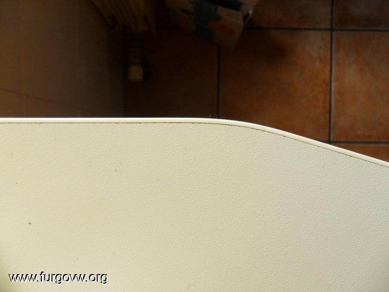

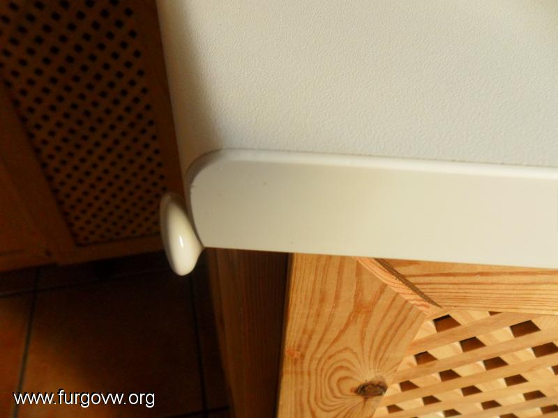

te pongo unas fotos de la encimera de mi cocina para que te hagas una idea
lo del canto de pvc que se puede fresar ?  en las fotos lo puedes apreciar, es darle forma en redondo al canto( parte superior e inferior)con una fresadora y si no tienes esta maquina lo podias hacer con una lima plana que no sea muy basta
el canto de pvc lo puedes encontrar en centros de bricolaje , almacenes de madera o almacenes de muebles de cocina
