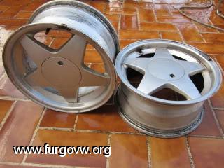

Buenas,
Sigo en la busqueda de llantas y he visto estas por el foro, aunque no se si seguiran en venta.
Sabeis si valen o no parauna T4. Que dato deberia preguntarle al vendedor?? Este es el enlace de la venta: http://www.furgovw.org/index.php?topic=212306.0
Aunque parezcan que estan un poco picadas en los bordes conozco un sitio donde podrian repararlas y dejarlas como nuevas.
Espero vuestra ayuda.
hellnatxo
si las tenia montadas en una t4, preguntale si tuvo algun problema... si no, adelante.

Hola buenas,
Como tengo que cambiar ruedas ando otra vez mirando llantas....he visto estas en 15" y me ham molado bastante....yo creo que valen pero si me lo podeis confirmar.... La tornilleria es de 5x112...
Espero vuestra respuesta.
momontxo
Hey a ver si me podeis confirmar si valen o no que el vendedor no me espera.....

Mientdas el radio exterior sea el mismo o parecido no hay problema.
Lo mas facil es es a itv como hice yo y que te den las equivalencias para 15" o 16".
Tambien tienes que echarle un vistazo al et (garganta) no todas valen aunque sean la misma tornilleria (5x112).
Echale un vistazo al et y con eso y con la equivalencia ya te quedass mas tranquilo.
Yo tengo unas de un alfa en venta a mi no me valn xq son 5x100 con un et de 41 en 15".
Yo estaba buscando unas en 15" pero creo q al final me voy a quedar con las de chapa, a menos que vea unas q valgan la pena.
