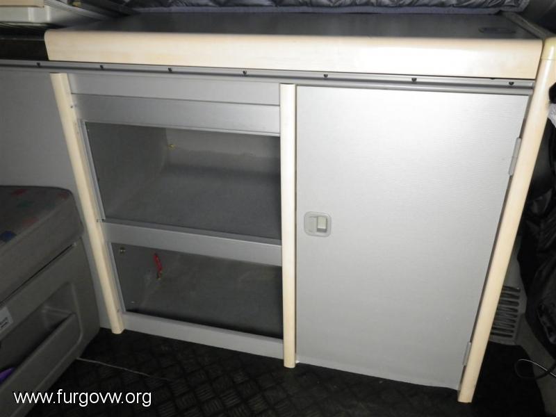

en eso opino igual que tú..... si el sistema te conserva la furgo de origen entonces ya tiene algo más a su favor...
redevil
por 200€ monto y desmonto el asiento cama las veces que sea  .loco2
aunque podrias sacar fotos mas detalladas del sistema haber si podemos copiarlo de aguna forma?
eneko
calla calla que tú te lo has gastado en un microondas pijeras a juego con la furgo .meparto
redevil
que va!! si supieses lo que me ha costado te cerrarias la puerta corredera en la cabeza   .meparto .meparto
en serio el sistema parece bueno, si sacase mas fotillos igual hasta se podria reproducir

Buenas estos sistemas de montar correderos no son muy caros ni dificiles de montar, los podeis encontrar en distribuidores de cocinas (ojo gente que fabrique muebles de cocina) esto se vende por metros las guias y las lamas hay muchos colores
asisko
como bien dice dragstar lo unico que ai que hacer es atornillar las guias de los laterales y meter la persiana.
cuando pueda os pondre alguna fotillo mas. .fotografo
salu2
eneko
yo creo que es más eh? esos frentes no vienen en la furgo...juraría que es un bastidor entero de aluminio o plástico gris no?
asisko
si, se me olvidaba.
los frentes son embellecedores. van arriba y en medio,muy buena vista Eneko. .bien
salu2
asisko
y tambien la chapa de debajo de los fuegos ai que subirla, con cuidado que no toke el garito ese
para que no deje de echar gas.( no se como se llama)
como podeis ver soy todo un entendido .meparto .meparto .meparto
salu2
eneko
has hecho bien en subcontratar el brico despistao ejejejeje
El motivo de que sean 2 persianas y no 1, es elección tuya o tiene que ser así por el sistema constructivo?
Ves tú... al final eso tiene su currito..... hay que apañar la caja esa de los fuegos... librando el garito XDDD o termopar para otros XDDD
Las cosas si están bien rematadas tienen que costar sus dineros

Cita de: eneko en Octubre 19, 2011, 11:42:48 am
pues la verdad es que si, si lo hubiese hecho yo no se que hubiese salido .meparto
el motivo de las dos persianas es que la balda de en medio esta encolada y encajada en ranuras, la unica manera de sacarla hubiese sido romperla y hacer una nueva y para que callese por detras la persiana habia que quitarla.
otro motivo era que habia que desplazar la llave del gas debajo de el fregadero, por que si no tendriamos que haberla dejado siempre abierta. .nono .nono
la verdad es que si les llevo su tiempo ( toda una tarde)
si necesitais mas info, pues eso ya sabeis.
