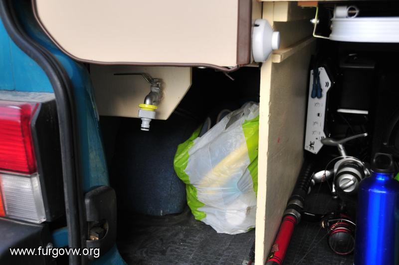

Este es el grifo que yo instale para acoplarle la ducha, como ves si no voy a ducharme lo tengo cerrado para que cuando conecte el fregadero no salga el agua por hay. Si también te fijas al lado derecho esta el interruptor que activa la bomba. En la parte del fregadero justo en la parte de abajo tengo una llave de paso para cuando voy a ducharme poder cerrar y así que no salga el agua por el fregadero. Este fue el sistema que puse en mi furgo, lo hice lo mas económico que pude.
