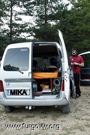

Bueno, pues ahí van esas fotos.
Primero por fuera:
Bonita, no?

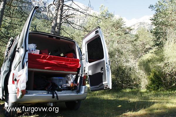

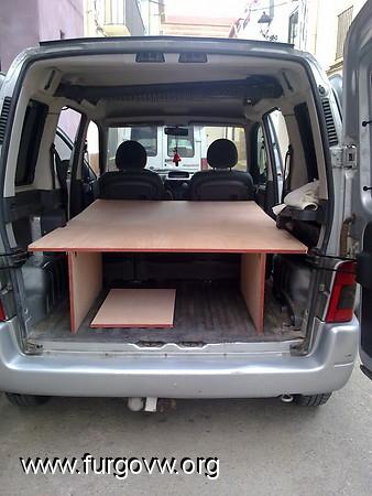

Alguna de dentro, empezamos por la cama-mesa 3 posiciones:
Pues eso... el mueble cama se hace mesa y esta se puede colocar en tres posiciones, una dentro y dos fuera.

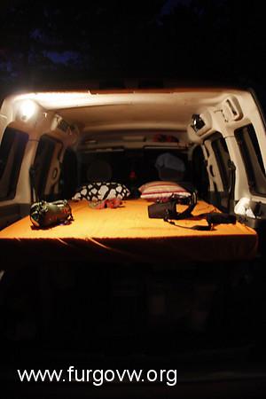

Bueno, pues ahi van algunas fotillos más...
Focos de lectura, a partir de unos frontales.
