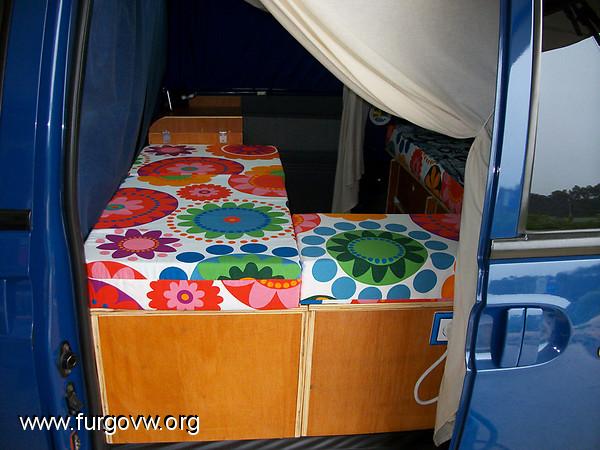

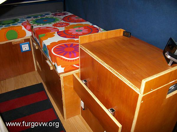

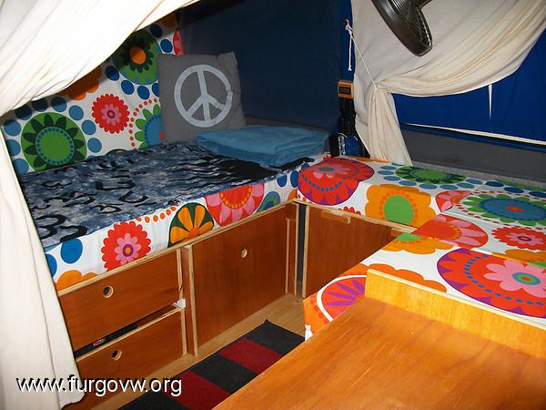

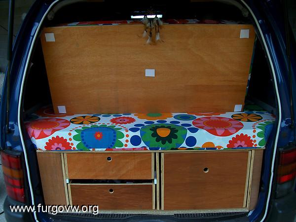

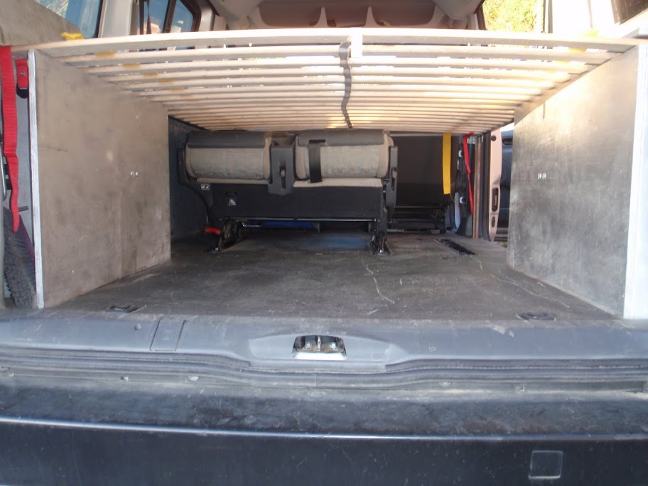

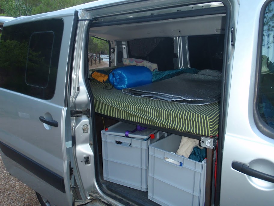

Bueno pues al final me decidí a camperizar oficialmente mi furgo, le quite los asientos los cinturones y la deje ''pelá, pelá'', le ice unos cajones hacia el maletero, unos cajones interiores, una caja para la 2º batería cargador y demás..., una caja para el potty y un cajón al lado para guardar varias cosas más, y una caja para la nevera, iba a poner una de compresor que tenía pero no encajaba bien las medidas así que al final puse la que llevaba hasta ahora que es una termoeléctrica, no es tan buena como la otra, pero nos hizo buen servicio el año pasado, así que seguimos con ella. Ahora sólo me falta ponerle un par de depósitos en los pasos de rueda que falta por hacerlos, pero no me corren mucha prisa, asi que os voy presentando lo hecho. Ahí van unas fotos a ver que os parece el cambio  ;D.

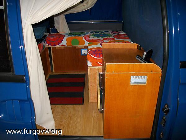

Ésta es la entrada desde la puerta corredera derecha con el sofá hecho, no tengo foto de momento de la misma zona con la cama, pero bueno que la cama con un hueco en la parte inferior, la balda que sirve de respaldo en el sofá, encaja en ese hueco de entrada que se ve y encima va el colchón.
Aquí se ve de derecha a izquierda la caja de la nevera, un cajón para guardar sábanas radiador y demás, la caja del potty y la caja de la batería.
Aquí se ve la balda que sirve de respaldo que encaja delante de la caja de la nevera.
En ésta se vé desde la puerta corredera izquierda, en primer plano está la caja que está al lado del potti, y la caja de la batería.
Ésta con la cama hecha.
http://www.dropshots.com/Hankun#date/2012-05-14/00:20:28

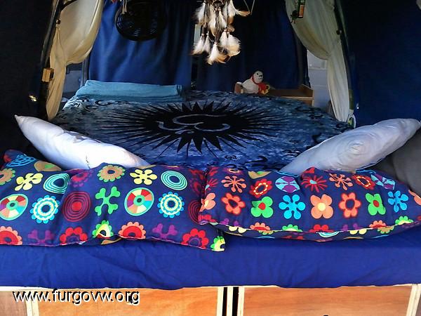

Y en ésta está la cama hecha por completo.
Espero que os guste!!!, no soy de los que hacen fotos mientras trabajo, me quita tiempo y no puedo con ello xdd, así que lo único que tengo es más o menos lo que hice cada día, pero bueno tampoco se ve nada del otro mundo. La nevera, el caja del medio, el caja el potty y la caja de la batería están unidas entre sí con tornillos y tuerca de mariposa, y los cajones de atrás los hice machihembrando 2 tablas de madera y atornillándolas a la tarima flotante, así que nada está unido a la furgo, sino entre sí.
