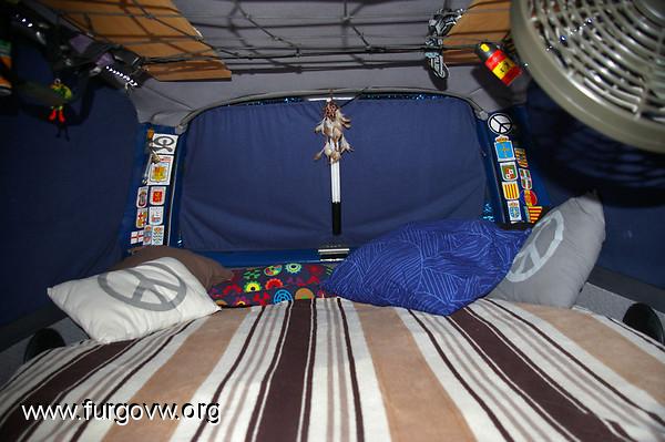

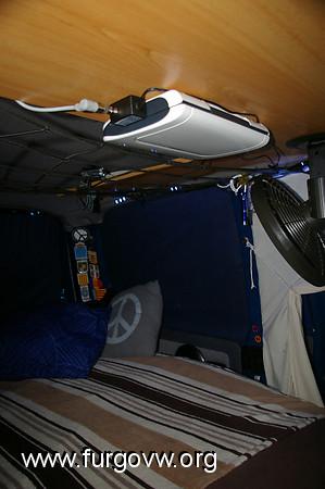

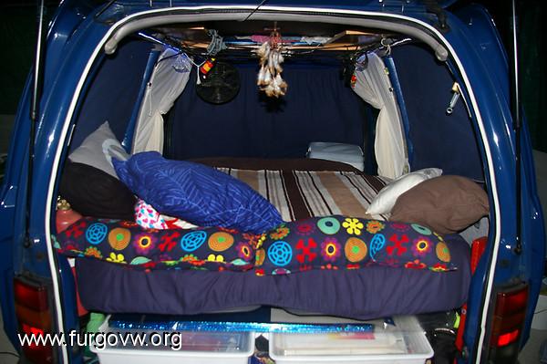

Bueno pues después de tantísimo iempo sin poner nada, hago una pequeña actualización del estado de la furgo, bastante más camperizada y con unos cuantos km más en su mochila, ya me diréis que os parece:
Interior:
