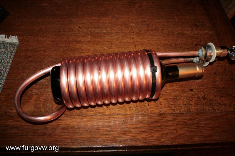

Enero 18, 2011, 18:26:29 pm #17 Ultima modificación: Enero 18, 2011, 18:28:33 pm por pareja d3
Hemos hablado con el padre de la criatura y nos aconseja comprobar que no tenga aire en el circuito, y posiblemente le metamos una bomba para acelerar el calentamiento.
Ahi va una foto del serpentín...
un saludo

Hola colegas furgoneteros, esta es mi primera cita y te agradezco este manual. Tengo la Viano desde hace tres meses y mi primer brico sera el del agua caliente. Todo me parece perfecto y muy bien explicado. Pero estuve leyendo el post de Alcasa y tiene razon en lo del serpentin, si este falla en las soldaduras dentro del deposito, te puedes estar envenenando sin darte cuenta. Por esto su serpentin me parece mas fiable, ya que consta de un tubo sin soldaduras. Gracias y ya os contere cuando instale mi agua caliente.
piratilla
Nosotros optamos por este serpentín porque un colega me lo soldaba y porque como con estas medidas sabíamos que funcionaba perfecto no nos liamos a investigar nada nuevo.
No hemos hecho nada nuevo, lo único que hemos hecho a sido copiar lo que otros artistas habían inventado, je je, luego documentarlo y subirlo al foro.
Como ya nos habían dicho que montandolo así había mas de 150 furgos funcionando no nos liamos.
Sobre fugas, nosotros lo probamos sumergiéndolo en agua y metiendole aire a presión, como cuando arreglas un pinchazo de una bici. En las instalaciones de las casas, por lo menos las antiguas están con tubo de cobre soldado y no he oido de ninguna que haya habido problemas.
Nosotros de todas formas el agua del depósito no la usamos para beber.
