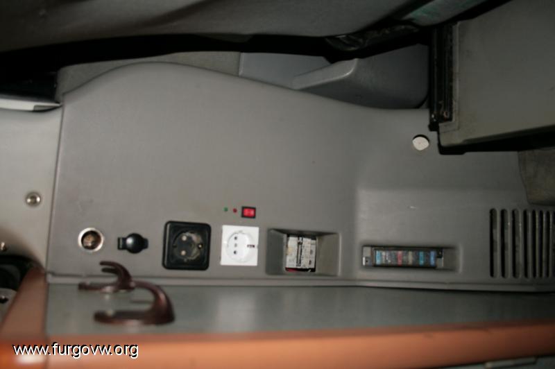

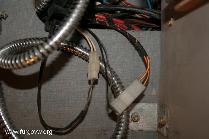

1º Soltamos el cinturon del piloto para sacar el panel de los enchufes y fusibles

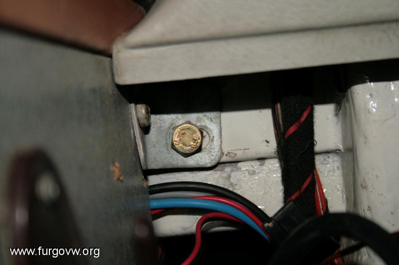

2º soltar el tornillo que hay en la parte superior y ancla el mueble al lateral anterior de la furgo

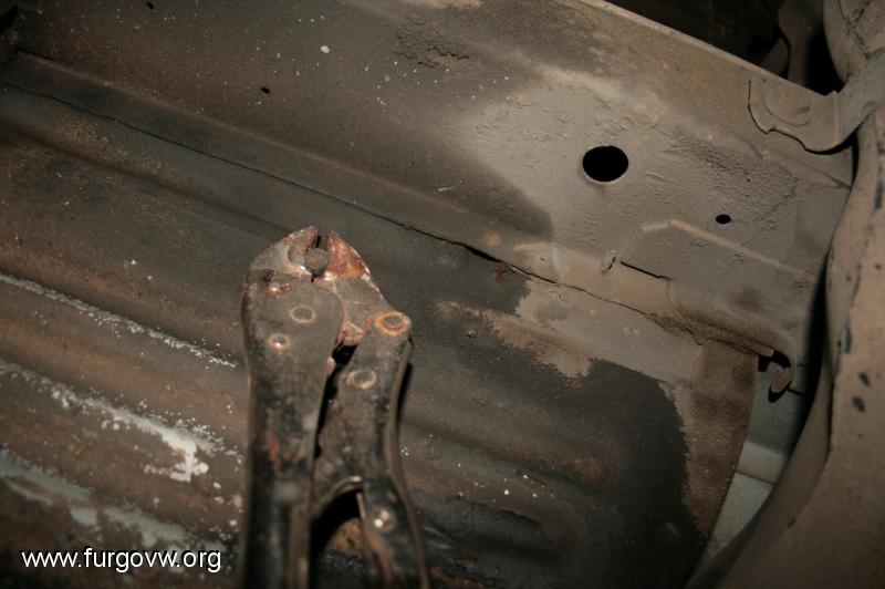

3º soltar el tornillo que hay en suelo del armario bajo el fregadero. A mi me costó lo suyo descubrir por que no podía, al final en los bajos descubrí un pequeño cilindro que es la tuerca, lo amarré con una llave de perro y ya pude soltarlo desde dentro de lafurgo

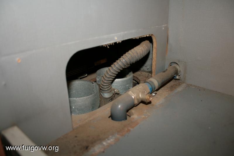

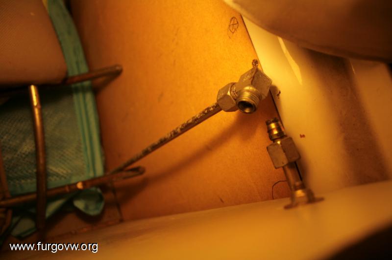

4º Abrir la placa de la llave de paso de las aguas sucias y soltar los tubos. Hay que soltar el de PVC que entra en el suelo (con unos tirones con cuidado lo sacas sinmas) y la abrazadera que fija el tubo gris flexible (es el rebosadero del deposito de sucias)
5º Previa desconexion del gas (soltar la bombona) hay que meterse en el ropero y soltar la tuberia que esta entre éste y la nevera. Tienes que meter el tubo donde se ha quedado la tuerca hacia dentro del armario nevera (a mi esto me costo mucho, al final tuve que agrandar el agujero para que entrara la tuerca). También hay otro tornillo que une la nevera al ropero

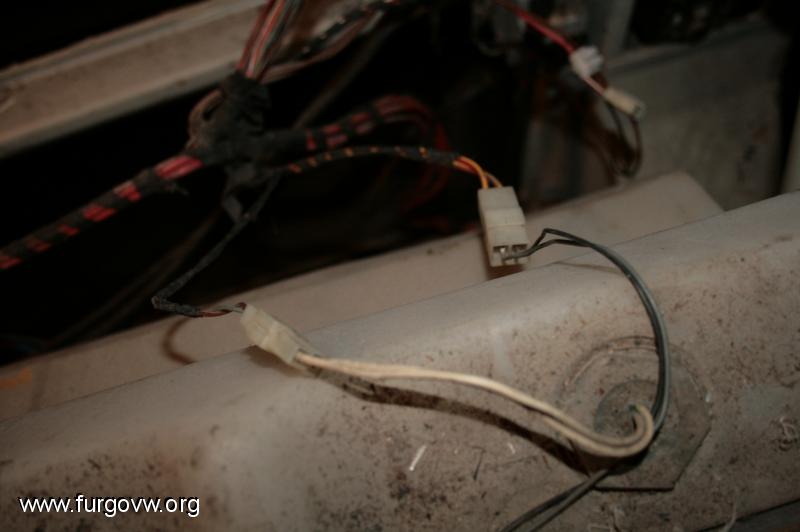

Cuando podáis abatir el mueble hacia vosotros podréis soltar la manguera del grifo con las conexiones eléctricas a él y al depósito. También hay que soltar las conexiones de la nevera, para ello soltamos la tapa bajo la nevera y soltamos sinmas. También se puede hacer antes quitando el cajón bajo el fregadero

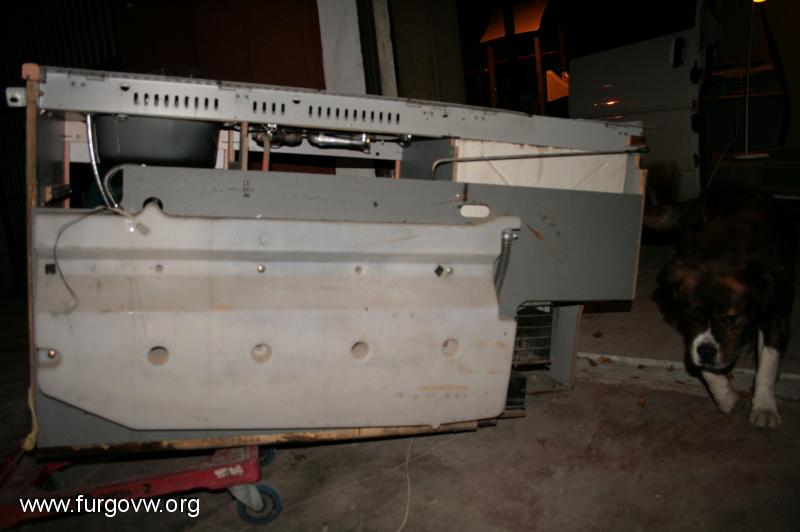

Aqui una foto del mueble quitado y mi perro Goku usmeando (decir que lo hicimos todo entre los dos, pero escribir lo escribo yo que el tiene muy mala letra ;D)

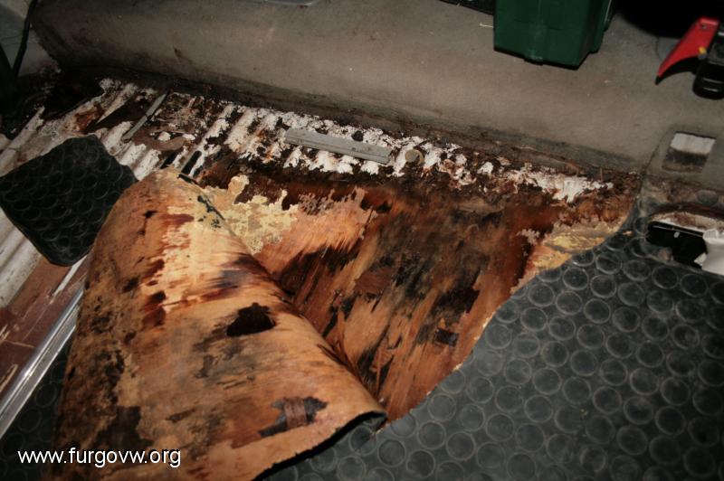

Tras hacer esto ya pude tener acceso total al suelo, esta era la guarrada que había

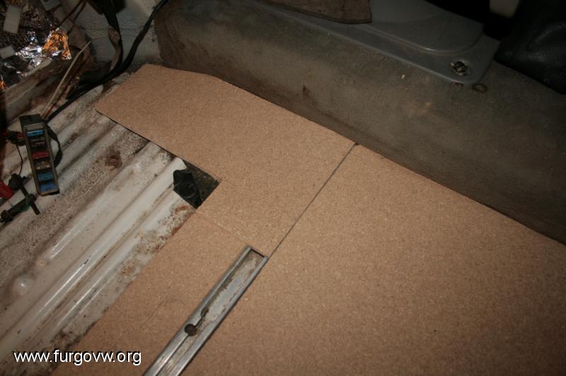

Aqui lo unico era arrancarlo todo, sanear la chapa oxidada (por suerte no era mucho) y hacer una base nueva. Yo usé DM de 8mm, pegado con espuma de poliuretano (para aislar algo mas)

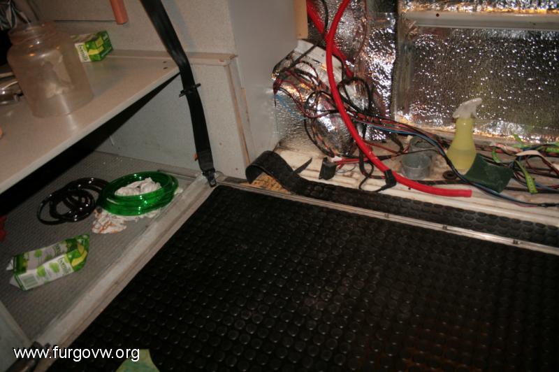

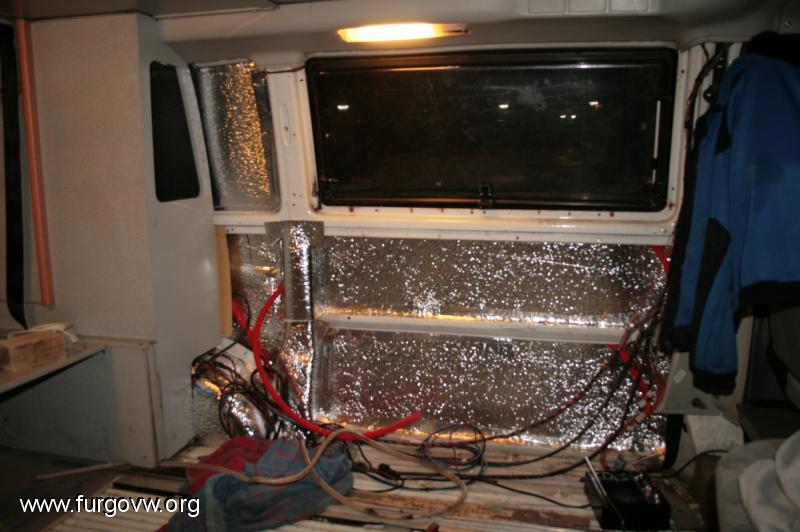

Ya en el lío aproveche para aislar ese lado, pasar unos tubos corrugados para futuras chapuzas, hacer un bypass al ON/OFF del grifo... (pensando en ducha trasera y gofio)
Y luego el suelo de goma, lo pille en el Leroy, unos 70 lereles, lo pegue con cola, y lo corte con cutter, tomando medidas con cuidado para no cagarla (al final todo salio bien)
En las juntas entre goma puse tapajuntas de inox (lo que va en el suelo de las puertas entre el pasillo y la cocina por ejemplo)

Como contra decir que no hallé el origen del agua, esperaba encontrar una fuga en el grifo o en el deposito pero todo estaba bien, eso si, el dueño anterior había hecho una gran chapuza haciendo una coca en la manguera del grifo, la sustituí y ahora chuta de miedo (le he puesto tubo de 10, el original es de menos)
