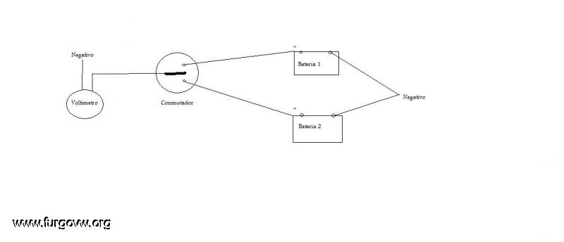

Yo lo que no veo es como tienes la conexión del SHUNT!!!!  ;) .meparto

He visto que llevas un 2 din instalado y quería preguntarte si lo conectaste a la principal o la la secundaria. Porque la pantalla de 7" si que tiene consumo.
Yo lo conecté a la principal a través del contacto, pero estoy pensando en cambiarlo a la secundaria porque si miras un par de pelis o pones la TV 3 o 4 horas se descargará la bateria bastante, no? Tengo una principal de 90Amp y una secundaria de 150, pero aun así me da miedo que un día no arranque.
Si paso un cable positivo de la secundaria a la radio, no estoy seguro si lo puedo pasar también a traves del contacto o tendré que poner un interuptor para poder apagar la radio.
