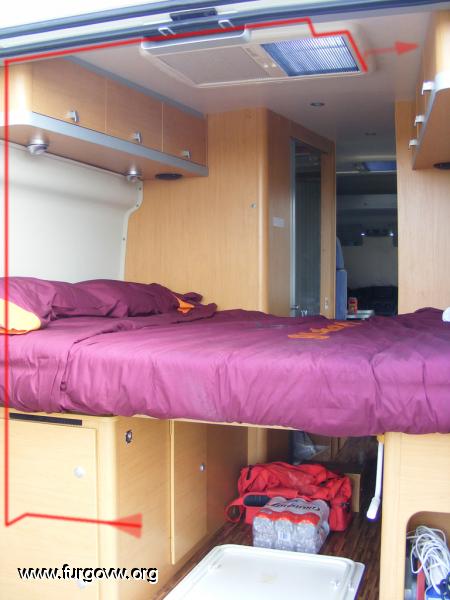

En mi furgo a diferencia de las demás, llevo todos los componentes eléctricos en el arcón posterior, bajo la cama. Batería, elektroblock EBL40, diferencial 220v...
*Foto de la red. Mi puerta abre hacia el otro lado.
La idea era pasar por detrás del arcón el cable con un tubo corrugado y tras retirar los guarnecidos de plástico, acceder a través del techo por su aislamiento hasta la claraboya:

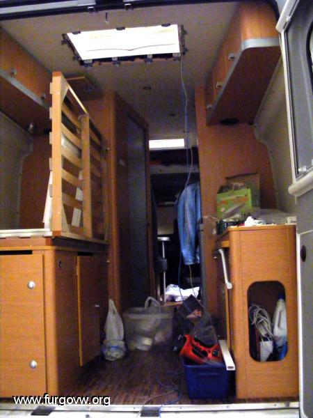

Lo malo de todo esto es que además de estar a 80ºC en la nave en la que tengo la furgo, tienes que quitar un montón de cosas, lleno todo de herramienta, bolsas de la ferretería, tornillos.....
El marco inferior de la claraboya se quita con mucha facilidad. Se retiran las rejillas de ventilación que van a presión y luego simplemente se sueltan los tirafondos que lleva para amarrarlo al marco interior de madera que da la rigidez al hueco.

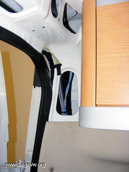

Aprovechando uno de los múltiples huecos para tirar cables desde el compartimento eléctrico, consigo llevar un tubo corrugado hasta los montantes traseros de la furgo
Retiro los guarnecidos que van con roscachapa a la estructura de la furgo y con una guía, paciencia y cortándome las manos con la chapa, voy subiendo los 2 cables por la estructura de la furgo amarrando con bridas al mazacote que cables que lleva ya el hueco... no sé de qué será tanto cable la verdad....

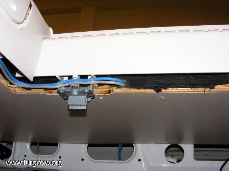

En el marco interior de madera de la claraboya hay que hacer un taladro para meter el cable. Entre el tablex interior del techo y el propio de la furgo hay hueco incluso con el aislamiento que lleva por lo que no se hace difícil pasar la guía desde la claraboya al montante de la furgo por donde llegan los cables.
Con bridas pequeñitas voy sujetando el cable a las pinzas que aprietan todo el conjunto de la claraboya

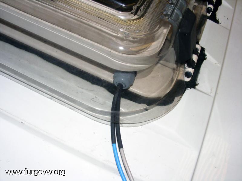

En la parte frontal de la claraboya encuentro espacio suficiente para taladrar y poner el pasamuros de 16mm² y así poder salir fuera de la furgo
Podéis ver como la claraboya no apoya en absoluto sobre la carrocería por lo que el cable y el pasamuros no molestan
A los cables les he puesto un tramo con funda termorretráctil para que al apretar el prensaestopas no rasgue la funda o bueno.... por proteger un poco.
Ya está el cable fuera. Lo enfundaré en manguera de agua transparente y bien sellada con bridas metálicas para que no pase agua el día de mañana a través de los cables.

Eneko, no es por pincharte el globo y ya sabemos que el prensastopas está en posición horizontal, que no está sometido a presiones y todo lo que tu quieras... pero aún así te diré que no está parido para estanqueizar el paso de dos conductores como los que has puesto tu. Funcionan de coña con manguera, pero no tanto con dos cables separados o cable paralelo.
Cuando pegues la placa échale un pegote al prensastopa y te ahorrarás disgustos.

picajosines sois las dos...... voy a meter los cables por una manguera y pillarla con una brida de fontanería ahí a saco.. joe ya no creo que entre agua.. nuse.. mira que soissssss

Hombre, te iba a decir yo que usando los cables que ya tienes tirados a modo de guía... puedes usarlos para tender una manguera de 2x4mm (libre de halógenos por favor, local de pública concurrencia XD XD) y ya está...

Joder de todas formas si no entra agua por las rejillas esas de ventilación de la claraboya, cómo pollas va a entrar por el prensa ese!!! cagontó irse al monte a joder los caminos!!! XDD
eneko
Putomikel.... voy a ir a comprar 1,5m de manguera de 2x4mm² y lo pongo de la placa al pasamuros y luego por dentro empalmo a esos 2 cables...
Joe en serio.... id a cortaros los paragolpes o algo... XDDD

No te despolles que tengo un retal de manguera de 3x6mm en el garaje XD XD... no se qué voy a hacer con ella, conectar la furgo a la central nuclear directamente o usarlo de eslinga, ya veré. Si lo vendo al peso me da para comprarme una T3 como la de Ooznak.
Fuera coñas, la solución que comentas de empalmar un trozo de manguera me parece ideal de la muerte. Eso si, los empalmes, si puedes, que sean estañados y aislados como Dios manda. Una regleta se te puede soltar. Eso si, necesitarás un estañador de Bilbao... o de gas preferiblemente. Con uno tipo lápiz de 30W para placas vas a tener que estañar los pelillos del cable uno por uno  .sombrero
