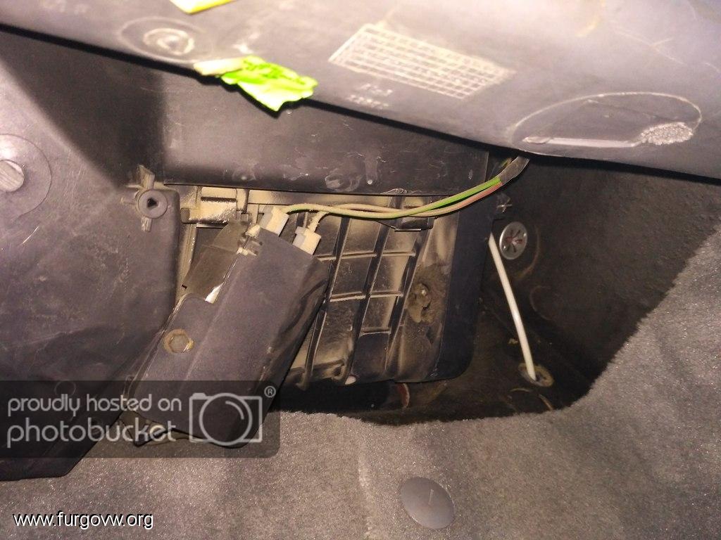

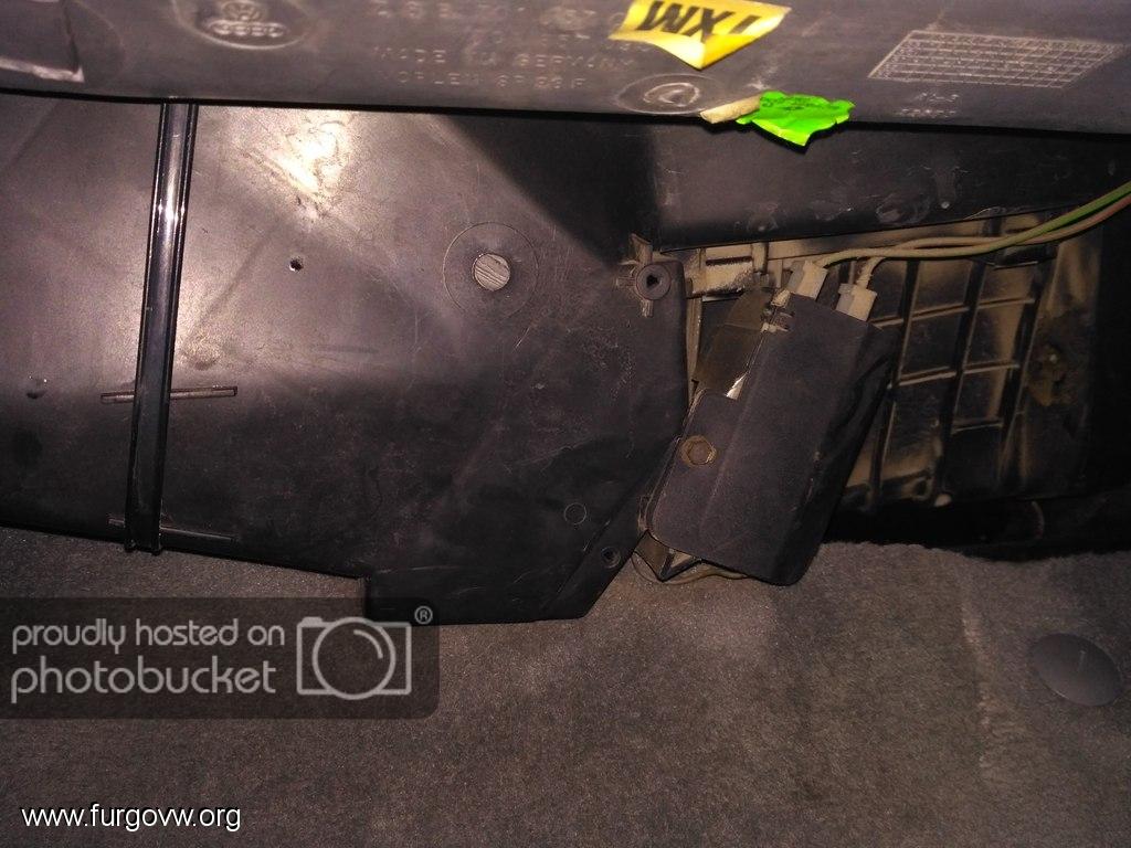

vuelvo a la carga con esto. Perdonad que insista, me siento bastante torpe con esto. Me he tirado delante del asiento del copiloto varias veces a mirar bajo la guantera, y no veo nada que se le pueda parecer a la resistencia de marras. He hecho un par de fotos a lo que veo, por si me podeis echar una mano:
Donde cuernos deberia mirar???

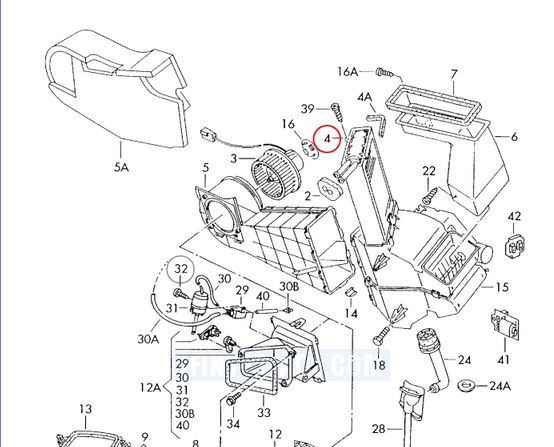

A ver, estar debe estar+
te copio el diagrama de repuestos, a ver si te da pistas, la verdad a mi no me da ninguna pista
lo importante es que debes saber que la parte verde queda dentro del conducto de circulación, sólo verás el conector de cuatro cables.
intenta quitar la guantera que accederás mejor a todo.
la pieza tiene el numero 41

La verdad es que muchas pistas no me da... me da la impresion de que debe haber una tapa de plastico que tapa el conector, si no no lo entiendo... tal vez ese plastico con cuadritos que sale en la foto?

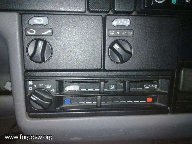

Si es del 91, los mandos de la calefa son estos.
Hay que tirar de las palancas hacia afuera sin miedo y del mando del conmutador de velocidades. No se si luego tenia dos tornillos, pero una vez que has sacado el tablero de la calefaccion puedes acceder por detras al conmutador que es el que te da las diferentes velocidades. Las pistas internas se funden y solo funciona una o dos velocidades.
Enviado desde mi HUAWEI VNS-L31 mediante Tapatalk
Te digo lo mismo que el compañero.
A mi se me han fastidiado varias veces .son las pistas de detrás del selector de velocidades.del tiempo se desgastan

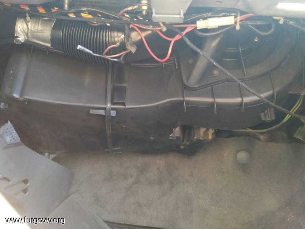

por fin compre la resistencia. Desmonté la guantera y cuando vi lo que habia debajo, me encontrado con algo totalmente diferente, y es que mi furgo tiene ire acondicionado y la resistencia esta en otra parte de la caja de la calefaccion, a la que no tengo acceso. Alguien sabría si el modulo del A/C-Calefa se puede descolgar para tener acceso a la resistencia o me va a tocar desmontar todo el salpicadero??

jkrstwagen
el modulo tiene varios tornillos ke dan para la zona del  vano motor....
en donde tienes el filtro del ventilador, tienes tres.... tendras ke desmontar la cubierta y los veras...
luego justo por la trasera de los colectores....la zona del cortafuegos de color plateado....
tienes dos ke tendras ke ir tanteando kon los dedos y ver a ke altura estan....asi ya desmontarias completamente el modulo  ..
yo kreo ke si apartas la tobera, justo por esas zona del ventilador...esta la resistencia de la ke hablais....
suerte!!
