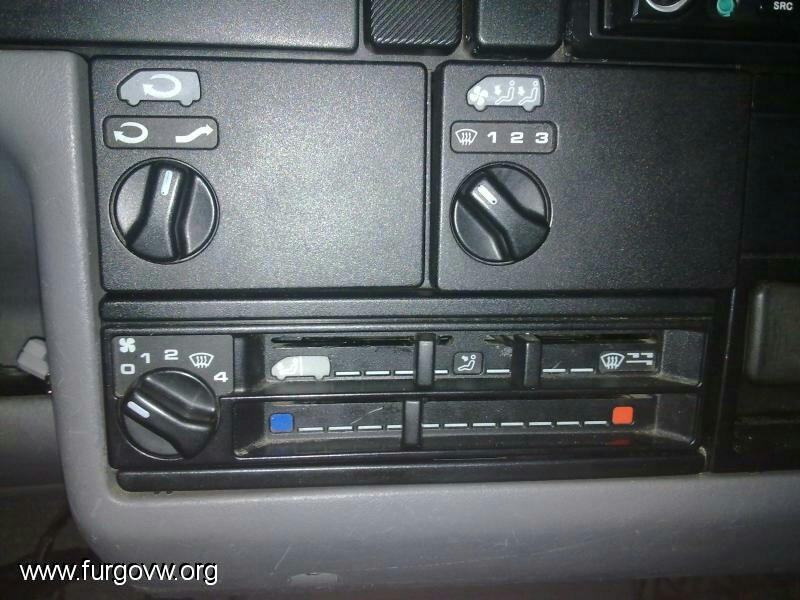

Hola!
Esta mañana he caido en que la calefaccion de mi T4 sólo funciona si pongo el mando al 4. Quiero pensar que algo le pasa al mando, porqueria en la ruleta, o algo asi. Podeis decirme como se saca de la consola? Quiero pensar que habra que quitar la ruleta, los mandos de la aireacion y sacar el plastico a presión, pero antes de ponerme a hacer palanca a lo loco por los laterales, quiero estar mas o menos seguro de que no voy a partir algo...
gracias!

Si es del 91, los mandos de la calefa son estos.
Hay que tirar de las palancas hacia afuera sin miedo y del mando del conmutador de velocidades. No se si luego tenia dos tornillos, pero una vez que has sacado el tablero de la calefaccion puedes acceder por detras al conmutador que es el que te da las diferentes velocidades. Las pistas internas se funden y solo funciona una o dos velocidades.

fraski ultimamente eres mi angel de la guarda  ;D estas en todas partes! mi mando de cale es como el que pone xirikatua, asi que mirare el conmutador y la tambien la resistencia que dice yeyorm. Gracias a todos!!
