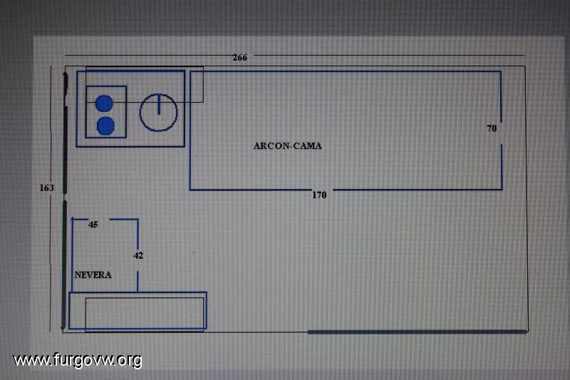

Voy ha hacer una distribución trasera, lo he visto en algun brico y me convencio, a mi me viene bien. Como la furgo estaba vacia, no tengo k poner sillon para llevar a nadie (solo a un perraco de 30 kg) voy a poner un arcon enfrente de la puesta lateral (detras del asiento de piloto) que sirve de cama y de asiento y en la parte de atras le pondre la nevera, cocina y demas... a ver si hago un dibujo en el ordenata y os lo enseño, por si me dais alguna idea antes de ponerme manos a la obra.

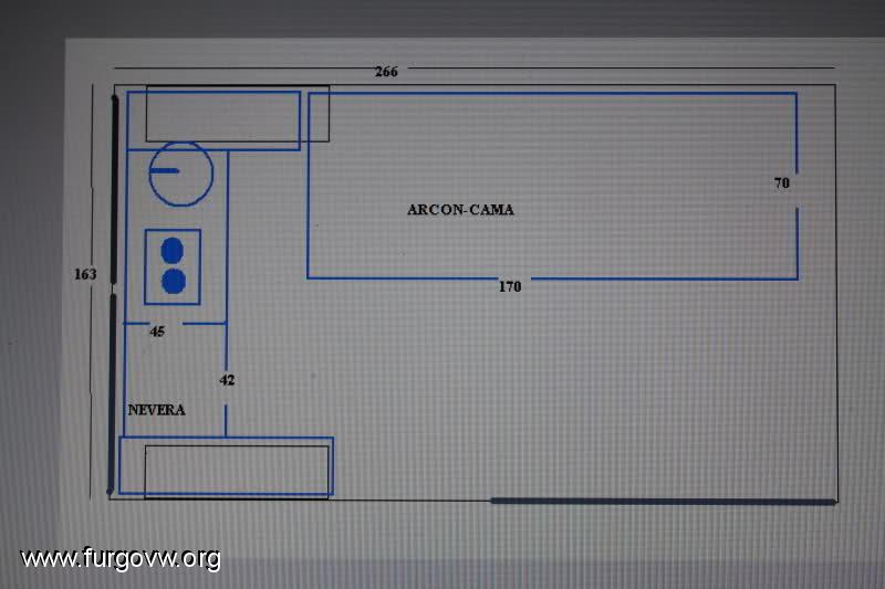

Tengo dos ideas para la distribucion, a ver si sale la foto pork .. he tenido algun problemilla.
En una de ellas dejo un hueco para poder salir por detras.
Por ahora lo unico k tengo claro es el arcon que tengo ya en proceso, lo de atras aun no lo tengo claro del todo, las medidas de los fogones aun no se cuales son, no los tengo, y quiero poner un deposito de 30 litros que mide unos 40 de largo, creo k me cabe todo si lo hago de unos 40 de ancho el banco (pero aun no lo se)
En la parte de atras irian el butano, el deposito y la bateria (en principio puedo poner la bateria en otro lado (creo k me cabe detras del poti en el arcon-cama) aun no lo tengo mirado eso. La nevera tambien me cabe en esos 45 cm de ancho.
MariayLaura
Esta seria la opcion que me deja salir por detras.
Como tengo mucho espacio en el arcon no necesito mas armarios, podria ver la forma de meter el deposito del agua o la bateria o lo que sea en ese hueco (digo yo???) que aun no tengo esas medidas. En sep que me dan la nevera me pondre con el tema.
Los armarios que van enciam de las ruedas no llegan al techo, todo va a la misma altura, asi tengo mas sensacion de espacio.
Se que no hay muchas distribuciones traseras pero esta es una copia (alo cutre) de un SEÑOR EXPERTO en estos temas y en la presentación de su furgo me convencio, no se el nombre.
MariayLaura
Lo de poner la nevera en ese lado es para distribuir un poco el peso en la furgo son 15 kg de nevera y si puedo meter la batria o el bidon de agua en ese lado supongo k se reparte el peso. No creo k llega a 15 kg con lo k tenga en el arcon, estoy pensando en poner un par de bidones uno en cada lado pa distribuir mejos la carga.

Yo lo tenía más complicado que tu a la hora de los perfiles ya que traerlos hasta Fuerteventura era muy caro. Al final compré solo un perfil y me lo enviaron a una dirección que les di en Barcelona, me ahorré como 20€ en gastos de trasporte. Eso si, me lo enviaron en una pieza de 220 cm. que corté para poder transportarlos en mano. No solo tiene de bueno el acabado del mueble, además lo protege ya que la esquina es blanda (silicona) y amortigua los golpes.
Me gusta más el que te permite acceder desde la puerta tracera, te da más posibilidades como cargar por ámbas puertas o en un futuro si piensas en un avance para las puertas traceras o un kit para extraer la cocina y cocinar fuera. Ánimo con tu proyecto y si necesitas algo ya sabes, que para eso estamos  ;)
ramonbl
Estoy con pirson , puedes hacer la cocina extraible para cocinar fuera y te daria mucho juego.
