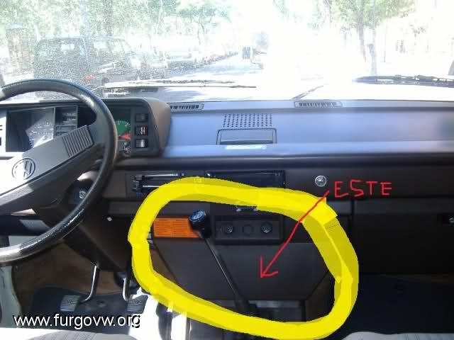

Alguien me puede ayudar a decirme como c..jones se desmonta la parte inferior del salpicadero,por donde estan las salidas de aire de los pies lo de plastico ese maldito trozo de cacho de plastico :(
Adjunto esta foto(que no es mia)pero en cuestion es esta pieza
gracias

juraria que tirando de el sale, al menos en la mia así ha salido, es una joker del 82 y no se si estaria roto, lo k no aprecié nada a simple vista y no tiene ningun tornillo...

yo creo que tampoco tiene tornillos,probare haber que pasa ??? .malabares

no lleva tornillos, tirando (con mas o menos cariño) sale. Va como encajada en unas guias de plastico en el cuerpo central de la calefaccion (que queda debajo el salpicadero...)
ánimo que sale ;)

ciero ahora me he acordao de las guias... tira con cariño tio!
