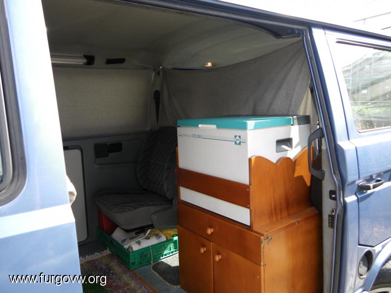

Ahora tengo la duda de que hacer con el mueble de la nevera que trae pues en la ITV me comentaron que le próxima vez debía quitarlo o llevarlo suelto.

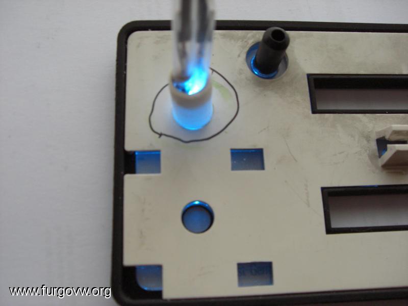

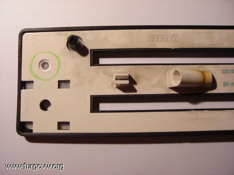

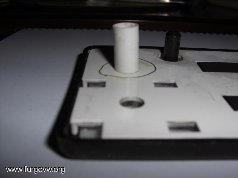

Hola y perdón por el retraso. Cambie las lamparas del cuadro por leds azules(tenia tres lamparas fundidas). El mando de la calefacción me parecía que tenia la luz muy pobre y decidí darle algo mas de vida. Solté la placa con cuidado, la lampara la lleva en el centro de la placa blanca y así distribuye la luz por toda ella.
Le di un taladro con una broca de 12 mm. como si avellanaras, aunque creo que no hubiera hecho falta. Busque un tubo blanco de un piloto eléctrico, pero puede servir hasta un trozo de un boli. Pegarlo con loctite y
colocar el led dentro. Yo lo conecte a el otro led, el de la calefacción trasera

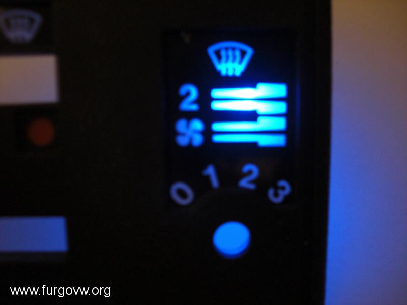

El resultado es este
Espero os guste.

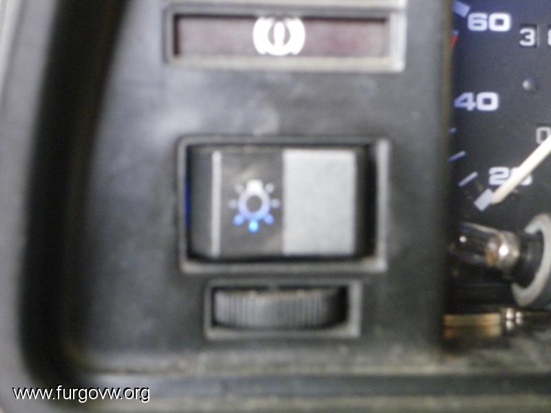

Se me habia olvidado, a las luces del cuadro se le puede añadir un led en el interruptor general de luces, por lo menos en el mio hay un hueco donde cabe perfectamente. El resultado es este, aunque la foto es pésima

Joe, cómo mola esa iluminación. Esta tarde mismo me pongo a investigar...

oye el led que le pones, es de 12V o tambien le tienes que colocar una reisitencia de 1K? porque yo lo hice como un brico de ensafer (creo) y es led con resistencia...
saludos y felicidades
ekiotz
Hola, es led con resistencia de 1 K

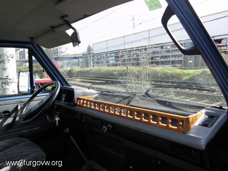

ekiotz
Y lo del salpicadero, venia de serie. Aunque no te lo creas es muy practico, te permite llevar cosas, mapas etc., y no se mueven. Aunque no sea demasiado estético.
