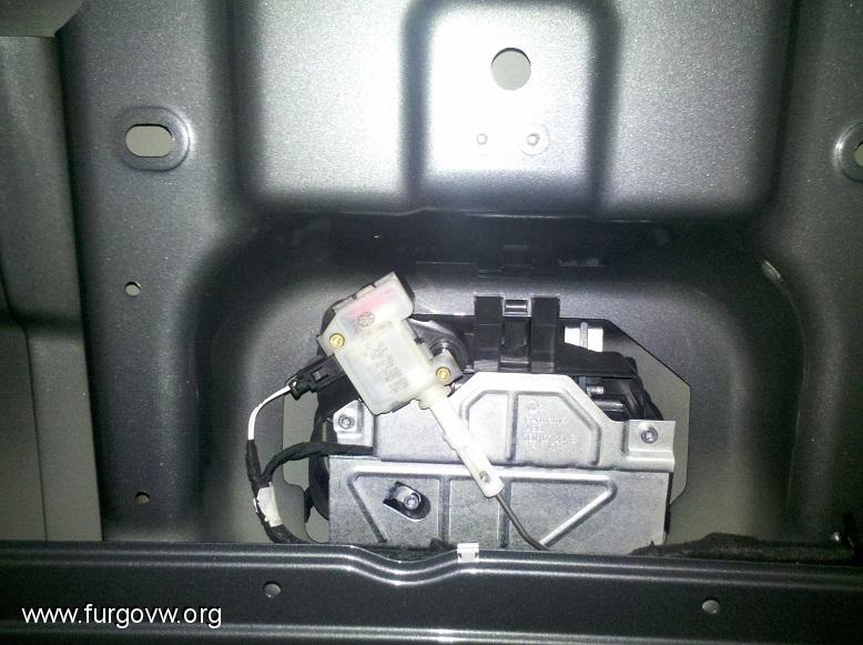

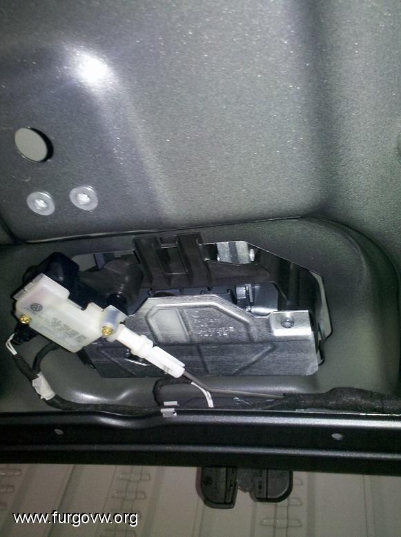

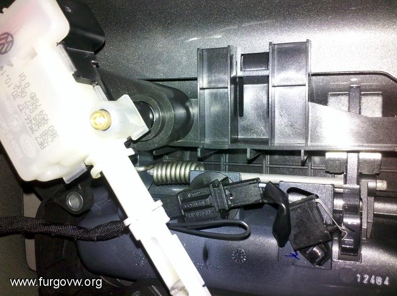

Por fin he terminado de desmontarlo, lleva unos tornillos/grapas con cabeza de allen pero para sujetar el agarradero del portón lleva dos tornillos torx que no tenía por casa.
Dejo las fotos donde se aprecia el servo que abre el cerrojo:

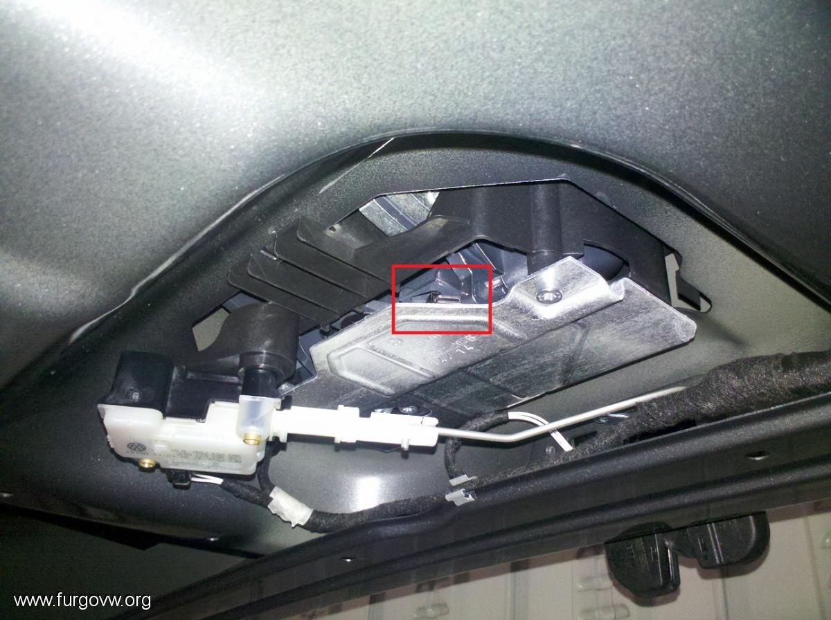

Y el pulsador que activa el servo está escondido tras esa placa metálica, se distingue en el recuadro rojo que he marcado:
Como parece complicado trabajar con la placa esa de metal la he quitado y se observa claramente el pulsador.
Realmente se podría abrir de modo mecánico, poniendo un tirador que haga el movimiento del servo (tirar hacia arriba de la barrita de hierro) pero creo que voy a hacerlo con un pulsador para poderlo poner donde quiera.

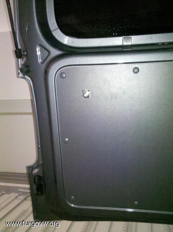

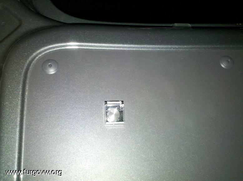

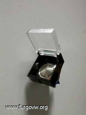

Ayer compré el pulsador, como va a estar accesible desde la zona de carga y no quiero que se active por error he comprado uno antivandálico y además con una cajita con tapa para evitar sustos. Me habría gustado llevarlo hasta la parte trasera de la furgo por el pasacables del portón pero me parecía un trabajo de chinos así que directamente lo he puesto en el propio portón.
Y hoy he conectado los dos cables y hecho el agujero en el tablero del portón: ¡y funciona!
Espero que pueda serle de utilidad a alguien, no tiene más complejidad que quitar tornillos, hacer un agujero, conectar los cables y volver a ponerlo todo como estaba.

El botón es un pulsador antivandálico (así se llaman) y lo metí dentro de una caja de plástico de la misma medida para asegurar que no se diera de manera accidental. Todo ello lo puedes comprar en una tienda de electrónica. Si ves en las fotos hay dos cables que van desde el pulsador (el que se activa con la manilla del portón) al servo que "tira" (abre) el cierre, si coges con un cable y lo puenteas, es decir, cierras el circuito verás que el servo se activa y abre el cierre. Así que lo que tienes que hacer es conectar tu pulsador a cada uno de los cables del pulsador que trae la Caddy y que van al servo. De este modo cuando actives el pulsador estarás simulando el pulsador que se activa con la manilla del portón.
Puede sonar enrevesado pero si te pones con un cable y todo desmontado lo vas a entender en seguida.

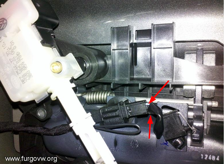

Está bastante claro pero no estoy segura de cuáles son los cables que debo puentear y me imagino que se conectan en paralelo no?
Son estos?
Gracias!!
AlvarA
Hola Lamunt, si no recuerdo mal sí eran esos dos cables los que había que puentear. Lógicamente tienes que hacerlo en paralelo porque sino dejaría de funcionar la apertura del portón por fuera.
No obstante, prueba a desconectar y puentear para asegurarte de que son esos dos cables los que te interesan.
