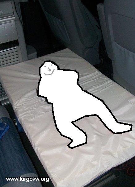

bezanuco
Yo tengo hecha una cama pegando un colchón de espuma a una tabla
La pongo sobre los asientos delanteros girando el de el copiloto y colocando dos patas en la parte delantera
La cama mide 1'25 x 60  para una niña si no giro los asientos mide 1'40
La mía es una vito

joaquinito
Yo del tema de poner una cama en los asientos desistí, hay muy poco hueco, es muy irregular para apoyarlo, las soluciones tipo hamaca son muy incómodas y los asientos delanteros se suelen usar para dejar la silla del niño cuando el sofá se ha hecho cama.
A cambio me he inventado este somier para mi Marco Polo en el espacio que deja el sofá al hacerse cama, el peque tiene hueco suficiente y está más recogido para que se parezca a una cuna, no se puede caer hacia los lados. El único problema es que no tienes espacio para los pies cuando te levantas y hace falta abrir directamente la puerta corredera, y claro...cuando crezca y pase un metro no cabe  :-\

THOMYROS
Hola compañero, por si te interesa lo de la cama en los asientos delanteros, puedes mirar este hilo , en el cual explico como lo hice yo ,en mi anterior furgo ,y si lo necesitara en la actual, tambien lo haria ,yohe dormido mas de una docena de veces y una persona de 1,70 ,entra perfectamente.
http://www.furgovw.org/index.php?topic=243512.msg2639438#top
espero te sirva de ayuda
