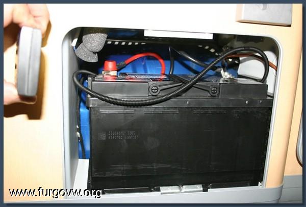

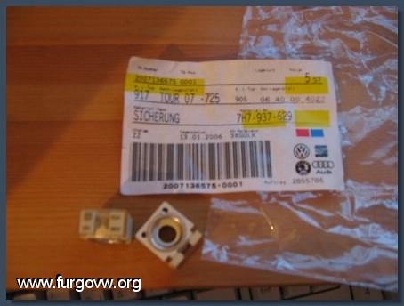

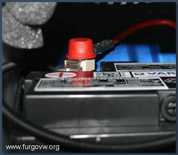

Seguramente tendrás el fusible de la bateria de atrás fundido, se funde con facilidad.
Es un fusible cuadrado de color marrón que lleva en el propio borne de la bateria auxiliar
Imágenes obtenidas en: www.vwcamper.de
