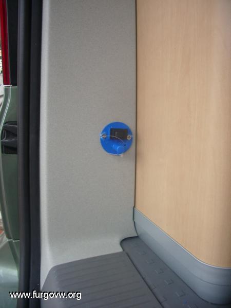

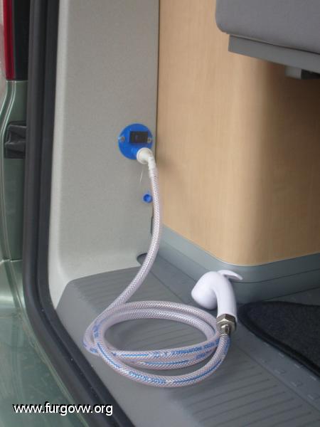

Reunificando los dos bricos sobre este tema realizados por Cresteo (http://www.furgovw.org/index.php?topic=12832.0) y el realizado por Oli (http://www.furgovw.org/index.php?topic=19491.0) yo he realizado un híbrido, con los mismos fundamentos de Cresteo y el material parecido al de Oli.

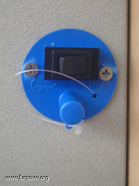

El material necesario para las conexiones de agua y las del interruptor son idénticas a las anteriores pero yo he utilizado la toma e interruptor de una caja para toma de ducha para caravanas y le he quitado la caja dejando solo la toma e interruptor.
La caja de ducha es la mas económica, pero es igual de eficiente y no creo q tenga problemas.
He sacado la base de la caja y la he puesto en el lateral como lo hizo Cresteo.

El "cajetin ducha", yo lo he comprado en Valencia en una tienda de venta de autocaravanas, parking y recambios. La foto la he sacado de "roulot"http://www.roulot.es/index.php?page=shop.browse&root=106&category_id=163&option=com_phpshop&Itemid=103
Yo la he encontrado más barata y ademas podías comprar la dos cosas por separado (cajetín + ducha).
La instalación con el cajetín encastado no podía ser en el lateral porque no cabe en el hueco posterior del embellecedor y como no quería agujerear el mobiliario, se me ocurrió esto gracias a las ideas q habían.
