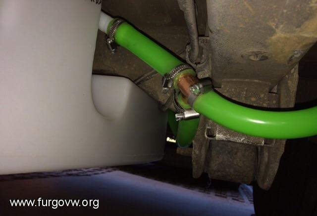

Cita de: lisanlor en Enero 25, 2015, 16:55:35 pm
No se si desde este angulo ves las conexiones. Como lleva dos desagues el plato ducha, lleva una T para que todo vaya al mismo racor de conexión al depósito. Por el otro lado lleva otro para el del fregadero. Falta enfundar los tubos en aíslamiento de 5 mm para tratar de evitar la congelación del agua en la montaña. Los tubos hacen curva para que haga de sifón y así evitar posibles olores.
perdona maquina .una pregunta. De que diametro es el tubo q usaste? Las curvas q angulo tienen aproximadamente. Gracias por tus aportaciones.
lisanlor
Cita de: os en Junio 09, 2015, 13:23:17 pm
Os. Utilice racor de 25 mm y el tubo lo compre en tienda de riegos y fontanería. Porque me pillo a mano. El tubo verde es muy flexible por eso lo compre pero si no lo encuentras en Lulú tienes los racores y el tubo a medida. Puedes poner 19 mm o 25. Como quieras. La inclinación la que te den los tubos para salvar alguna viga y de paso ya te hace de sifón. Nunca me han dado malos olores.
