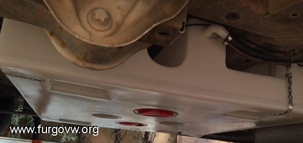

Ya listo aguas grises  con sus dos desagües de dúcha, fregadero lavabo e indicador de nivel conectado. Esto no tiene mucha ciencia pero si que se hacen buenos abdominales tirado en el suelo.
Si alguien quiere el antiguo deposito se lo regalo. Una garrafa de 20 L de las que vienen con el cloro de piscinas que ademas recogería unos 15 L ya que el agujero lo tenía 5 cm por debajo del máximo.
Se acabaron los golpes en los bajos.

Cita de: biciostion en Enero 19, 2015, 08:51:11 am
Y al estar cerrada ya es resistente?
Resistente es. El material es parecido al de las radiografías. Y sobre todo muy estanco si la montas bien. Las pruebas han sido satisfactorias.

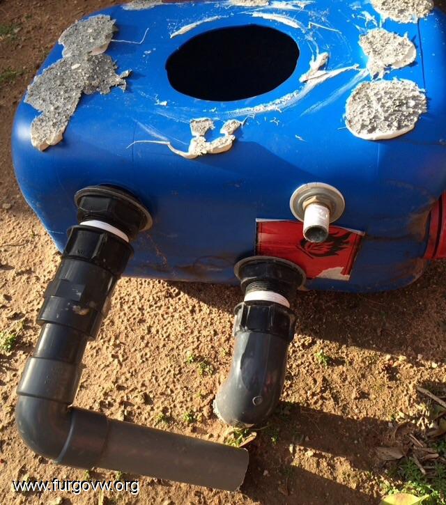

Borgamfreeman
Buenas!! Ha quedado muy bien el deposito! Podrías poner fotos mas detalladas de la instalacion de desagües? Es por ver como lo has hecho y que has usado, ya que estoy un poco verde en el tema de la fontaneria!  .loco1 gracias!!

Borgam mañana pongo fotos de las tuberias de conexión.
lisanlor
Cita de: Borgamfreeman en Enero 22, 2015, 01:37:46 am
No se si desde este angulo ves las conexiones. Como lleva dos desagues el plato ducha, lleva una T para que todo vaya al mismo racor de conexión al depósito. Por el otro lado lleva otro para el del fregadero. Falta enfundar los tubos en aíslamiento de 5 mm para tratar de evitar la congelación del agua en la montaña. Los tubos hacen curva para que haga de sifón y así evitar posibles olores.

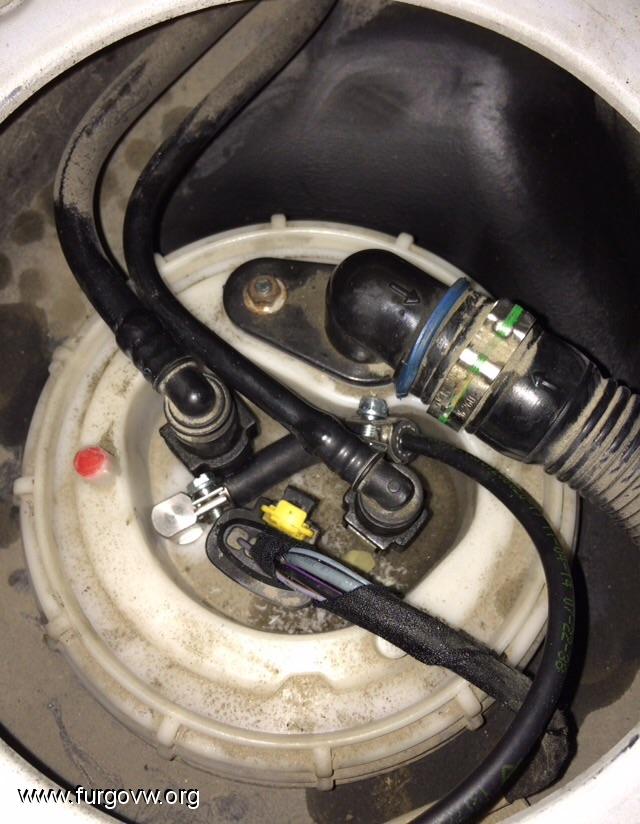

Enero 25, 2015, 15:57:50 pm #157 Ultima modificación: Enero 25, 2015, 15:59:37 pm por lisanlor

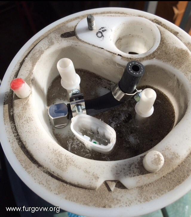

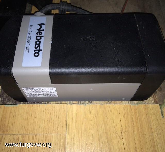

Lista la calefaccion webasto.
ta
Hola ¿El tubo grande que es ?¿ El de ida o respiradero ?
Los otros será retorno e ¿ Ida ?  ???
Que bien poder acceder desde arriba .

lisanlor

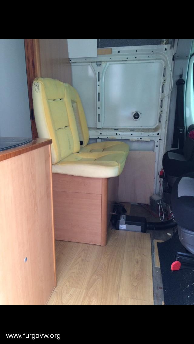

Un poco de radial y a descuartizar el antiguo asiento.
lisanlor
Cita de: ta en Enero 25, 2015, 16:11:36 pm
Efectivamente el grande es de expulsión de aire del depósito. Los otros dos son de suministro de gasoil de la furgo. En medio el espadín de la calefa.
