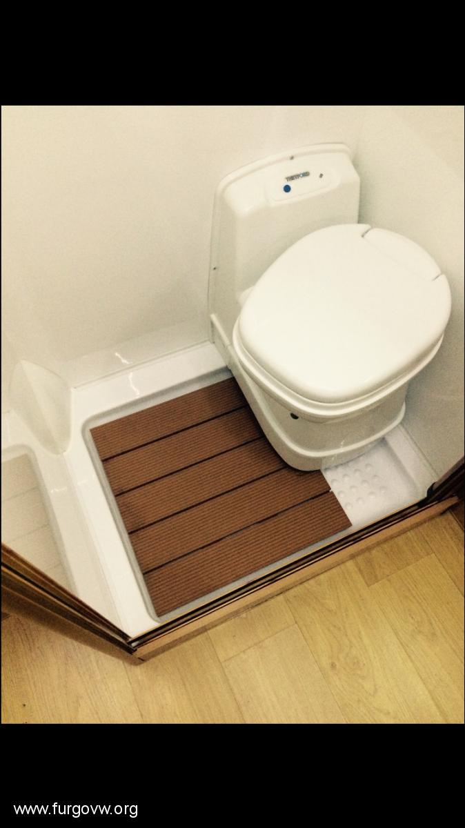

El baño una pasada. El espacio visual realmente un puntazo y funcional.

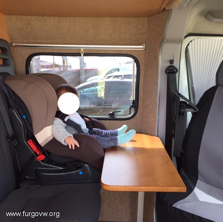

El salón siendo L2 mas no se puede pedir. Suficiente para poder dejar la mesa fija y la silla de niño a modo de cheslong si el niño es largo. En todo caso es desmontable para el viaje. Para adultos no es necesario.

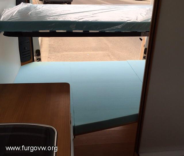

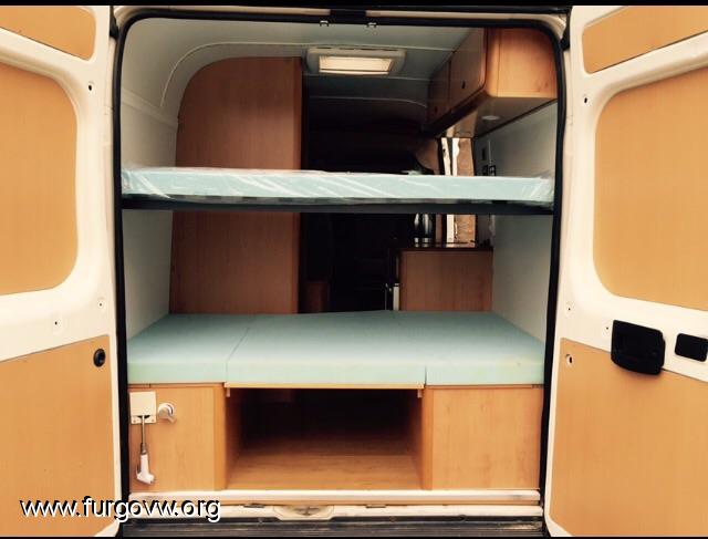

Faltaba alguna foto de las 2 camas montadas. Aprovechando el hueco del fin de semana.
ta
Que envidia el llevar dos camas ya montadas   .baba
No merece la pena dejar los hueco laterales para que la cama pueda valer para gente mas alta como haces en otras ?

Pues si que es cómodo. En espacios reducidos hay que tratar de realizar el mínimo número de operaciones dentro. En este caso lleva la cama baja de 1,30 y la cama alta de 0,90. Así no agobia tanto a los de abajo.
Siempre se puede adaptar pero en este caso no les hacia falta. Con el 1,86 de largo les es suficiente. Ten en cuenta que la fuego ya estaba panelada. Cuando es a medida todo es más fácil.
