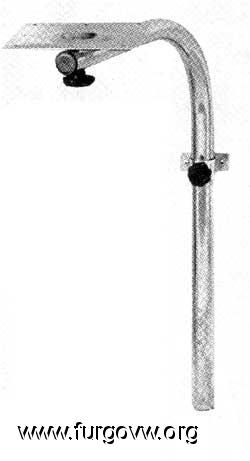

Si al final no lo adelanto, la idea es hacer algo como lo que tú dices. Arcón lateral bajo la ventana corredera, una mesa con un pie de mesa como este
y unos pequeños arcones detrás de los asientos de piloto y copiloto (no tengo giratorios, además con esta disposición quedarían muy lejos). Esta distribución me gusta, pero le veo los siguientes inconvenientes:a la hora de viajar los pasajeros quedan muy atrás y es difícil mantener conversación :), además suelo viajar con un par de bultos grandes que tengo que dejar en el salón porque no entran en el maletero.
¡Cada distribución tiene sus pros y sus contras!
