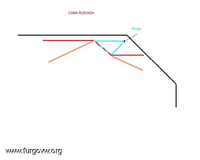

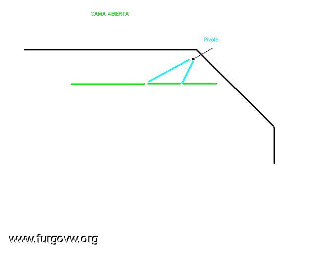

MrPerdy
Mas o menos es así:
Las tres tablas plegadas son las líneas rojas. La tabla central pivota sobre el punto negro unido con esas líneas azules.
Cuando está plegada, las dos tablas delanteras hacen un armario donde llevar las almohadas y los aislantes.
Para abrir, se liberan las dos tablas de los extremos, (pintado como naranja) se tira de la tabla del medio..
Et ...
Voilà
Al bajar la tabla del medio, la tabla delantera avanza un poco hacia el cristal.
Espero haya quedado claro.
No obstate, intentarñe hacer fotos.
