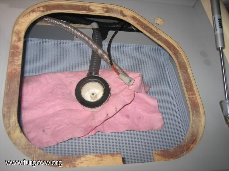

PASO 1 DESMONTAR
Desmontamos el lavabo y el grifo para trabajar cómodamente. También el estante, y la tapa metálica del fondo de la trasera. También hay que desmontar la tapa lateral de los enchufes y fusibles, para hacer las conexiones del calentador y hacerla pasar por los fusibles. Además, de facilitar nuestra labor a la hora de pasar los tubos y conexiones.

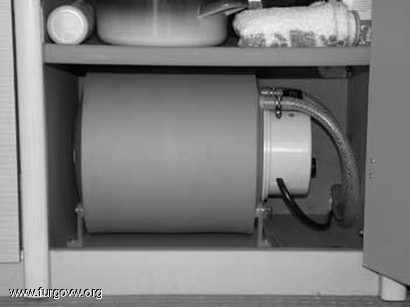

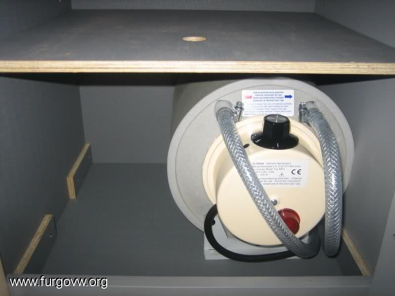

Su posición puede ser al fondo del mueble de la derecha o bien, en el mismo mueble pero colocado en el lateral derecho.
*Foto en el fondo del mueble.
Yo he elegido colocarlo en el lateral derecho porque dejas libres 15cms útiles de armario al lado del calentador. Además, la razón principal, es que cuando pones el estante el interruptor queda más cercano a la puerta y a nuestro manejo.
* Se ha fijado al suelo con cinta adhesiva de doble cara.

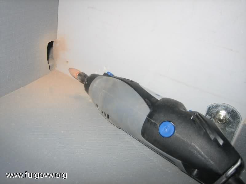

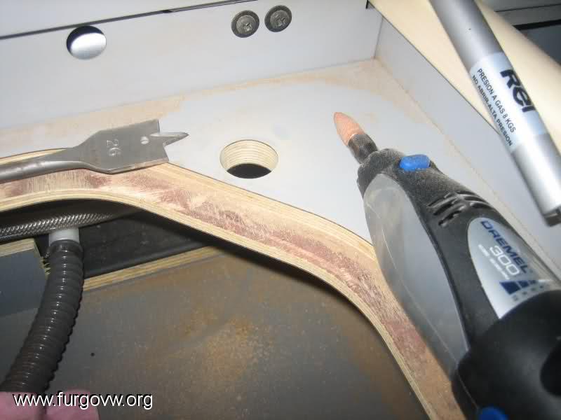

PASO 3 PASO DE TUBOS Y AUMENTO AGUJERO PARA EL GRIFO
Al cambiar el grifo original por uno mezclador, al tener entrada de agua fría y caliente, aumenta el diametro de éste, por lo que tendremos que ensanchar el agujero donde se aloja. Bien con una broca de pala del 26, ya que mide 2.5, o bien con una máquina de lijar pequeña.
* Yo lo hize con la lijadora, ya que poniendo un tablero, con 2 gatos, la broca se iba y el resultado no era un buen acabado.
Bajo hice unos agujeros con una broca grande y luego repase con la lijadora los remates.

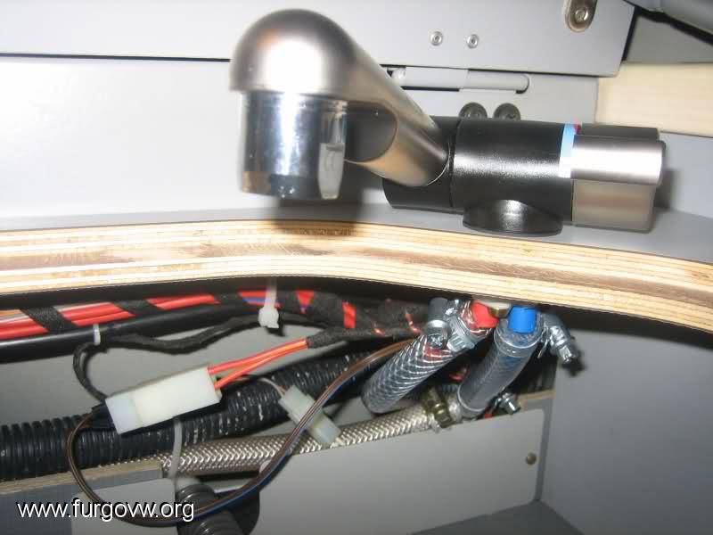

PASO 4 COLOCAR LOS TUBOS Y CONECTAR.
Los tubos reforzados para que entren bien es suficiente con calentarlos con un secador (si es necesario), luego apretamos las abrazaderas y listo. Yo he prestado atención a la colocación del tornillo de la abrazadera de forma accesible y no anárquica para posibles accesos a su apriete posterior.
La conexión se ha realizado directa a batería pasando los cables por el 5º fusible que se hallaba libre, cambiándole el amperaje de 15A a 20A. El motivo es la fuerte intensidad que demanda el calentador, ya que con 15A estaría fundiendose continuamente.
La masa hemos aprovechado una plaqueta metálica del chasis que quedaba libre, la cual hemos lijado y con un tornillo, una arandela dentada y una tuerca con freno le daremos utilidad cada vez que necesitemos hacer masa.

una fotico para ilustrar lo que decíamos del agujero del grifo:
si que hay que lijar un buen rato ...
