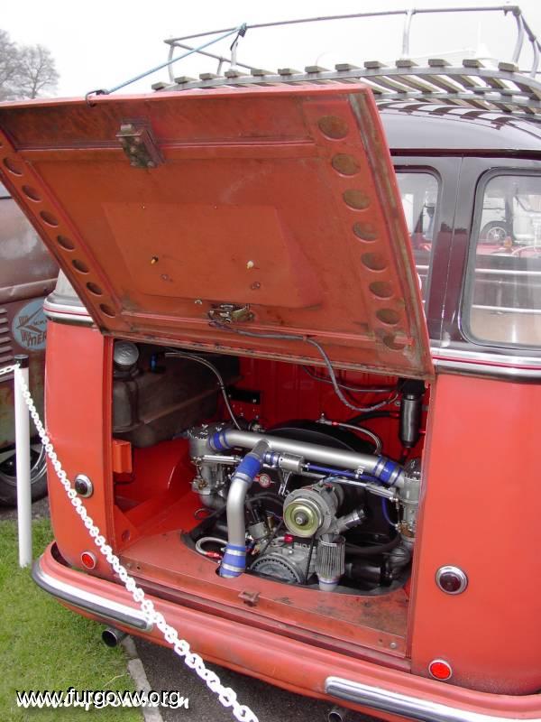

que os pareceria potenciar los motores con un compresor volumetrico
magui
Cita de: va45114 en Enero 04, 2008, 22:01:51 pm
si es una opcion que se ha echo , pero tienes ke cambiar el levas,valvulas,modificar la camara para aumentar la compresion y mas cosas y poner casi nuevo el motor para que soporte esa sobrepresion y la electronica y en fin que hay que modificar cosillas para aprovechar ese nuevo empuje
va45114
vamos a ver todos esos cambios de los que hablas van dirigidos a poner un turbo no un compresor para montar un compresor no hay que modificar la relacion de compresion si esta no pasa de 9 a 1 las levas se modifican si quieres aprovechar la potencia extra para ganar vueltas,y claro si haces eso te acercas al limite de fiabilidad y tienes que compensarlo mejorando los materiales de desgaste,sin enbargo si la potencia se obtiene a pocas vueltas podemos fiarnos de que la buena fiabilidad de nuestros motores sea mas que suficiente.
