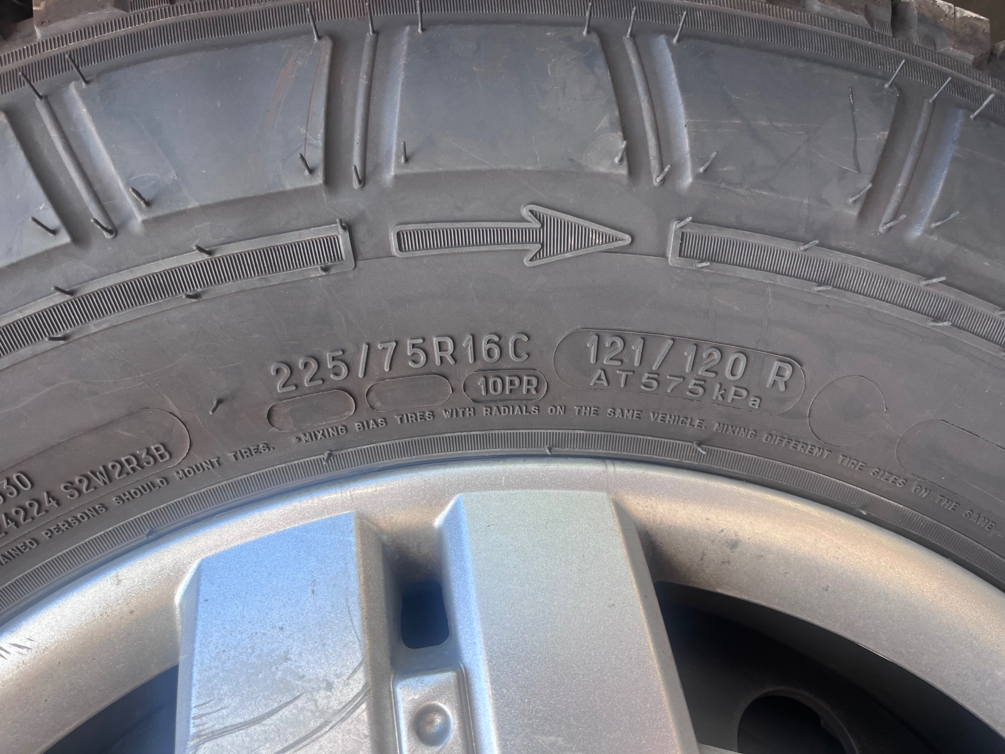

¿Has mirado lo que indica el fabricante en el propio neumático? En el flanco te pone la presión máxima que admite, y al ser C quizá ponga menos.
En cualquier caso yo probaría sensaciones con 4,8 bares.

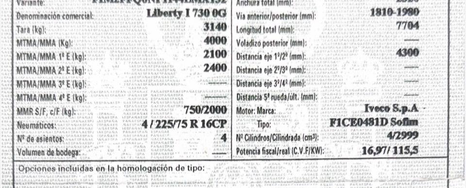

Lo primero que sería interesante comprobar es **qué medida figura exactamente en la ficha técnica y qué medida completa le han montado ahora**, porque no es lo mismo haber mantenido exactamente la misma medida cambiando únicamente de **CP a C**, que haber cambiado también anchura, perfil, diámetro, índice de carga o código de velocidad.
Si puede, indíquenos por ejemplo:
* Medida que figura en ficha: **225/75 R16 CP 116R**.
* Medida completa del neumático actualmente montado.

Si puede facilitarnos **una fotografía de la ficha técnica y otra fotografía del lateral del neumático donde se vea completa la medida y sus índices**, podremos comparar ambas cosas y darle una opinión bastante más concreta sobre si el neumático instalado es adecuado y sobre qué argumentos puede plantear al taller.

La ficha técnica indica que deben ser CP el fabricante. Michelin también indica que deben ser CP la,presión que llevo está entre cinco y cinco y medio y cuando estoy parado y alguien se mueve estando en la cama Autocaravana está cuatro segundos flaneando entonces la dirección no interviene.
HectorBCN
Aqui estarian las fotos.
Y las sensaciones son las q descrivien en michelin.Entre C y CP.
Lo q querria saber es si tengo razon para hacer q m sean reemplazadas, sin coste para mi, por no ser las ruedas adecuadas para mi vehículo

Aquí aparece un nuevo indicio... si dices que estando parada y con esa presión que es alta, al moverse en el interior está flaneando antes de estabilizarse, los síntomas no son de neumáticos sino que se parece muchoa a amortiguadores en mal estado, por eso no amortiguan y les cuesta frenar el balanceo.. .pero es que eso también debería de pasar antes del cambio de neumáticos.

Como se comprende leyendo el hilo con aportaciones técnicas muy buenas e interesantes C y CP no son lo mismo. Tanto Michelin como el fabricante en su ficha técnica indican que debe llevar para su buen funcionamiento neumático CP. Asimismo, si cambiamos otro componente recomiendo q sea siempre homologado y el indicado por fabricante y la ficha técnica, salirse de esto puede dar problemas.

Respecto al marcaje CP, aunque en la Ficha Técnica ponga que debes llevarlo, pienso que mientras los índices de velocidad y carga sean iguales o superiores los neumáticos con marcaje C son válidos igualmente.
Somos muchos los que abandonamos definitivamnete la tiranía del CP y nos pasamos al C sin que la ITV diga nada al respecto.
Pero mejor consulta directamente a un homologador para que sea él quien te diga si estoy en lo cierto o no.

Cita de: Buzz Dao en Septiembre 12, 2026, 14:20:03 pmRespecto al marcaje CP, aunque en la Ficha Técnica ponga que debes llevarlo, pienso que mientras los índices de velocidad y carga sean iguales o superiores los neumáticos con marcaje C son válidos igualmente.
No lo tengo tan claro: mi ficha pone CP pero también pone como alternativa posible los C.
