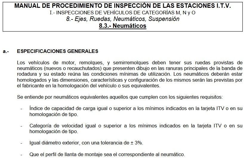

metralla
Cita de: +gvr en Agosto 02, 2024, 18:45:18 pmMichelín, como fabricante, puede hablar con conocimiento de sus productos pero en genérico. No puede más que proponerte una equivalencia a los neumáticos que puedes llevar según la ficha técnica de tu vehículo en concreto y entre las equivalencias posibles no está el tipo constructivo al que corresponde el marcaje CP. Eso no es "negociable".
Bien claro lo indica....neumáticos de las mismas medidas o equivalentes dentro de un margen de +- 3%, y los índices de carga y velocidad iguales o superiores a los homologados...
nada más. Mi AC venía con CP, gasté 3 juegos de marcas diferentes y después he gastado 2 y voy por el tercero de tipo C,  con índices de carga iguales a los CP y los índices de velocidad superiores y paso la ITV cada 6 meses....jamás vuelvo a los CP.
Vivo a 200 metros de una ITV y consultado, aunque no tenía duda, se aplica lo anterior.
