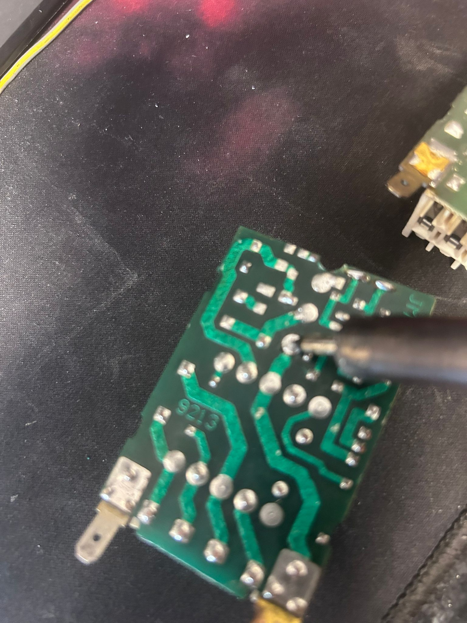

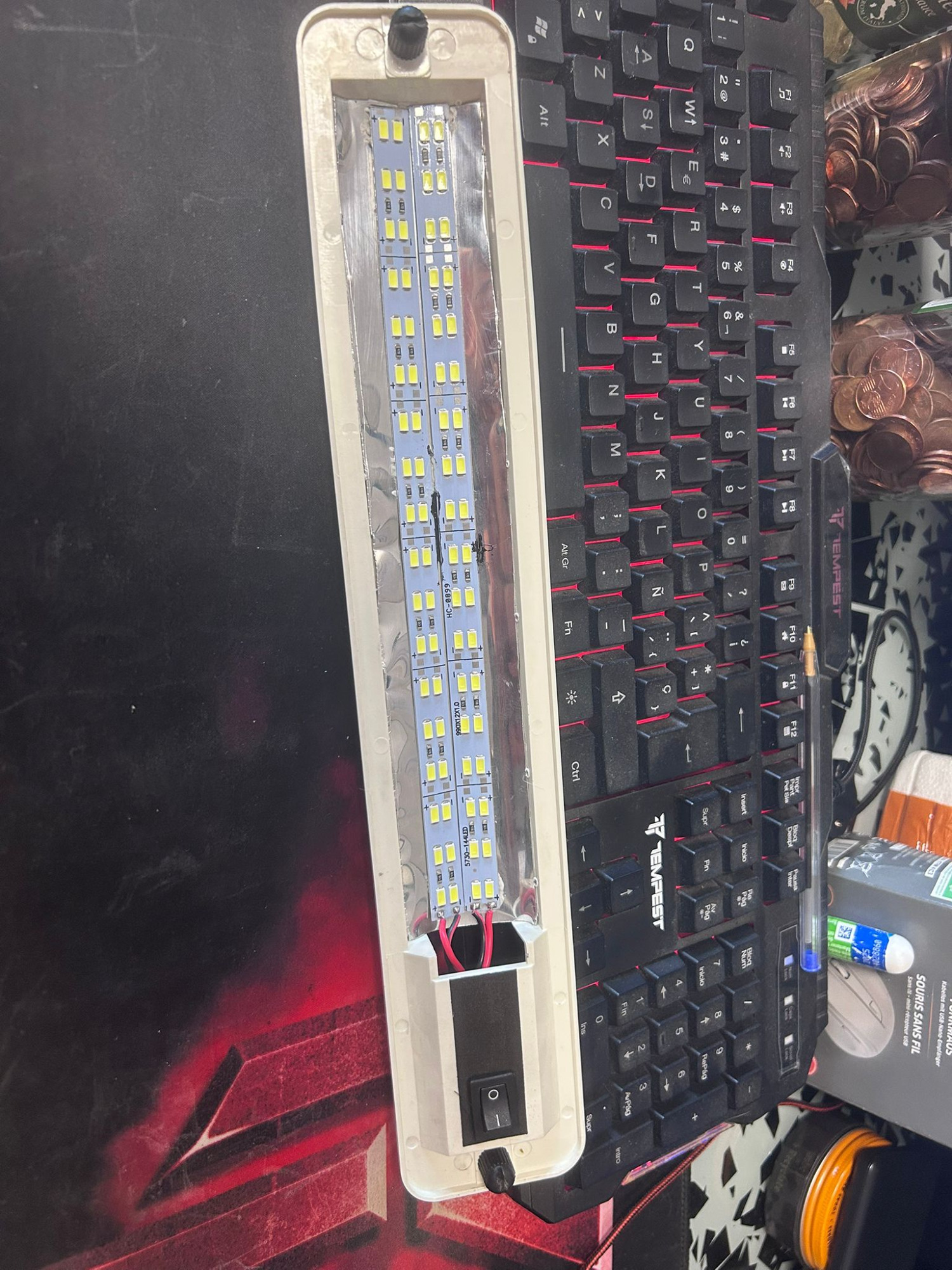

Hola se que hace tiempo no se publica nada pero quiero compartir la modificación a led para mi furgo t4 del 94, la cuestión es que cuando vas a quitar el circuito electrónico para poner la luces led me encontré que nadie decía como, im portante para despegar la placa electrónica, desoldar los puntos que señalé ne la imagen, ya que son los que sujetan el interruptor, espero que le sirva a alguien, gracias
