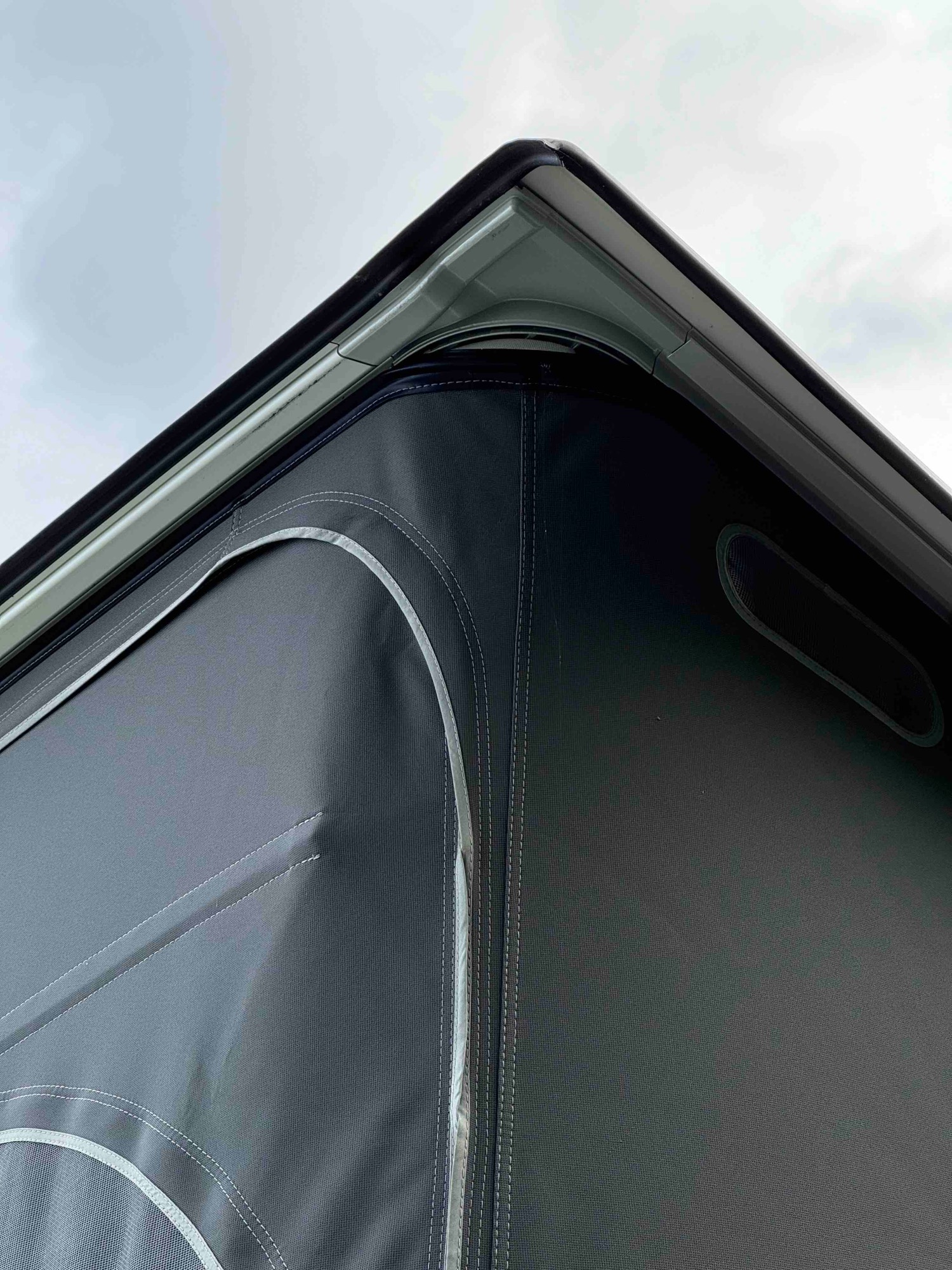

begosakis
Llevo 4 días y medio con la furgo parada en un camping; progresivamente se ve pérdida de tensión en la lona del lado del copiloto y a los 2 días ya estaba algo plegada la zona por la que pliega, aunque sin dejar de funcionar las luces. Bajé casi del todo el techo y volví a subir. Hoy ha hecho calor y pasado día y medio del retensado manual que hice, en la noche había caído bastante, hasta doblarse claramente la zona de plegado y dejar de funcionar las luces.
begosakis
Tras el viaje de vuelta hoy, he subido el techo en el garaje y la caída a la hora era parecida a la vista tras día y medio que puse antes, aunque curiosamente el tensado inicial fue mejor. Después ha ido empeorando.
Lo mantendré 72h a ver cómo progresa y hasta donde cae, que son las comprobaciones que hace VW.
Estando en garantía no se si pedir cita a ver qué me cuentan, pero sin ser optimista.
En páginas de RU hay muchos hilos de este asunto. Y dejan muestras de varios TPI de qué deben hacer los talleres, pero con tolerancias de caída de hasta 20cm consideradas cómo normales para VW en 72h, una barbaridad, la mayoría nos quedaríamos fuera, más aún a los que les retense de manera automática.
Los TPI hablan, por orden, de: purgado del sistema, cambio de los sellos y en última instancia de la bomba. Pero con mucha variabilidad según cada experiencia y servicio técnico.
Y para los que se bajen del carro de lidiar con VW, en etsy hay un dispositivo de bloqueo que tiene tantas buenas criticas como elevado precio.

Esta mañana he bajado al garaje a ver cómo andaba el asunto y se ha retensado por primera vez en 2 años de vida. ¿Hasta cuánto bajó? ¿A qué hora desde la desconexión del contacto? Eso ya ni idea. Ayer estuvo aparcada al sol con calor intenso antes de la caída mostrada en fotos.
En fin, para quien pueda servirle.
