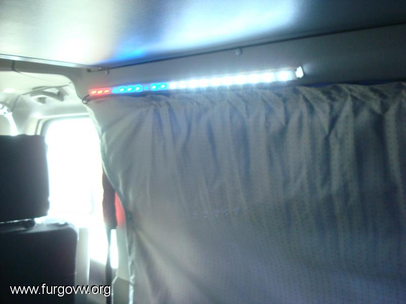

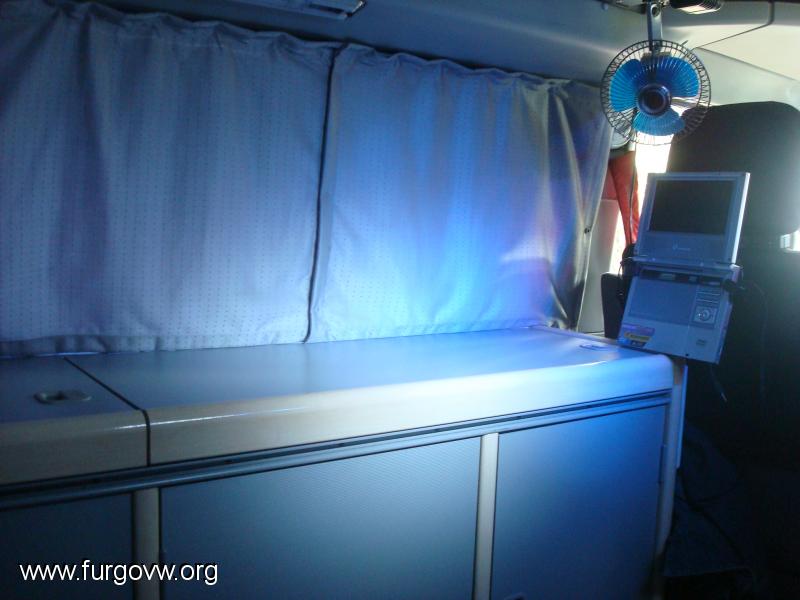

Puede ser que esten mal pero los leds no se ponen a 220v los harás trizas, se ponen a 12v a través de una resistencia o a través del transformador para que trabaje con la tensión para la que ha sido diseñado el cto,  te pongo una foto de una tira de leds que he montado en la mia y son 20 leds, saludos campers.
La barra de leds
La iluminación que da
