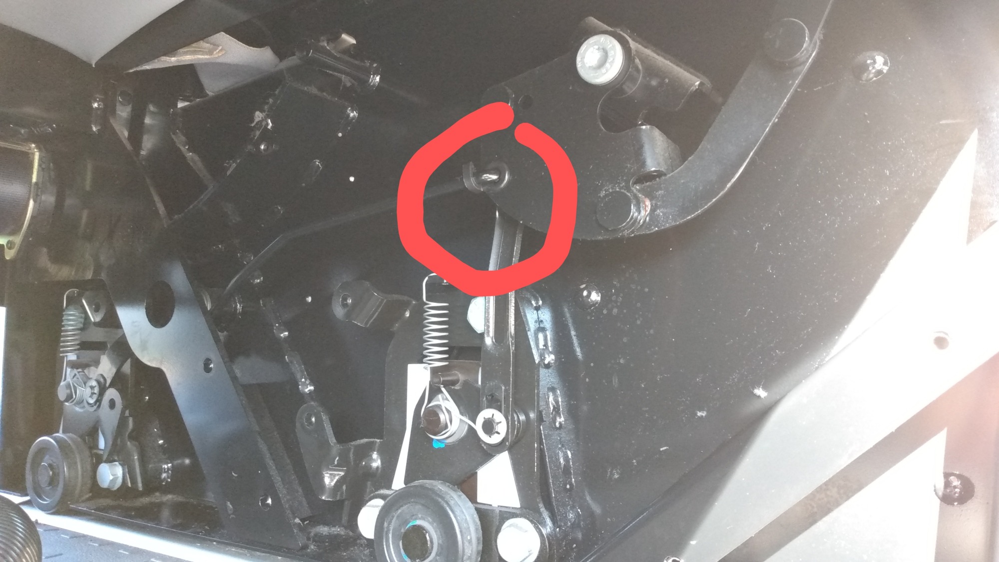

Al final, la tarea más complicada ha sido soltar los tornillos allen que estaban muy agarrados. He tenido que utilizar un lubricante de marca, específico "afloja tornillos y tuercas".
Dentro hay una varilla que es accionada por el tirador que tenemos en el asiento, varilla que libera el bloqueo por el otro extremo. En ambos extremos la varilla está sujeta en su alojamiento por una pequeña abrazadera de plástico.
En esta foto se ve el conjunto y señaló el extremo de la varilla conectado con el tirador.

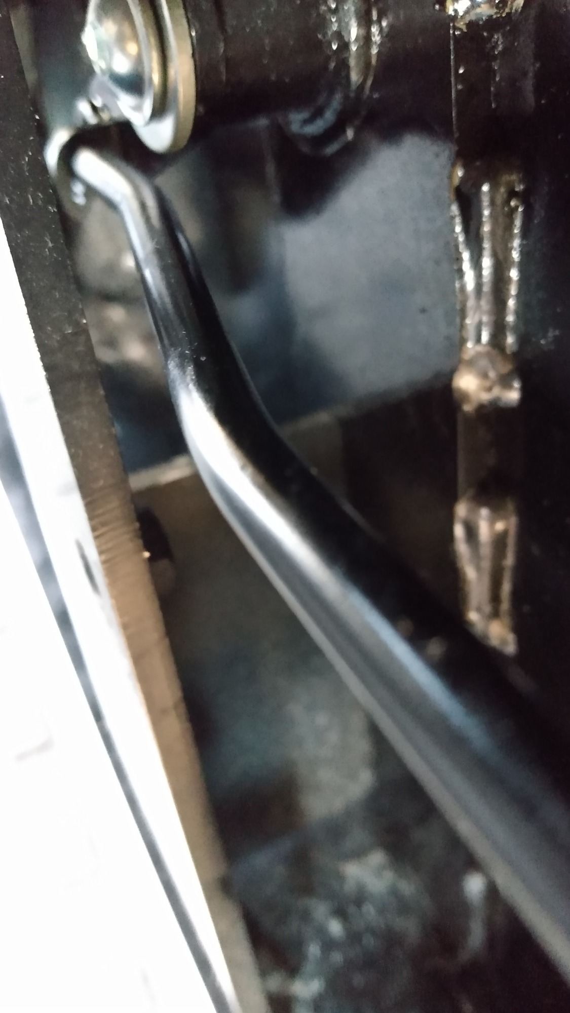

lamuesca
Y en esta foto se ve el otro extremo con la varilla alojada y sujeta con la abrazadera de plástico, después de montarlo,
ya que era lo que se me había soltado.

Muy bien,
    entonces, entiendo que soltando la cubierta lateral has podido acceder al mecanismo, no?
Un saludo, a ver si te dura,
