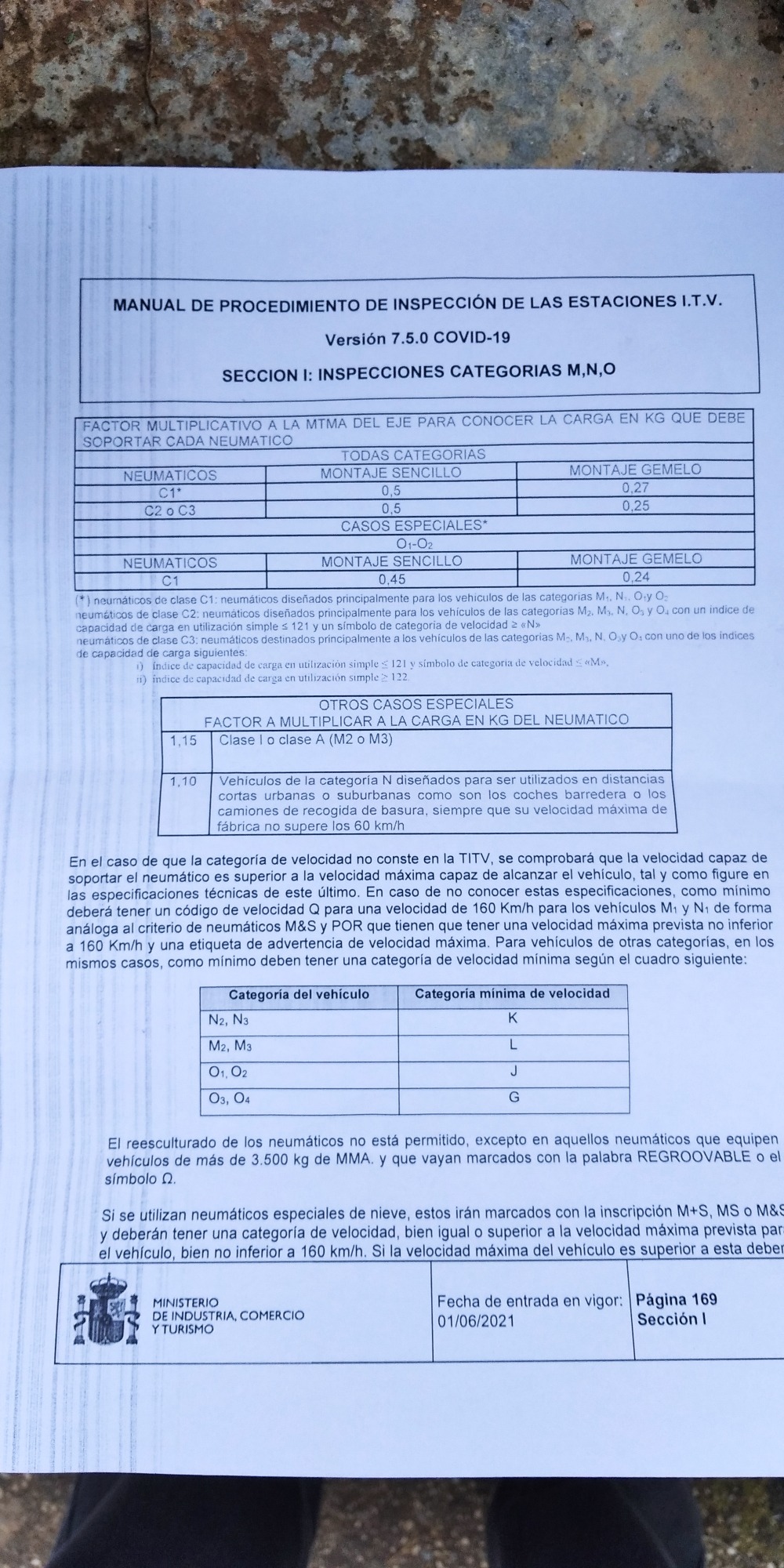

Siento decirte que es lo normal...
Si tu modelo debe llevar Q mínimo (Incluso en modelos con código superior se acepta Q si son M+S) es lógico y correcto que te den desfavorable por llevar código N.
N son 140km/h y Q 160km/h así que llevas un código inferior y aunque el vehículo no alcance esas velocidades es desfavorable...
Que anteriormente no se fijaran no significa absolutamente nada.
Es una putada, lo sé, pero es así...

Os agradezco a todos vuestras aportaciones . Pero en mi ficha tecnica no pone ninguna letra , solo pone 4/205/80 R14 , ni en la ficha extendida que tienen en la itv del vehiculo tampoco pone nada pues lo estuve viendo con la persona que me atendio . Ellos se acogen a un manual de procedimiento de inspección de las estaciones de ITV en el que dice que sino viene en ambos casos debera de tener un codigo Q para vehiculos M1 y N1 ( me dieron una copia de esa hoja ) ante mis quejas .
No obstante no creo que llevando unos neumaticos N ( 140 km ) en vez de unos Q ( 160 km ) afecte a la seguridad ni mia , ni del vehiculo maxime cuando por altura ( 2' 70 m. ) ni por peso al estar camperizado el vehiculo no anda a mas de 100 km/h y existiendo ademas el limite legal de 90 km/h . Personalmete , lo veo mas un tema de burocracia y de tiquismiquis . Yo cumplo con lo que dice mi ficha tecnica, pero en fin me tocará montarle 4 neumaticos Q , pero hay que fastidiarse como esta el patio ....
