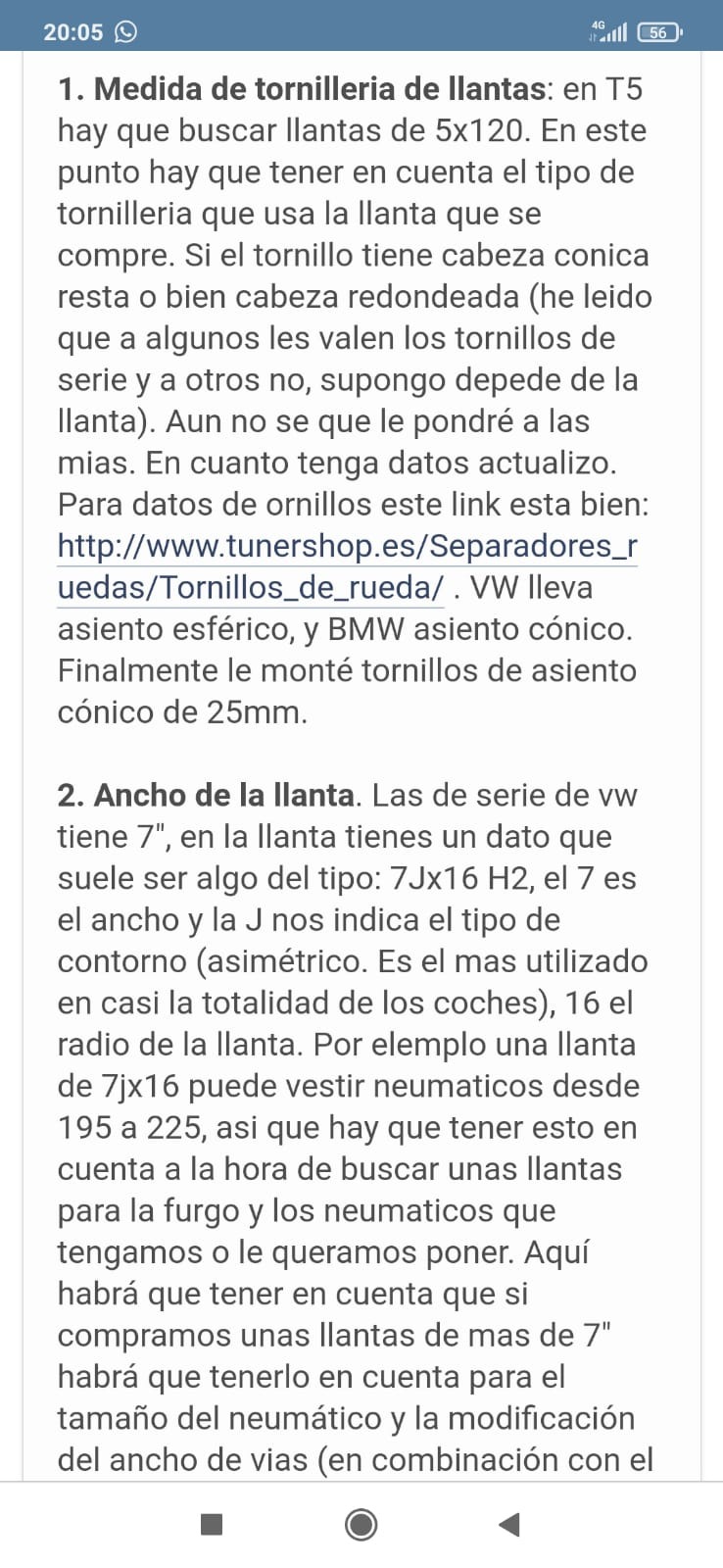

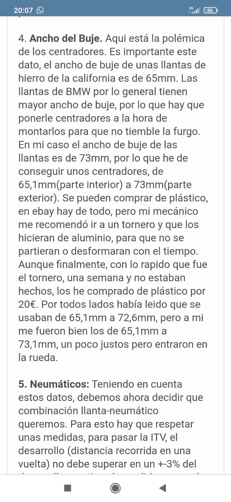

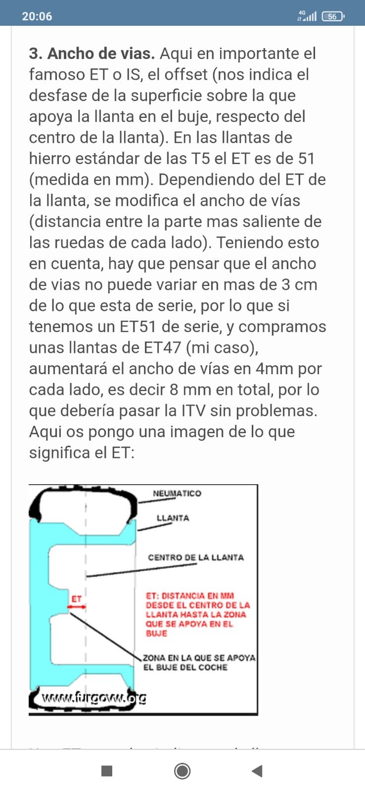

Alucino! Eres forero desde el 2006, y solo eres novato? Pocos mensajes has escrito😂😂😂😂😂, utiliza el buscador picando solo en t4 que seguro que encuentras mogollon de información. Para la t5 se que son 16" Y tortillería 5x120 asentamiento cónico. Tu es 15" Y creo que tmb 5x120...pero casi lo mas importante es el indice de carga o como se llame de la llanta.Esto es lo que tengo para t5 pero no se si sera todo compatinle para t4, el radio desde luego, no...

Con las llantas tienes que tener cuidado con el ET, lo que desplazan sobre la vertical del buje, si te pasas del ancho de vías permitido te echarán la ITV para atrás, o te quedas con las de chapa y le dejas unos neumáticos para pasarla...

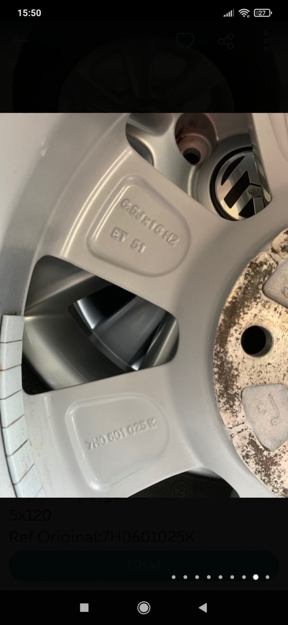

Cita de: Daduce en Junio 17, 2021, 05:18:23 amSi son 5x112 yo llevo unas de golf 3, en general valen bastantes del Grupo vag y mercedes, las de Audi a4 y a6 también las lleva bastante gente
Pues las de golf 3 son 5*100 creo, al igual que el golf 4. Yo las llevaba en mi Ibiza 6L del 2003.
En mi furgo llevo las de un Passat del 98 o por ahí que si son 5*112. Un saludo!!
Enviado desde mi M2003J15SC mediante Tapatalk
alkaiata
Cita de: alkaiata en Diciembre 27, 2021, 11:32:53 amPues las de golf 3 son 5*100 creo, al igual que el golf 4. Yo las llevaba en mi Ibiza 6L del 2003.
Son estas de la foto
