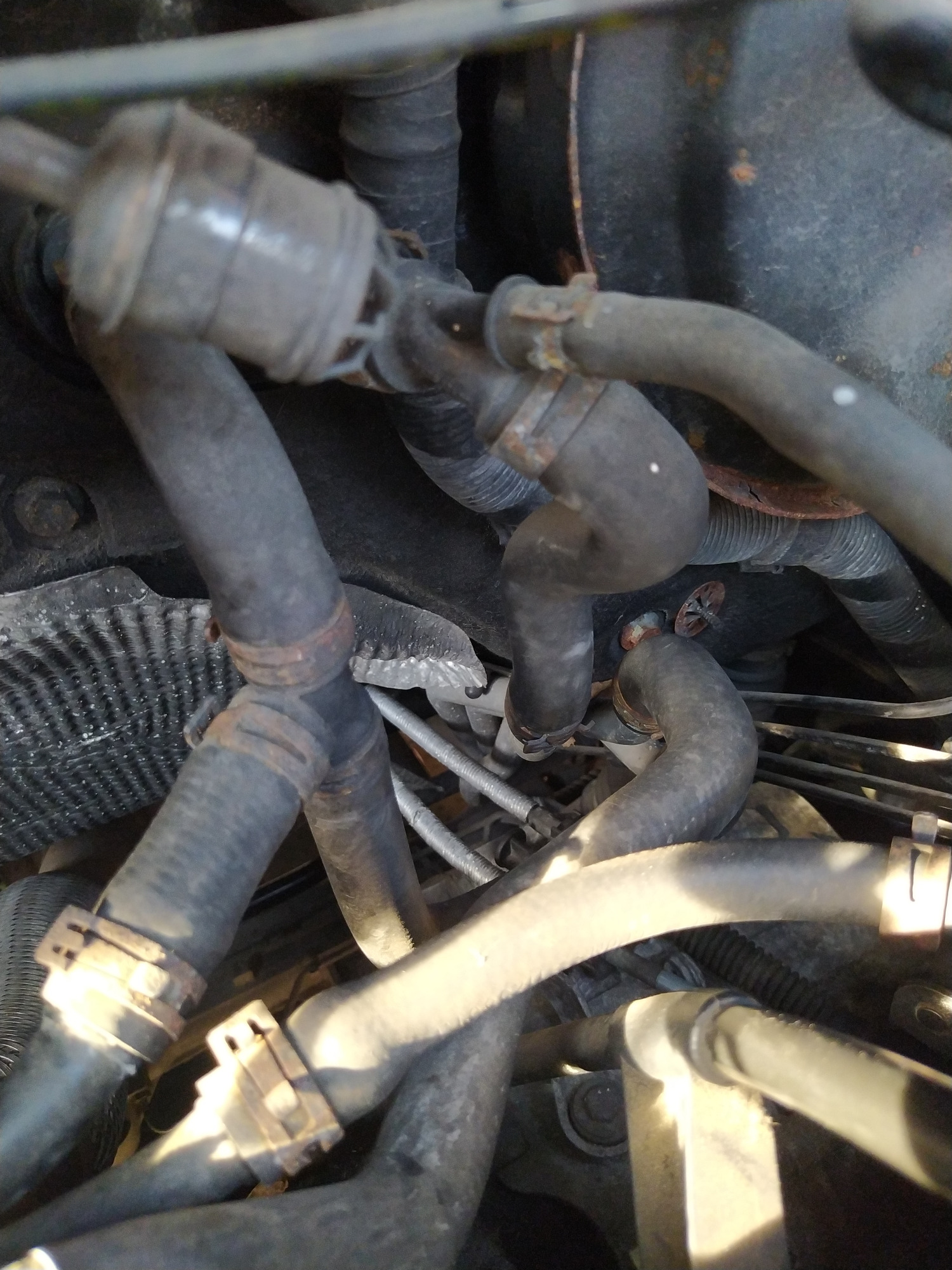

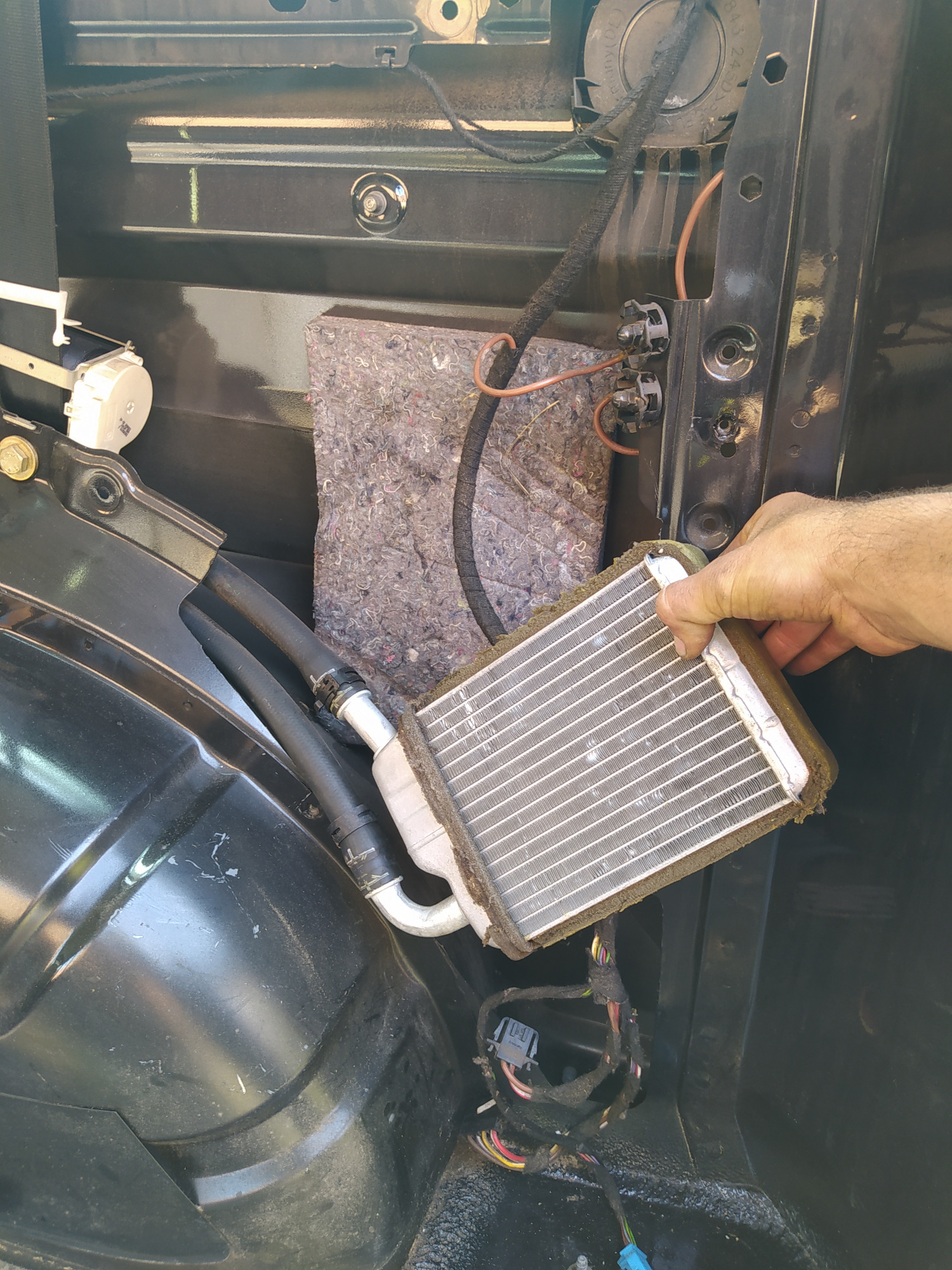

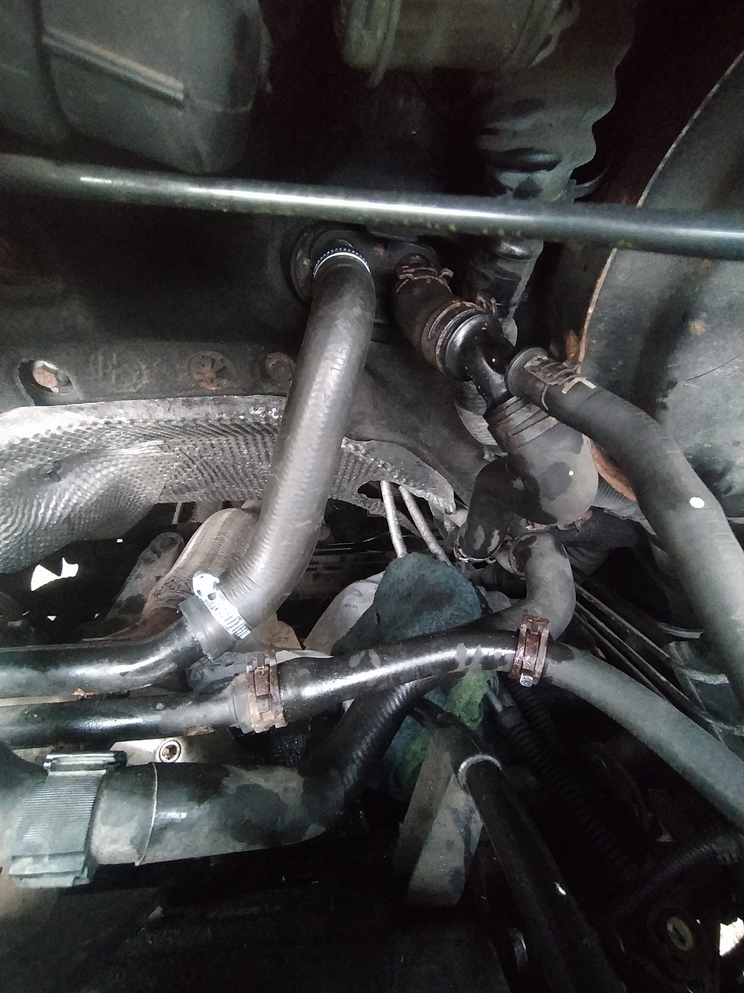

He subido todas las fotos. Uno de los tubos va desde el radiador trasero asta la parte de arriba y empalma en una te. Bien este tubo es fácil y lo he anulado.

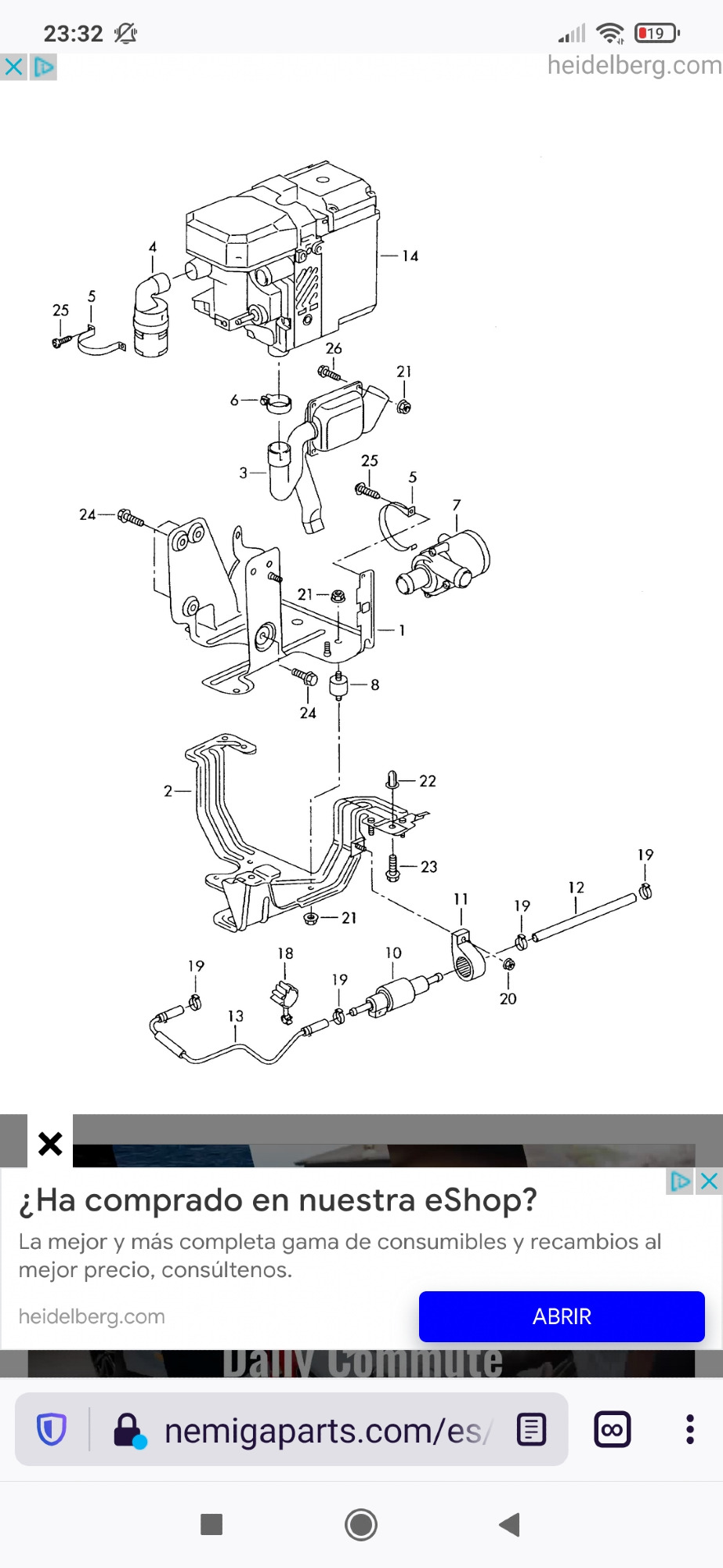

El otro tubo va a la pieza número 7 de la imagen del desglose. La pieza 7 se llama bba de calefacción adicional. Pues bien esta pieza 7 se tiene que quitar al no haber aire trasero y puedo empalmar los tubos. O igualmente tiene que estar ?

Te sobra con empalmar lo dos tubos tubos que llegan atrás a la altura que quieras. Por lo visto no te llega aire ac, yo también lo quiero quitar el ac y dejar solo las dos tuberías negras para agua caliente.

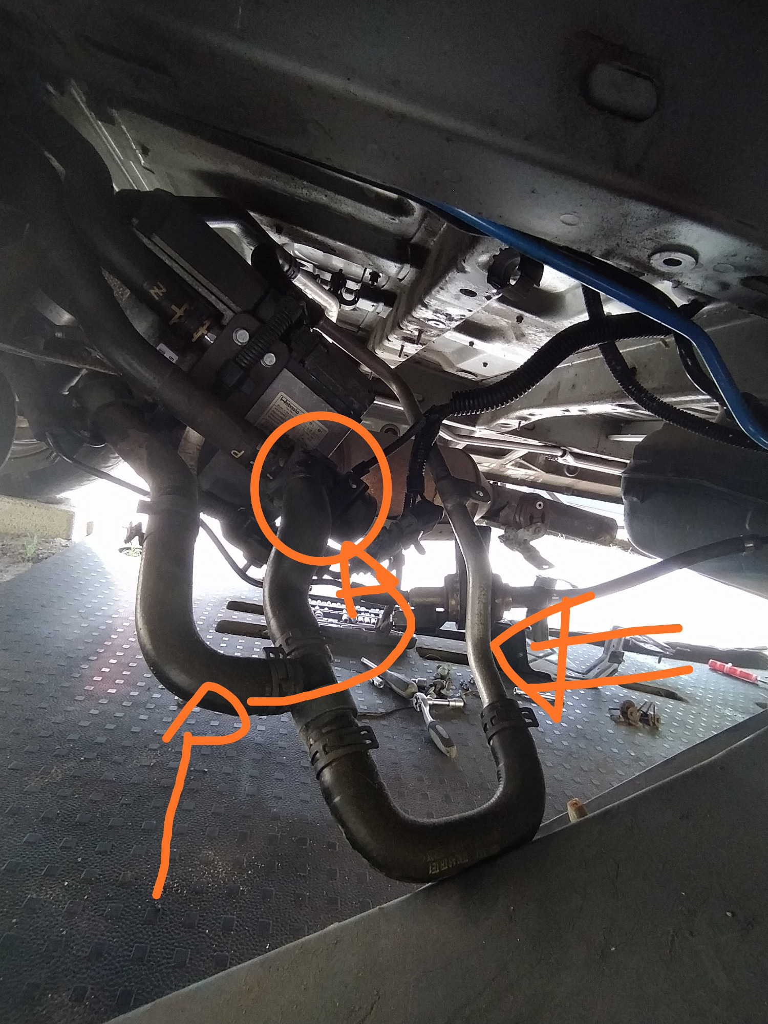

Vas a quitar todo el termo top?
emilius877
No el termo no lo quite tiene otra función por hay pasan unas tuberías de gasoil.

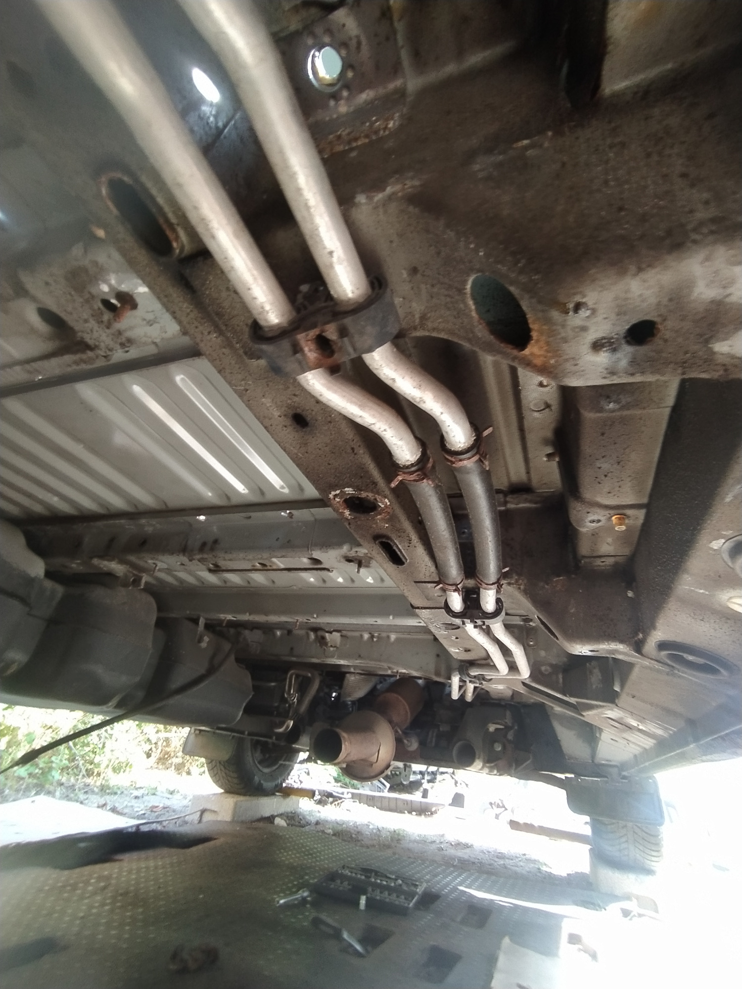

Yo tampoco lo quitaría, contestando a tu pregunta...tienes que ir a un taller para que saquen el gas y guardarlo, haces los cortes y empalmes bien hechos, sin fugas y vuelves a cargar, el gas es muy caro, no lo perdáis.

En mi caso por hay detrás no hay nada del sistema A/C. El armatoste de atrás lleva un ventilador y un mini radiador de circuito de refrigerante. Es cuestión de quitar el armatoste y las tuberías de refrigerante que van asta el termo ese
