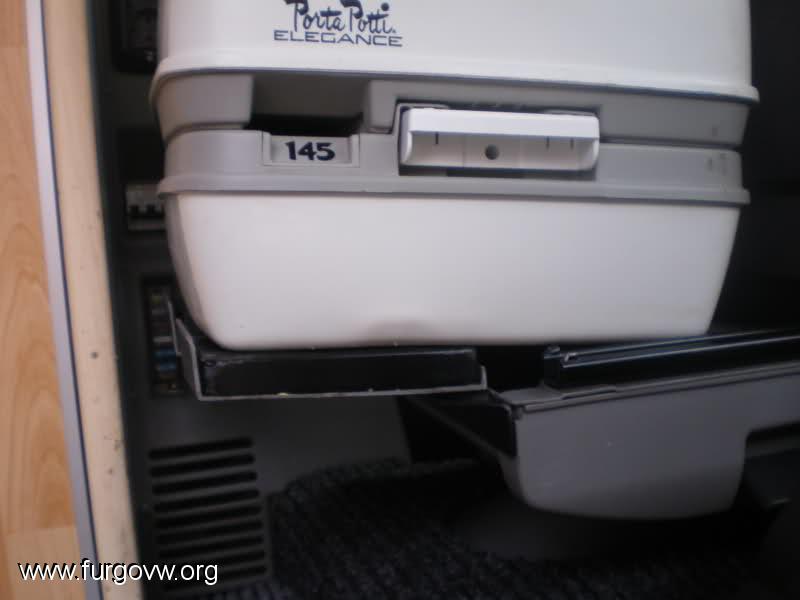

Cita de: sqp en Febrero 20, 2010, 22:23:50 pm
Hemos decidido hacer una pequeña mejora a la instalación del "superpoty".
Consiste en añadir unos apoyos para la parte del poty que quedaba en el aire, y así dejarlo más estable y proteger los bajos del poty.
Primero recordemos como quedaba el poty sobre el soporte:
Aunque el apoyo sobre la bandeja que instalamos era bastante bueno, algo nos decía que faltaba algo para redondear el brico, así que manos a la obra: Esto fue lo que pusimos (lo que está en el círculo rojo)
La idea es utilizar unos perfiles (yo tenía unos en forma de "C", pero podrían ser cuadradilos de hierro), que van abisagrados a la estructura del asiento. Cuando vamos a instalar el poty, abrimos la bandeja (como ya hemos explicado), subimos estos dos elementos y ahora colocamos el poty apoyándolo en toda esta estructura.
Voy a intentar explicarlo con imágenes:
Una vez comprobado, un poco de pintura:
.... y ahora sí que  .wc a gusto  .meparto .meparto
