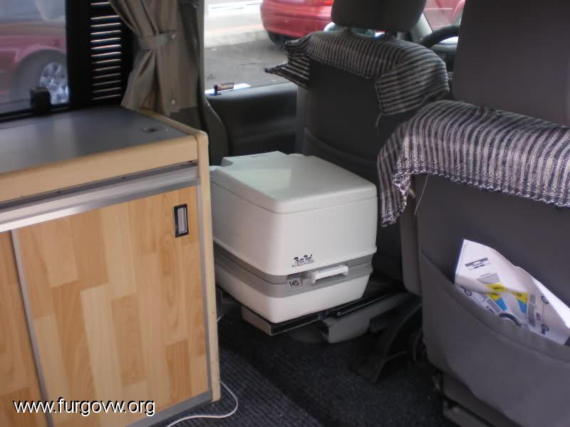

weno pues de eso va este brico,donde colocar el poty en una vw T4,en nuestro caso una california,pero es extrapolable al resto de T4,creo ke a partir del 96,no estoy seguro del año,luego vereis porke.nosotros lo colocavamos delante del asiento del copiloto,con el asiento girado hacia atras,pero claro es super incomodo de sentarte y de levantarte,por lo cual le dimos al coco  .loco2 y se nos ocurrio esto:
sillon en posicion normal
y he aki el SUPER POTY activado  .meparto
para nosotros es una solucion genial,pues era un hueco muertisimo,ya ke nunca giramos el sillon,y lo unico ke hacia era colocar algun bolso en el asiento,de esta manera,los bolsos siguen en el asiento pero la parte trasera esta aprobechada y puedes hacer las necesidades de manera supercomoda,tanto con el techo cerrado como abierto.

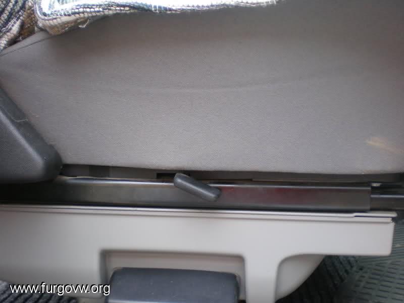

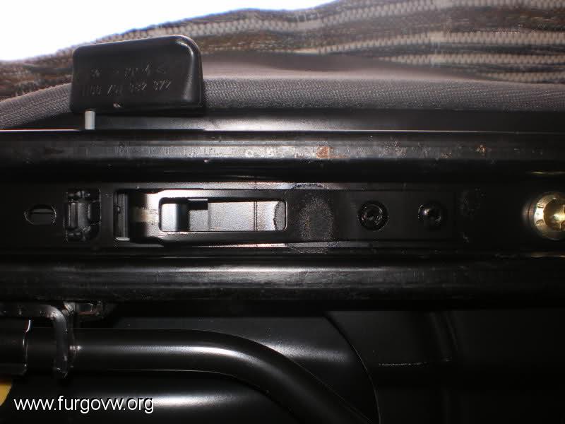

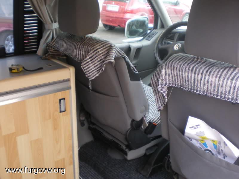

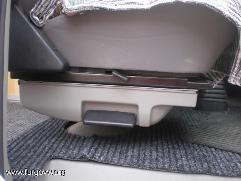

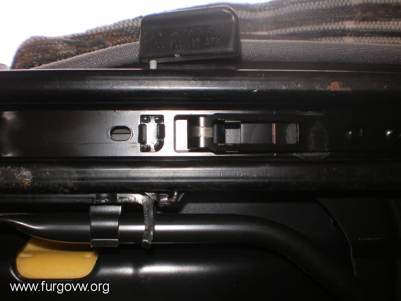

la construccion tiene su historia pero no es muy complicada,lo primero,para poder llevar a cabo el brico es necesario ke el sillon tenga puesta esta pieza,en el lateral derecho
aki mas detallado
eh aki lo de ke es apartir del 96,creo,puesto ke he visto una del 93 y no tiene el sistema puesto,si esta pieza no la teneis,revisar lo siguiente,le dais al sillon todo para adelante y cuando haga tope,en el carril derecho meted el dedo en el interior del carril y deveriais tener esta pieza metalica
simplemente empujarla con el dedo y el sillon avanzara unos 10 cm mas,sin salirse del carril,pues tiene otro tope.

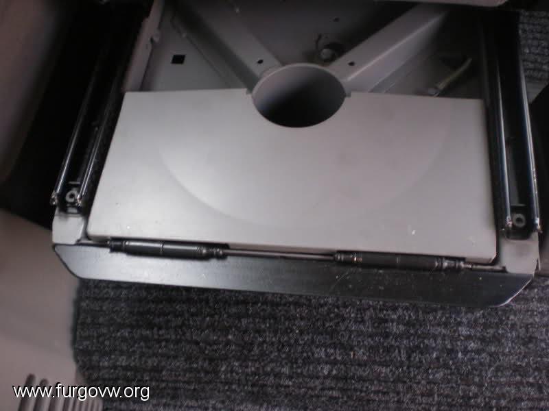

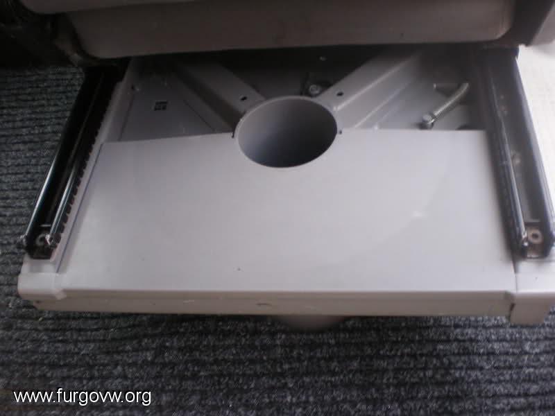

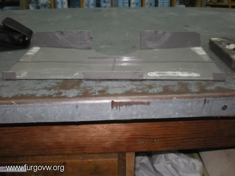

la tapa original del sillon la hemos aprovechado para cuando no usemos el invento,pues ke se note lo menos posible.
tapa original
tapa rectificada con todo ya montado

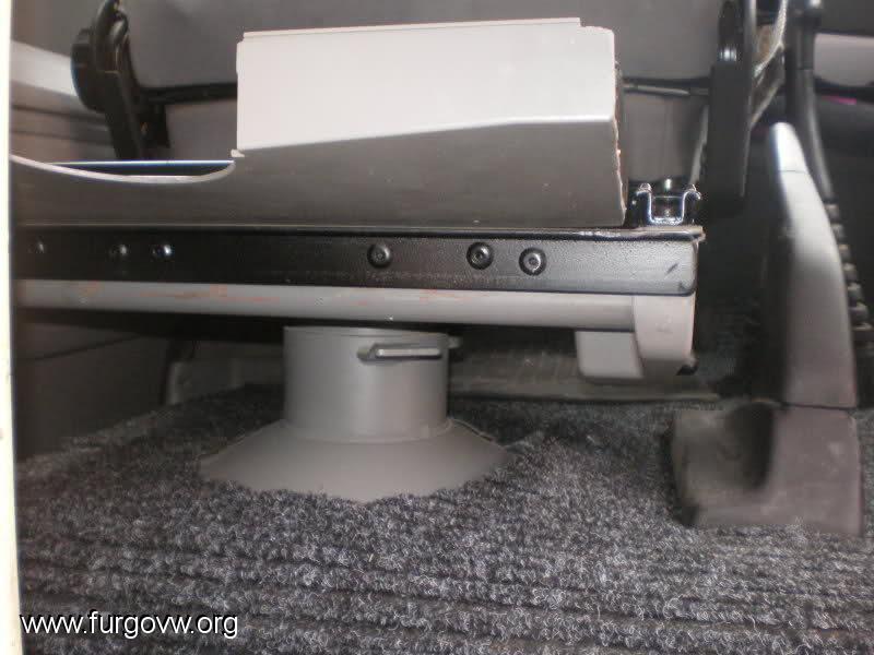

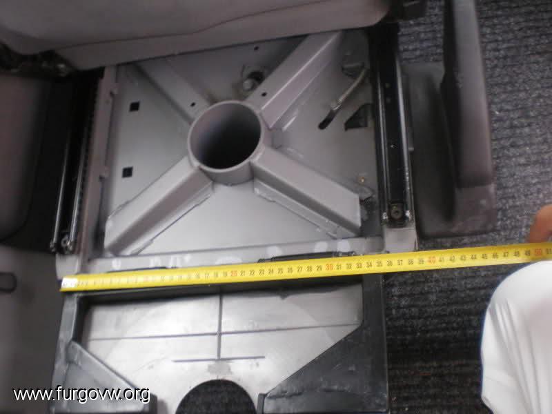

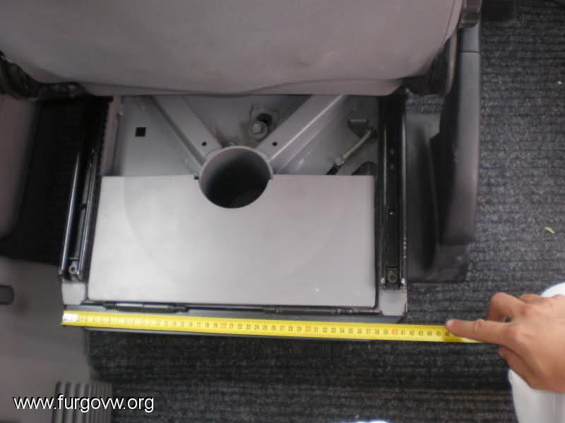

el sistema es simple,prolongar la base del asiento.

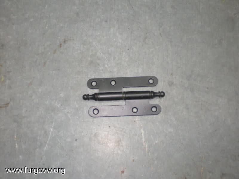

2 bisagras fuertitas,estas se suelen usar en carpinteria de madera para ventanas y puerta

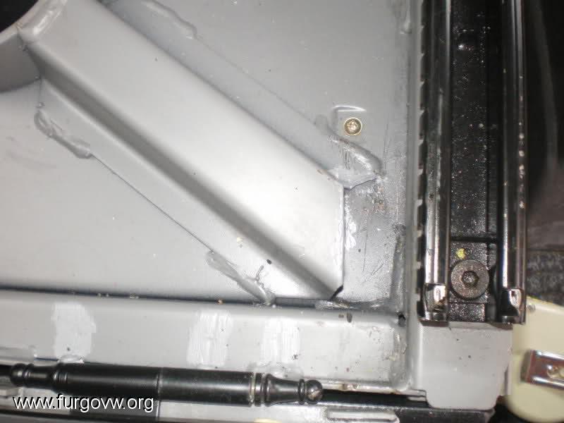

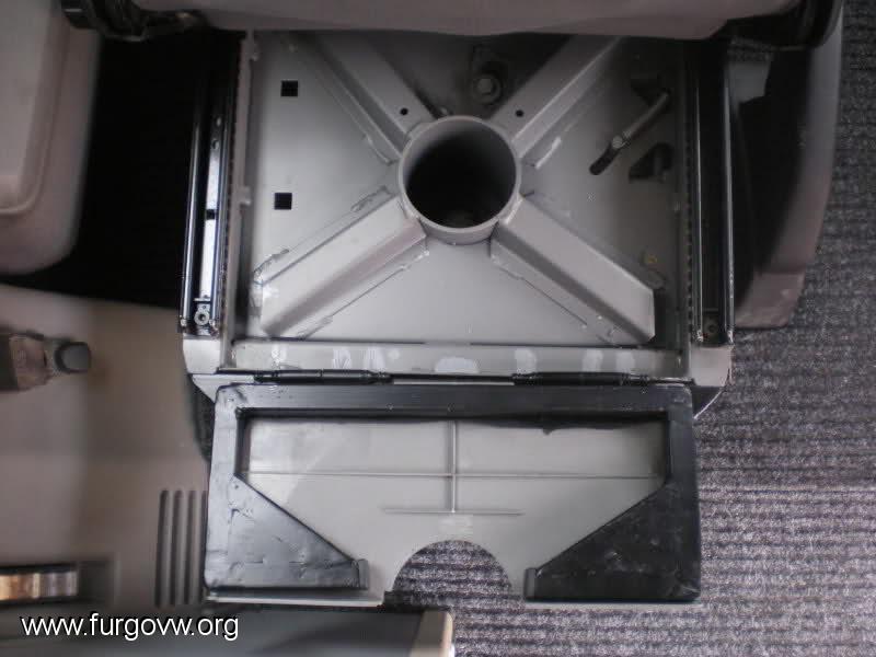

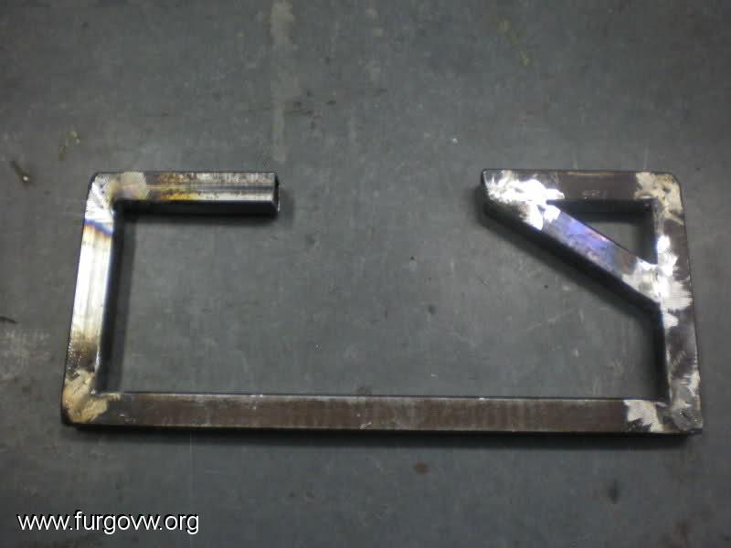

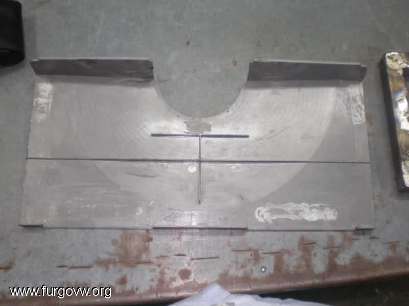

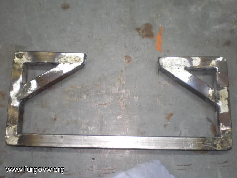

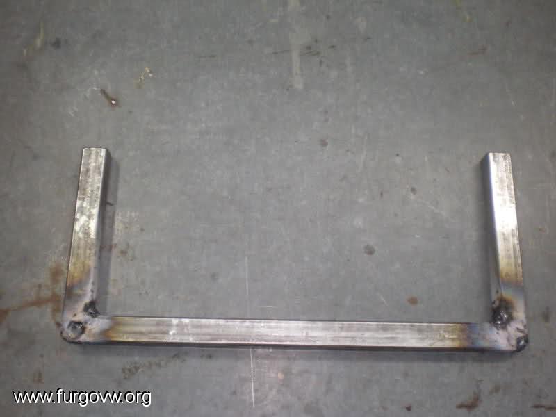

el cuadradillo se fabrica tal ke asi
el hueco ke keda en el centro de los 2 triangulos,lo rellene con la masilla reparadora y una vez seca,la lige con la lijadora electrica.
detalle de la bisagra
detalle de la rectificacion en la cara posterior de la tapa
colocacion de los remaches,los remaches sujetan de una sola tacada,el angulo y las bisagras a la base del sillon,en el otro extremo,remachamos la estructura a las bisagras,la tapa va pegada a la estructura.

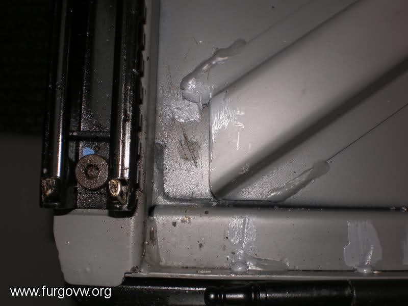

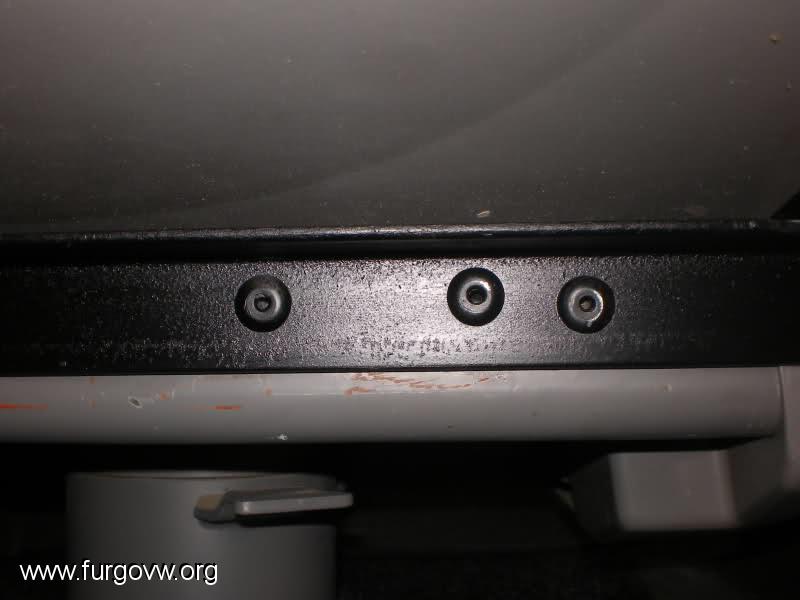

detalle importante,a la base del sillon,hay ke recortar un trocito del cuadradillo,nada importante,no afecta para nada a la estructura del sillon

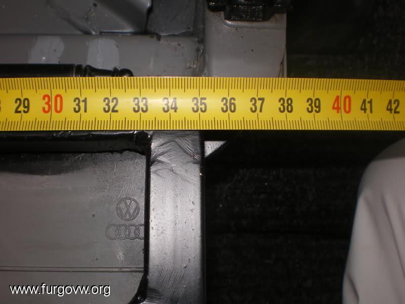

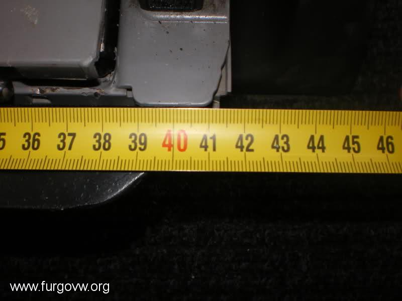

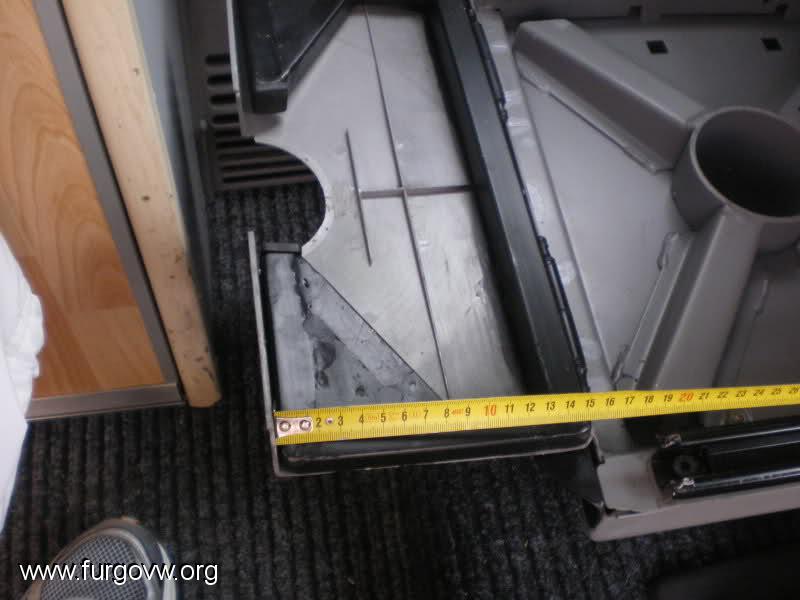

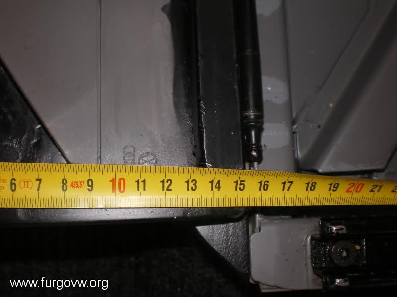

aki os pongo medidas
largo del angulo de apoyo
largo de la estructura
ancho estructura

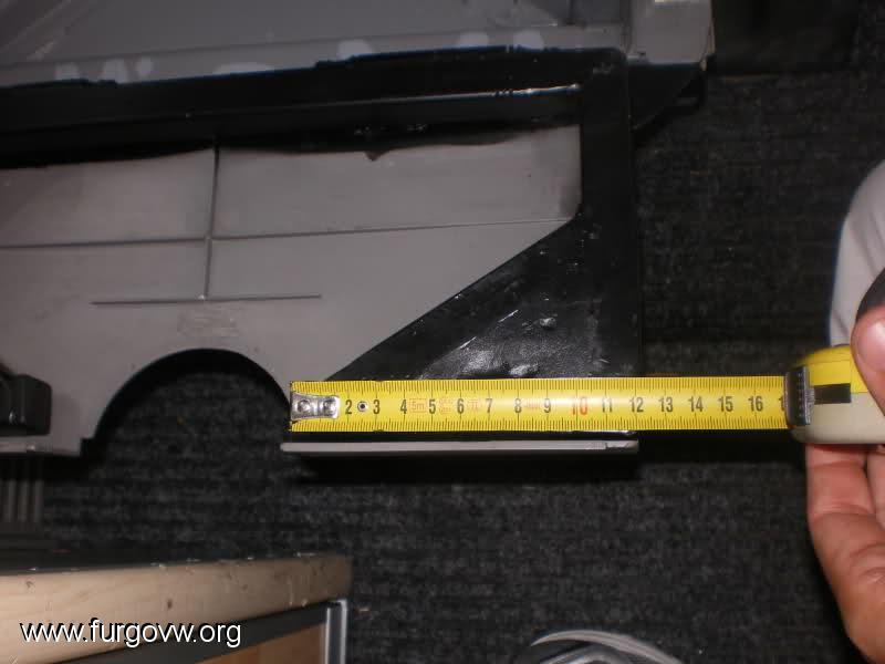

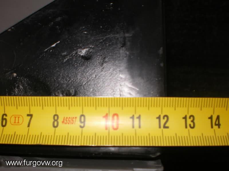

largo del triangulo de apoyo,aki tened en cuenta ke el cuadradillo en el final tiene un tapon,por cierto,este triangulo se hace para ke el poty no kede cojo.
de la diagonal no pongo medidas pues sera de una medida o de otra dependiendo de la medida de resto de la estructura.se hace sobre la marcha.

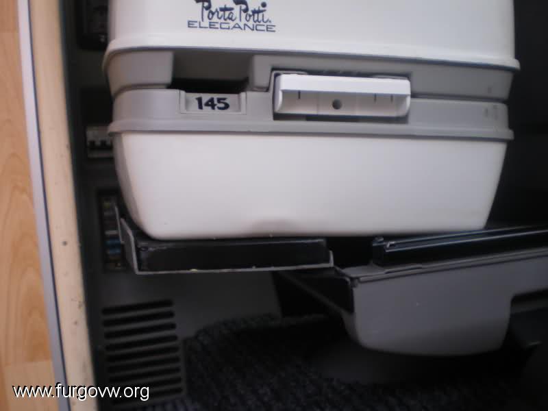

detalle de como apoya el poty
y creo ke esto es todo,decir ke aguanta perfectamente el peso de una persona,en mi caso 90 kilitos de nada y se puede dejar colocado tanto de dia como de noche ,no molesta para nada.para estar sentado mas comodo incluso,retirais el cabezal del asiento del piloto y cagais como dios  ;D ,un saludo y espero ke os guste.
