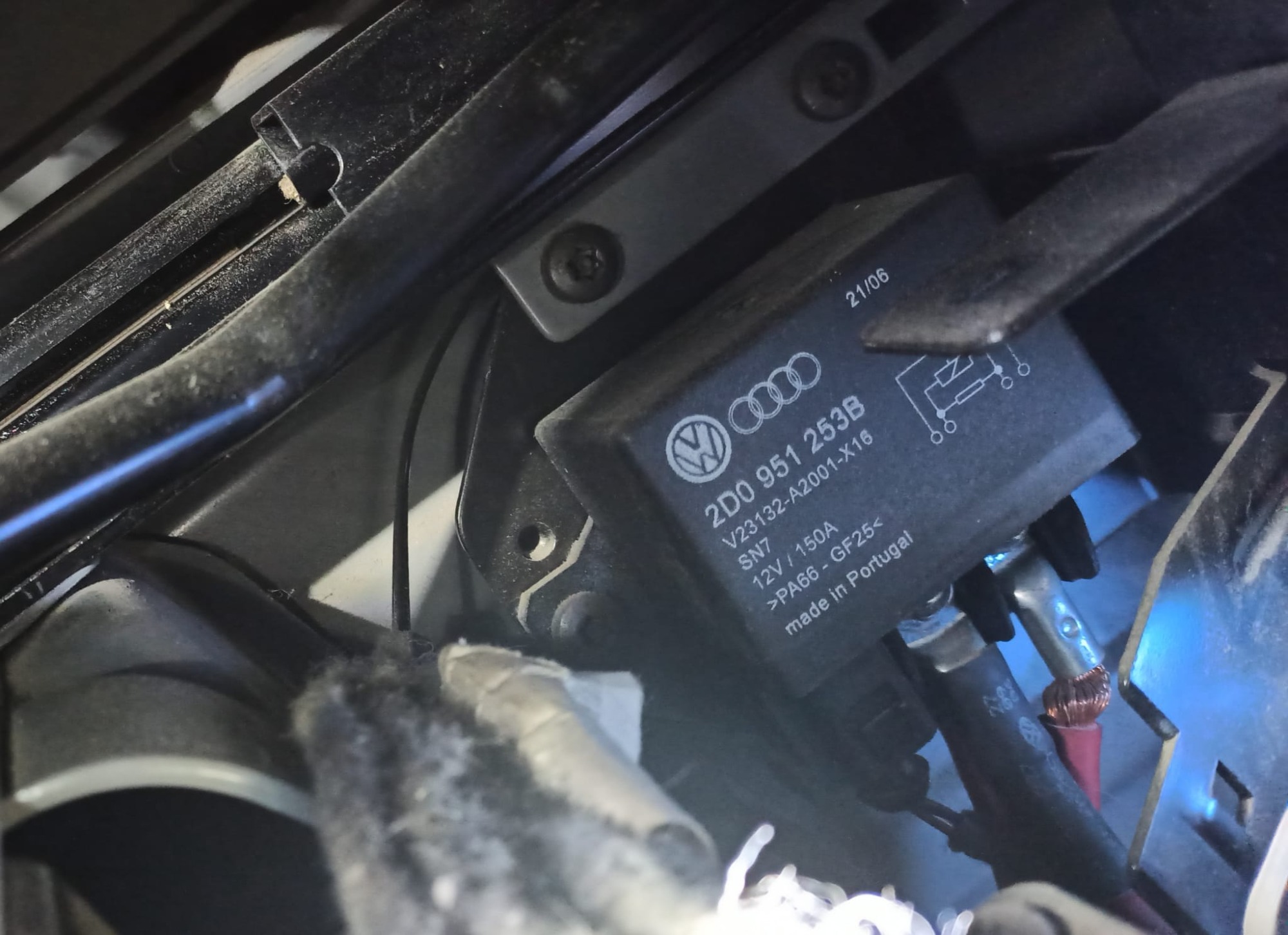

crisjaca
Cita de: crisjaca en Mayo 31, 2021, 13:57:20 pmEn el lugar donde deberia llevar el Shunt, debajo del asiento del conductor, lleva esto, que es un Relé  de corte según he visto por ref en internet
