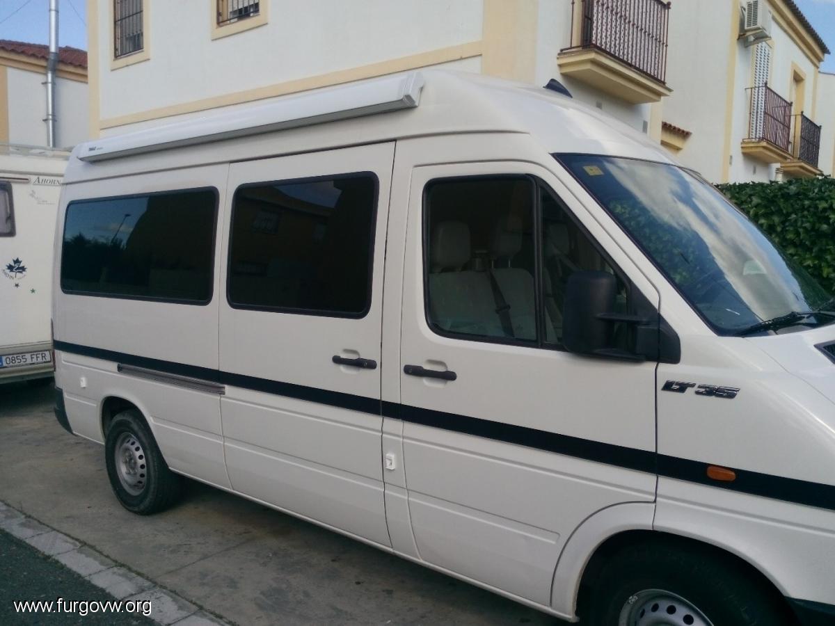

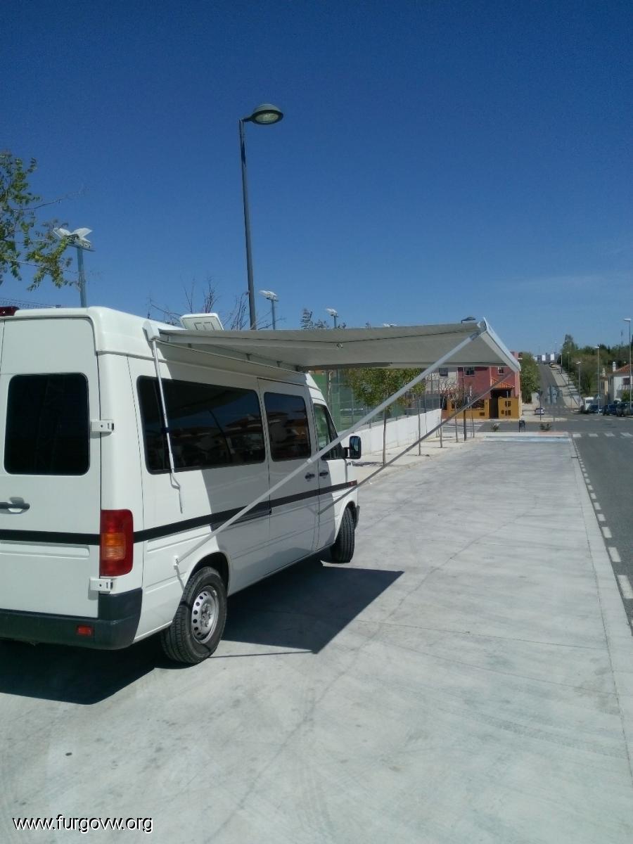

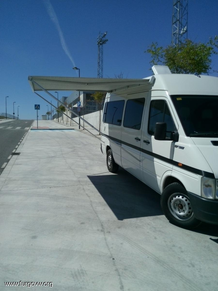

Aqui teneis unas fotos con el toldo ya montado.
macarrones
Que chula con el toldete!!!Gracias por las medidas, algo debo estar poniendo mal a mi me queda menos distancia...tengo que revisar.

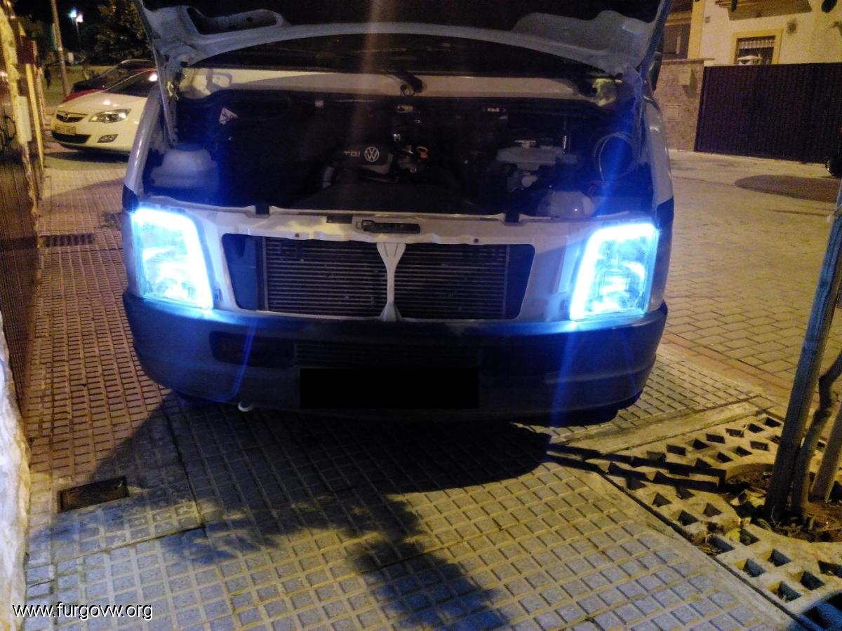

Le hemos hecho un restiling actualizando los faros.
Que os parece?-
A mi me gusta.
Es la luz diurna y cuando se ponen los intermitentes se cambian y se enciende la luz del lado correspondiente.

Menudo cambio esos focos y me imagino que incluso iluminarán más.
Una duda que tengo es si son homologables ese tipo de focos. Si así fuera yo igual me lo planteaba para mí furgoneta
