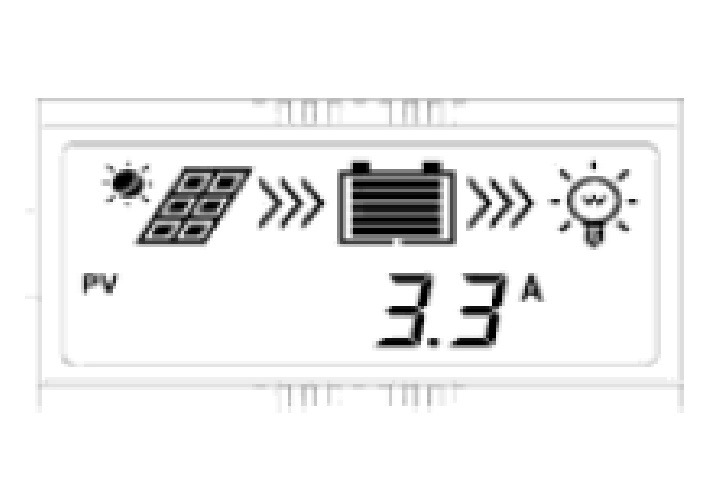

El regulador que tengo esnun epever mppt de 40A. A ver lo digo porque el verano pasado llegué a ver como con los dos paneles en el regulador marcaba 12A y este día con uno solo, creo que llegó a marcar 3,5A o así.
Nada, esperaré al vernito para hacer comparaciones reales.

Los amperios eran de eran de entrada, bueno, es lo que marcaba en este apartado.

Buenas noches, deciros que hoy por la tarde puse la furgoneta un poco al "sol", decir que soy de A Coruña y que tampoco era una locura.... Jeje
Bueno, pues resulta que se me dio por mirar como estaba cargando el panel y me ponía 2,2A (en el apartado PV, como indiqué arriba) a 24V, pero mi sorpresa fue que en la batería, como es a 12V ponía que estabab entrando 4,8 A.
Con ésto deciros, que llevé una alegría y considero que carga bien.
